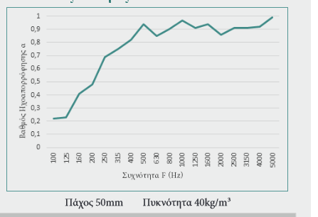

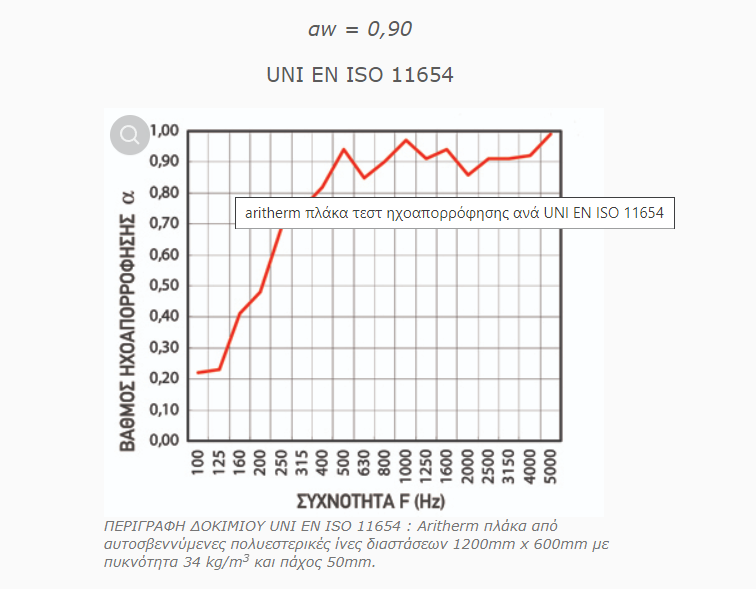

O λογος που δεν μας ενδιαφερει η απορροφητικοτητα στις υψηλες συχνοτητες ειναι γιατι εκει τα ηχοπορροφητικα εχουν πολυ μεγαλη αποδοση ενω στις χαμηλες η αποδοση τους πεφτει κατακορυφα.
Αν γεμ ισουμε τον χωρο μας με ηχοαπορροφητικα μικρου παχους, θα πεσει το RT60 απο τα 500Hz και πανω και απο εκει και κατω που ειναι και το μεγαλυτερο προβλημα, δεν θα κανει τιποτα.
Ως αποτελεσμα ο χωρος θα "νεκρωσει" ηχητικα και τα προβληματα θα παραμεινουν.
Εδω βλεπουμε πως λειτουργει η ηχοαπορροφηση ενος φυλλου αριθερμ 5εκατοστων.
Απο τα 500Hz και κατω εχουμε κατακορυφη πτωση της απορροφησης.
Ουσιαστικα αυτο που πρεπει να κανουμε ειναι
1) να χρησημοποιησουμε οσο πιο παχυ ηχοαπορροφητικο μπορουμε.
2) να τοποθετησουμε μπροστα απο το ηχοαπορροφητικο, υλικα που να αντανακλουν τις συχνοτητες απο τα 500Hz και πανω ωστε να εξομαλυνουμε την απορροφητικοτητα και να παρουμε ομοιομορφη απορροφηση σε μεγαλυτερο ευρος συχνοτητων.
3) να αφησουμε κενο αναμεσα στον τοιχο και το απορροφητικο.

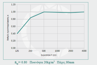

σε ευχαριστουμε Ζαχαρια
δυστυχως για το χωρο μου 10 ποντους υλικο ισως ειναι πολλα :(
κατανοω πληρως ομως την εξηγηση σου και για αυτο βρισκω και αυτα τα δυο υλικα.
Σωστα κατανοώ οτι κάπως τα πανε καλα και κατω απο τα 500Hz?

Αν δεν τα πηγαιναν καθολου καλα, δεν θα ειχε νοημα.
Το θεμα ειναι οτι στα 125Hz που δεν τα λες χαμηλη συχνοτητα, εχει ηδη πεσει η αποδοση τους απο το 1 στο 0.4
Οποτε θες να χρησημοποιησεις αρκετη ανακλαση απο τα 250-500hz αι πανω ωστε να πεσει η απορροφητικοτητα στο 0.5-0.6 σε ολο το φασμα απο τα 250hz και πανω.
Για επιδραση στις χαμηλες συχνοτητες η λυση ειναι η τοποθετηση πανελ μεγαλου παχους (20-40εκ) στο ταβανι.
