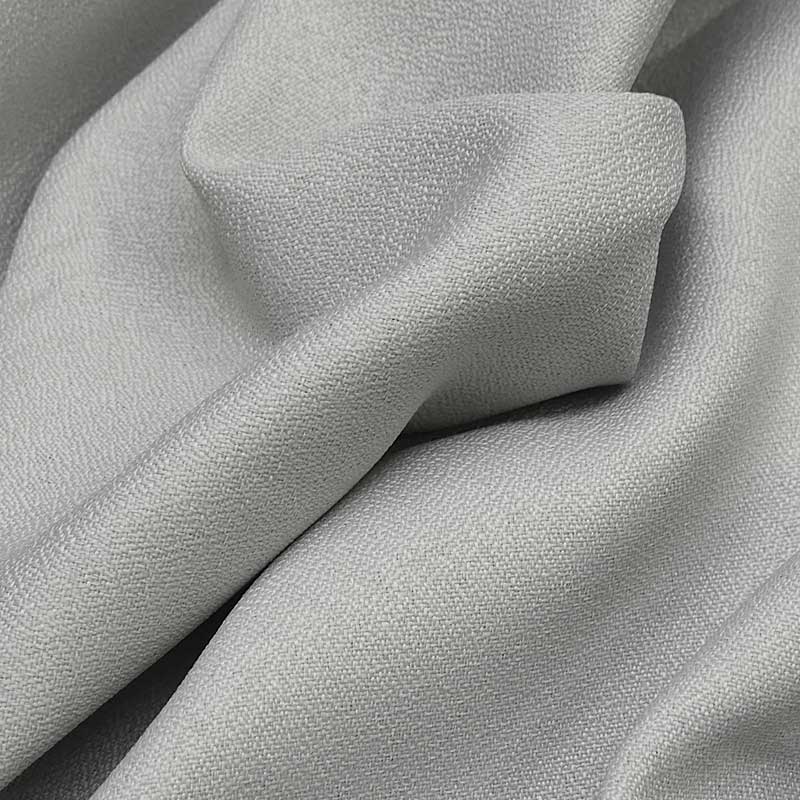

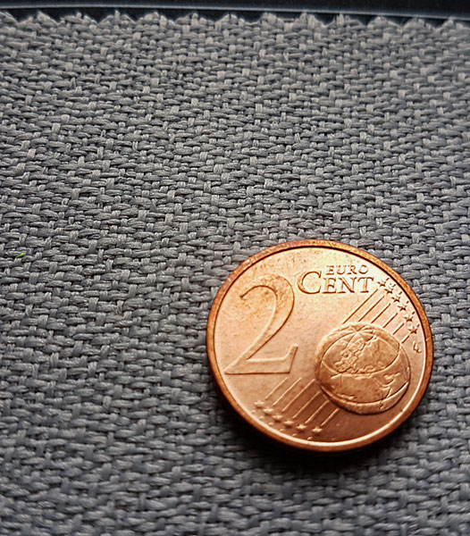

PONGS....υφασμα
100 % Polyester , 270 gr/m², 308 cm
10mm air / 40mm ISOVER 1
Πιστευω θα εχει καλυτερο αποτελεσμα με 50mm Aritherm / + air

PONGS
Υφασμα που δινει την αισθηση του καμβα. Streched. Μπορει να εφαρμοστει σε τελαρο.
Εκτυπωση με dye sublimation που απορροφαται απο το υφασμα και αφηνει τους πορους ανοικτους.
Εχει την αισθηση και την ποιοτητα για να γινει αποδεκτο σε σαλονι.
