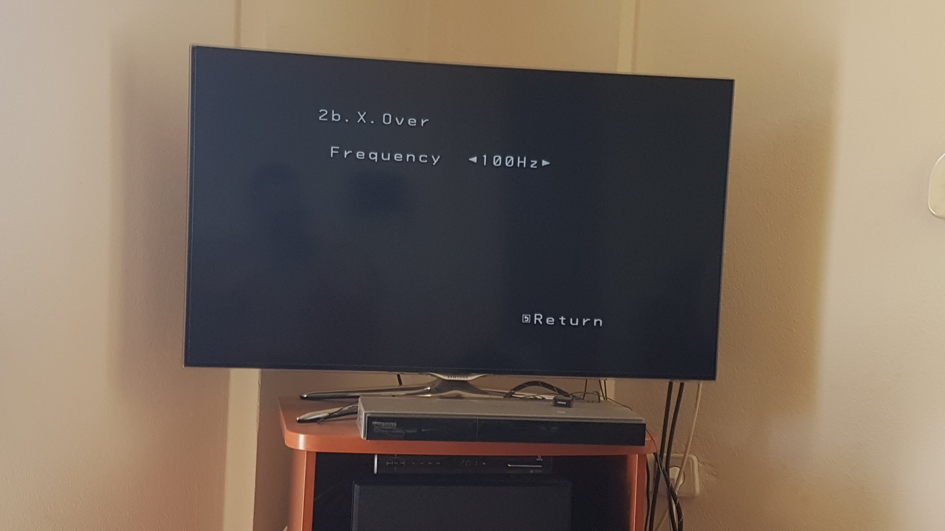

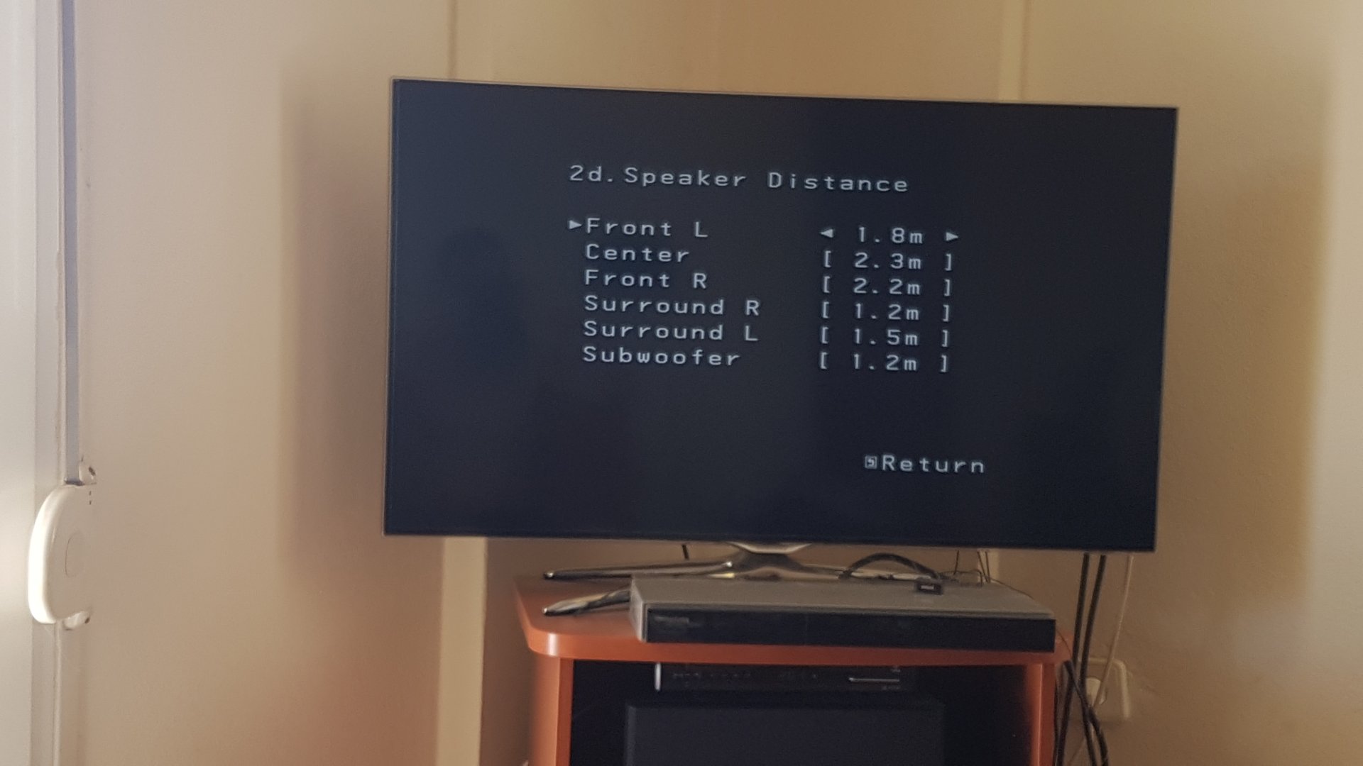

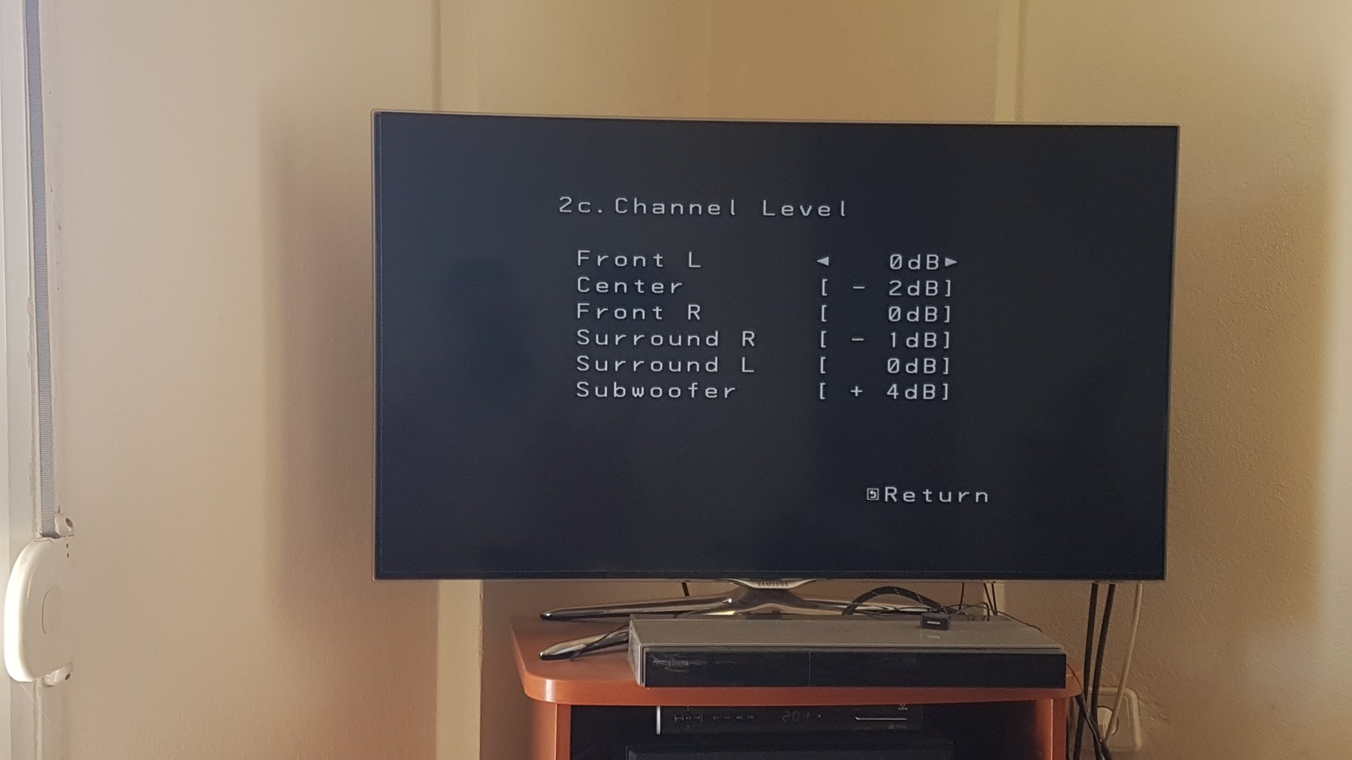

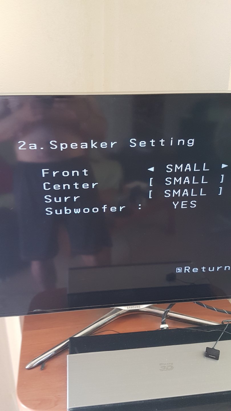

Έχω το subwoofer pioneer s-51 W με ενισχυτή pioneer vsx 824 και ηχεία επίσης pioneer sesr 2tb...ξέρει κάποιος να μου πει γιατί σε ταινίες σε υψηλές εντάσεις το subwoofer τρίζει και παραμορφώνει τον ήχο;είναι κάποια ρύθμιση που πρέπει να κάνω στον ενισχυτη;γενικά είμαι ευχαριστημένος..Έχω μόνο αυτό το θέμα.. Επίσης όπως Ίσως καταλάβατε δεν το κατέχω το θέμα ιδιαίτερα..ευχαριστω εκ των προτέρων...

Καλώς ήρθες!
Αν δεν έχει κάποιο πρόβλημα, το πιθανότερο είναι να τερματίζει επειδή είναι μικρό. Ίσως να βελτιωνόταν κάπως με καλύτερη ρύθμιση, αλλά θαύματα δεν γίνονται.

Καταρχήν ευχαριστώ πολυ για την απάντηση... Θα πω και πάλι ότι είμαι ανίδεος με το θέμα αλλά το συγκεκριμένο το είχα πάρει πριν τέσσερα χρόνια 300€ και σήμερα στο skroutz βλέπω έχει ακόμα 250...Είναι active που δεν ξέρω αν λέει κάτι και βγάζει 150 watt..μου φαίνεται ότι είναι αξιοπρεπές...δεν ξέρω...Επίσης αν έχετε δει τα μοντέλα του ενισχυτή και των ηχείων σε ποιο συχνότητα είναι καλύτερο να τα ρυθμισω
Όλα σχεδόν τα subs είναι active.
Βάλε όλα τα ηχεία small με crossover στα 90-100Hz για αρχή. Αναλόγως της έντασης που παίζεις (όσο δυνατότερα, τόσο πιό ψηλά η συχνότητα) μπορείς να δοκιμάσεις και 80Hz.
Αν το sub έχει crossover, βάλε το τέρμα επάνω (δεξιά, 200Hz), το volume λίγο πάνω απο τη μέση. Κανονικά πρέπει αφού ρυθμίσει ο ενισχυτής, να βγάλει τις εντάσεις περίπου ίδιες (+-3dB).

Σε ευχαριστώ πολύ...Αύριο θα το κάνω και θα σου πω....Τον ενισχυτή τον χρησιμοποιώ αποκλειστικά και μόνο για ταινίες. .Για τίποτα άλλο...Και είμαι ευχαριστημένος βασικά..απλά ήθελα να ξέρω μήπως υπάρχει κάτι άλλο να ρυθμίσω που να τον βελτιώνει περισσότερο στην απόδοση του...
