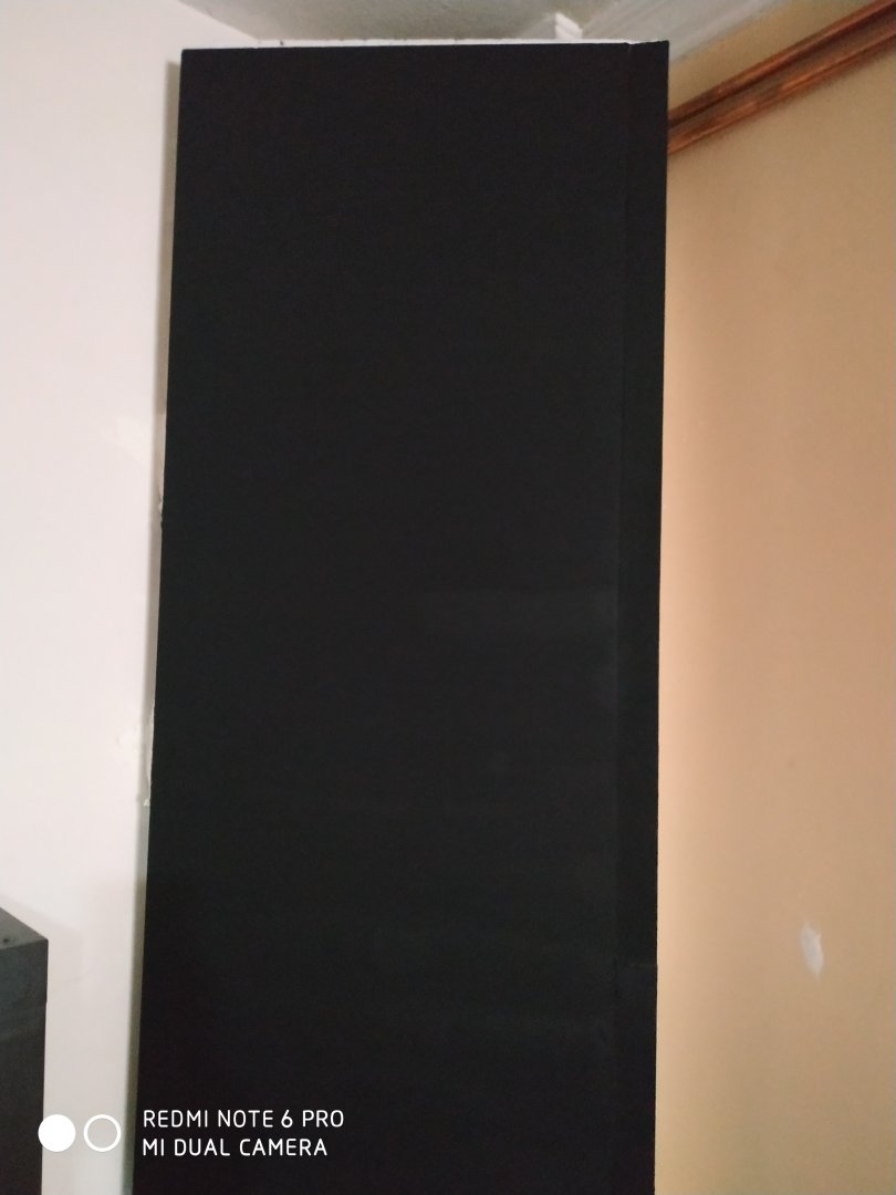

Στις γωνιες δημιουργούνται στασιμα κυματα. Αυτό μπορεις να το ακουσεις. ΑΝ δηλαδή βαλεις να παιξει ένα κομματι με εντονο μπασο και γυρνας στις γωνιες θα το καταλάβεις αμεσως. Επομένως δεν ξερω αν εχει νοημα να κανεις ολο τον τοιχο όπως γραφεις. Η φωτογραφια από κατω ειναι κατι που εκανα προσφατα και σημερα προχωρησα στο βαψιμο. Απο πισω ειναι γεματο πετροβαμβακα. Το μαυρο ειναι mdf. Πλατος 0.60 εκ Υψος 2.50 μ. Οταν με το καλο το καταφερω θα κανω και μια διατρητη γυψοσανιδα στην οροφη. Πισω από την γυψοσανιδα θα μπει κρυφος φωτισμος με ταινια led.

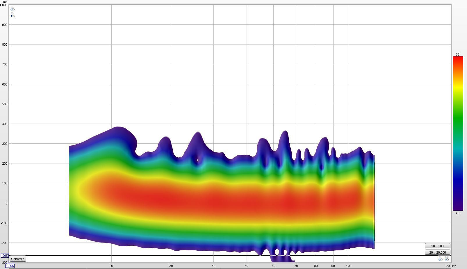

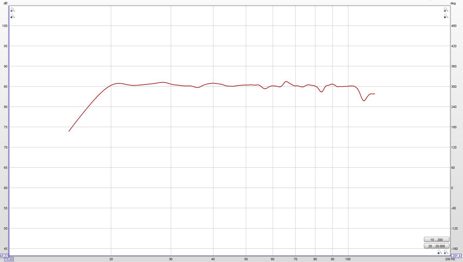

59.712
146.091
δεν ξερω απο αυτα..... ;)
μιας και μιλαμε για χωρους και θεραπειες αυτων....
ο τυπος εχει 4 x arendal sub 2.......σιγουρα ακουει υπεροχα ;)
no smoothing
Εξαιρετικά γραφήματα, όντως!
Με τέτοιες μετρήσεις, όντως, στάνταρ παίζει άριστα.
22.273
15.548
Σιγουρα εχει βοηθησει και το sub στις λεπτομερειες του γραφηματος και σιγουρα τρωει κλωτσια στο στομαχι με τετοιυς χρονους....και δεν χρειαζεται να παιξει δυνατα για να την φαει, για οσους δεν καταλαβαν ;)
59.712
146.091
Οι 2 "λέξεις κλειδιά" για τέτοιο μπάσο, είναι απλές: "τέσσερα σαμπ".
Φυσικά θέλει κάποια φροντίδα ο χώρος, αλλά δεν γίνεται να έχεις τέτοιας ποιότητας μπάσο με ένα σαμπ.
Είναι εντελώς αδύνατο.
Ακόμα και μια καλή μέτρηση να έχεις σε ένα σημείο στο χώρο με ένα σαμπ, στα υπόλοιπα σημεία στο χώρο θα γίνεται της εκδιδομενης.
Είναι εντελώς μα εντελώς ανέφικτο με ένα σαμπ, με μόνη θεωρητικά πιθανή εξαίρεση ένα εντοιχισμένο αρρεϊ στο κέντρο του εμπρός τοίχου, και να μην έχεις πίσω τοίχο. ;)

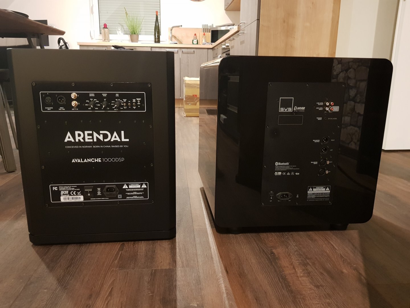

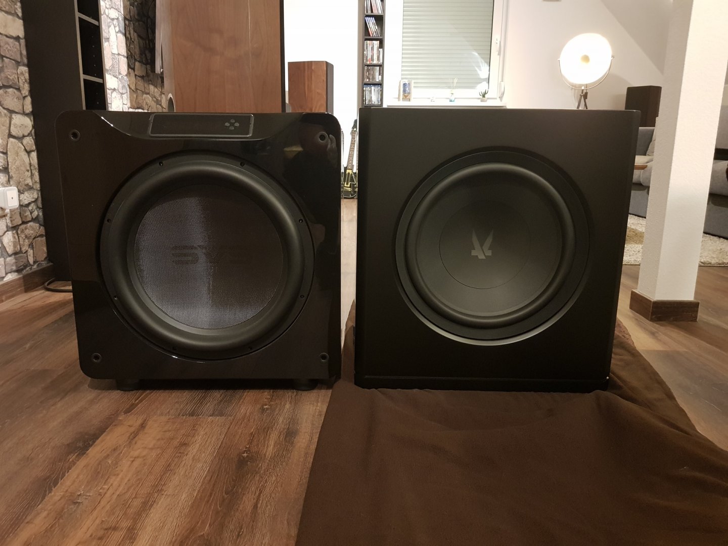

Arendal Sub2 vs. SVS SB16 Ultra
I've tested a lot in the last few days and my hand was hurt by the back and forth smilie
gag. The Arendal Sub2 arrived very quickly. Ordered Friday evening and delivered Tuesday morning.
The sub has a minimal noise from the Chassie which even I hear with my ears from half a meter already no longer. I hear the SVS still rushing to 3 meters (the tested PB13 Ultra as well)
The feared Einmessproblematik has done due to the revised power amplifiers. The control range is big enough for Audyssey.
Measured with XT32 and then raised by + 2db, so leveled at 77db. Dynamic EQ on with Ref Level 0db because I like it full. Of course I measured both subs in the same way.
The Arendal plays in direct comparison with the SB16 more dynamic and crisp, but at the same time because of not as full and earthy as it comes with the SVS over. In the low bass, the SVS is superior to the Arendal, not much, but you notice that the SVS brings down the furniture more to the quake. However, I had already suspected that. What impressed me anyway is the level stability and the well-tuned DSP in the Arendal. Even with the most violent subwoofer killer songs, it does not strike nor make any moves. It sounds a bit "hollower" than the SVS on these extreme songs with extreme levels (tested on -5db). But the difference is not as stark as I had initially feared. Over estimated 30 hz you just notice the different alignment of both manufacturers:
I must honestly say that I personally like the fat of the SVS a little better. I do not seem to be an audiophile listener smilie
, but I'm still far from the 50-hour on-time recommended by Arendal, and what I've read from other users here is that it still brings something.
Now, if I look at the price and the future security (guarantee), the Arendal wins for me clearly.
Arendal:
+ As good as no noise
+ Visually elegant
+ Sound neutral without being inflated, yet with punch and extremely level fidelity
+ 5 years full warranty
+ Price
low bass not as pronounced as SVS
SVS:
+ Sound fatter and a bit stronger in the low bass
+ Operation via App + EQ
Noise -guarantee
only full 2 years
