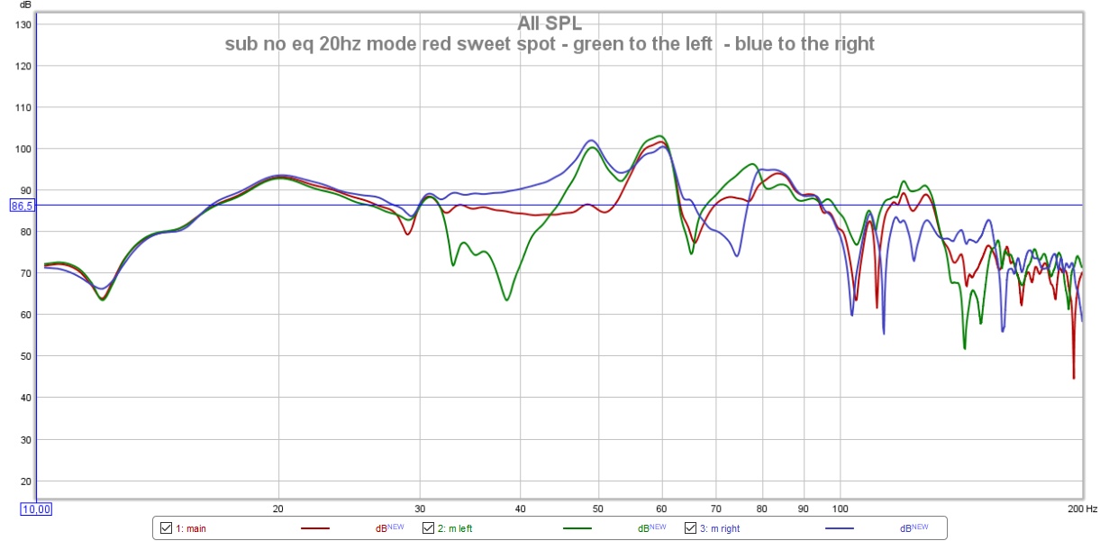

20hz mode no eq
sub no eq 20hz mode red sweet spot - green to the left  - blue to the right.jpg

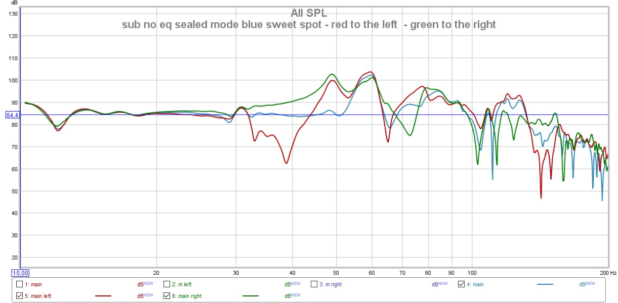

sealed mode no eq
sub no eq sealed mode blue sweet spot - red to the left  - green to the right.jpg

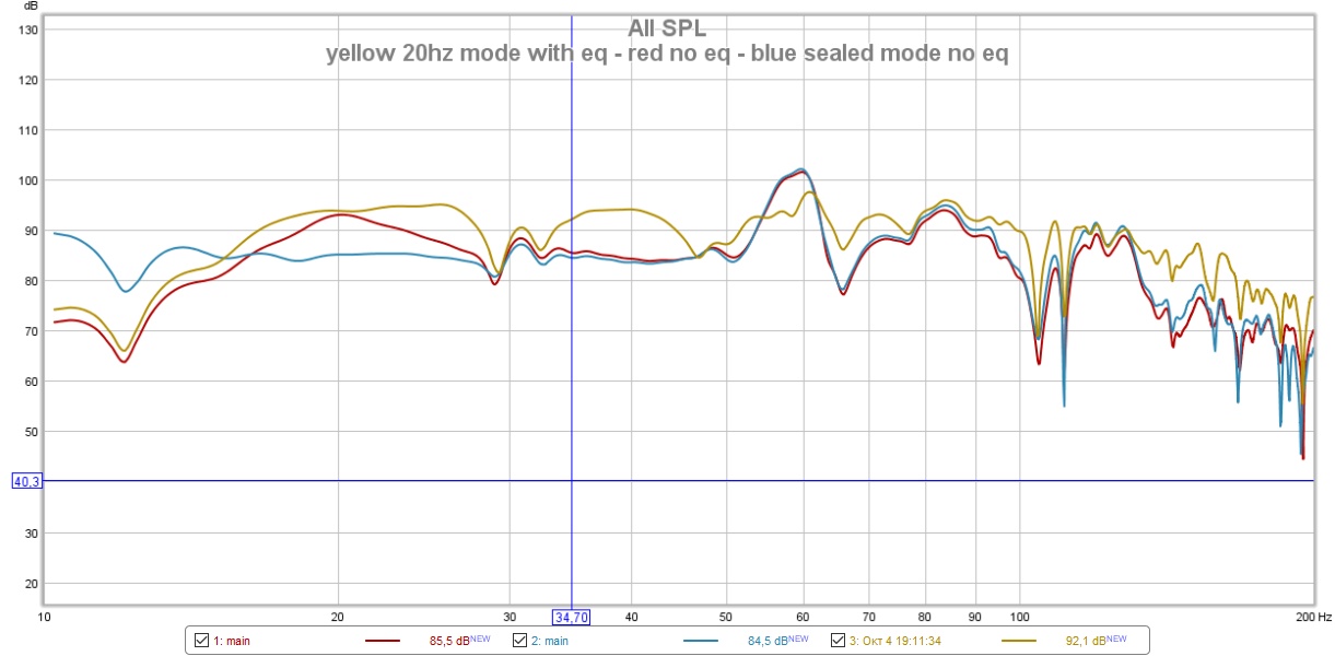

και ένα διάγραμμα με το sub σε 20hz mode με eq
και τα δυο προηγούμενα στο sweet spot

αν δεν υπήρχε αυτό το βουνό 50-60 θα ήταν πολύ καλό. δεν κόβεται με τίποτα. τι από το app να κόβω, τι από το ενσωματωμένο dsp, τίποτα λεπτομέρειες. -9db στους 59 με μικρό ή μεγάλο q και να ακούει 1-1.5db
5.459
6.628
Μ ο ν ο με στοχευμενες παγιδες μπορει να ακουσει η ισοσταθμιση σε τετοια mode... ταβανι ειναι ...
Τα sealed βοηθουν στο καλυτερο δεσιμο με δορυφορους και μη συντονισμο σε modes πολυ χαμηλοτερα οπως αντιθετως ακριβως κανουν τα συντονισμενου σωληνα που τυγχανει να εχουμε και υψηλους χρονους αντηχησης εκει πολυ χαμηλα αλλα και του εγγενους group delay του ηχειου ...ιφ γιου νοου γουατ αι μιν....
κοιτα μην το εχεις πολυ εντονοτερο απο το πρωιν σαμπ τωρα ....το οτι ειναι δυο δε ξερω ποσο θα βοηθησει ταβανι ειναι ...
αλλα ποτε δε ξερεις...

γες ι νοου!!!
Λόγο μεγέθους θα μπορέσω να παίξω λίγο με τις θέσεις στο δωμάτιο. Δεν ξέρω αν βάζοντας τα στους πλαϊνούς τοίχους μπορέσω και το μετριάσω.

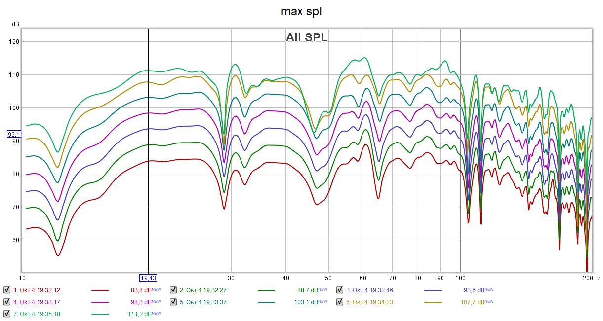

και εδω max spl sealed χωρίς eq και 20hz mode με eq (ανά 5 db)
