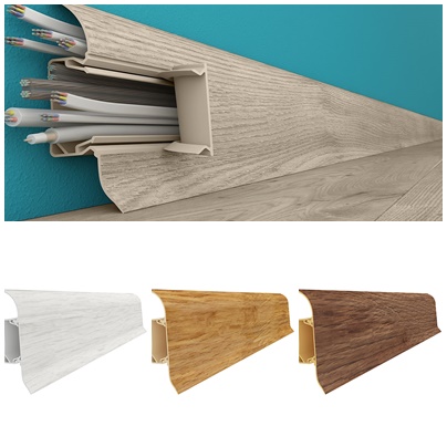

Ευχαριστώ , υπάρχει και το θέμα του σοβατεπί που δεν νομίζω να χωρά το 6mm (διότι από το ίδιο θα περάσουν και για τα δύο ηχεία) , θα το δω και εάν δω πως δεν , τότε το 2,5mm .

Σκέψη να περαστεί εξωτερικά από το σοβατεπί , αλλά ρε παιδιά ξεφεύγει το 4αρι . 200 ευρώ για ηχοσύστημα χαμηλού μπάτζετ πολλά μου φαίνονται. Κάποια πηγή μήπως ;
