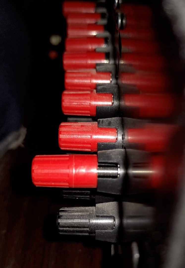

Με την καμμία δεν βλέπω να χωρέσει το 4αρι , ακόμη και το 2,5 θα πρέπει να χωρίσω τα σύρματα σε δύο για να περάσουν και από τις δύο πλευρές της βίδας . Μάλλον για τον συγκεκριμένο ενισχυτή είναι υπερβολή το 4αρι . Εκτός και αν υπάρχει άλλος τρόπος.
Ε ρε μπλέξιμο.

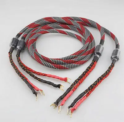

Δεν φανταζόμαστε πόσος κόσμος έχει ψωνίσει το παρακάτω καλώδιο...
Όχι βέβαια έτσι, αλλά μέσα σε φαντεζί συσκευασία και με ανάλογα αυτοκόλλητα, πληρώνοντας μερικές εκατοντάδες φορές πάνω από την αξία του. Και βέβαια είχε ακουστές διαφορές σε σχέση με το προηγούμενο τους. :gotcha:
Κακά τα ψέματα δείχνει πιασάρικο. Μπορούμε να μαντέψουμε την πραγματική του αξία;
Για να δω προσπάθειες από όσους όμως δεν έχουν πέσει επάνω του!
Το νου σας μόνο μην μπερδέψετε την κατεύθυνση γιατί αλλοιώνει την εικόνα!!!
View attachment 279015 8-)
Λοιπόν θα το μαρτυρήσω δεν κρατιέμαι...
Αυτό το εξαιρετικό High-End καλώδιο των 12 AWG, που θα δώσει ρυθμό στο σύστημα σας, με υψηλή ροή και εννοείται χωρίς γρέζι...;)
Κοστίζει ντρρρρρ (ντραμς είναι)
24,21 ευρώ για ζευγάρι των 2 μέτρων με μπανάνες και δίχαλα!!!!!!!!!!
Ναι δεν είδατε λάθος 24,21 ευρώ!
Ε ρε μπλέξιμο.
Πάρε 4 μπανάνες και τελειώνει το θέμα με το αν χωράει το 4άρι.
30.399
30.236
Νομίζω ότι ο συγκεκριμένος ενισχυτής δεν παίρνει μπανάνες , χωρίς να είμαι σίγουρος βέβαια, αλλά έτσι όπως βλέπω τις μπόρνες , δεν μου φαίνονται ικανές οι τρύπες για να φιλοξενήσουν μπόρνες.
793
1.155
Ε ρε μπλέξιμο.
Τερματίζεις το καλώδιο με δίχαλα και μπαίνει μια χαρά.
Τα συνηθισμένα δίχαλα για ήχο δεν χωράνε. Μόνο τα ηλεκτρολογικά.
Το κλασικό για τέτοιες μπόρνες είναι να χωρίζεις στη μέση το γυμνό καλώδιο, να στρίψεις τη κάθε πλευρά και να το περάσεις πάνω-κάτω από την βίδα πριν σφίξεις.
Έχεις απόλυτο δίκιο, παρέλειψα να αναφέρω ότι μόνο τα ηλεκτρολογικά κάνουν.
Θα κρύωνε το καημένο και ντύθηκε έτσι χοντρά. 🥶
Παίρνει αλλά πρέπει να βγουν οι τάπες.

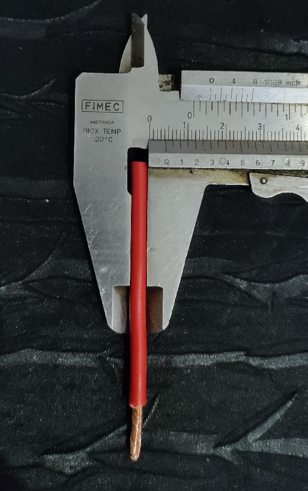

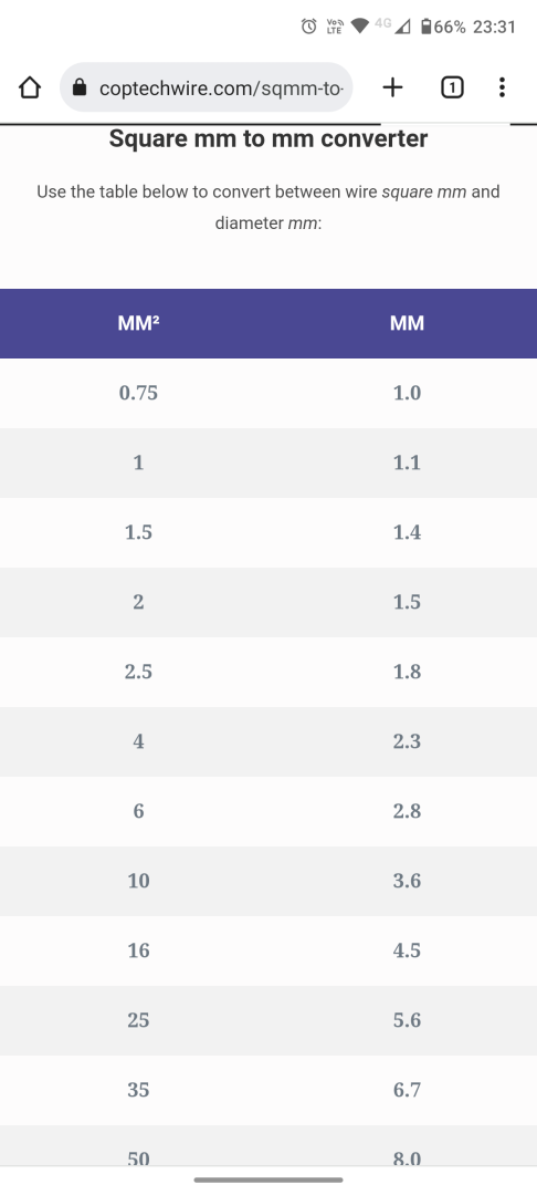

Τελικά πόσο πάχος σε mm είναι το 4αρι ; Είχα την εντύπωση πως μιλάμε για 4mm πάχος. Πήγα σε ηλεκτρολογικό κατάστημα και ζήτησα ένα κομματάκι πολύκλωνο 4αρι για να δω εάν χωρά στις μπόρνες , είναι 2,7mm καθαρό στο παχύμετρο και μου είπε πως όταν λέμε 4αρι εννοούμε 4mm™ και δεν αντιστοιχεί στα mm του παχύμετρου. Εάν όντως είναι έτσι τότε δεν το λες χοντρό και καταλήγω σε αυτό το πάχος μιας και χωρά στην είσοδο του ενισχυτή.
Το συγκεκριμένο έχει πάχος 4mm εξωτερικά.
