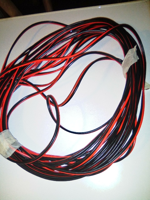

Λοιπόν, τελικά πήρα αυτό με 0,48€ το μέτρο στο παραπάνω link (24μ x 2), ναι ξέρω είναι φθηνό και όχι τόσο καλό όμως δεν είχα διαθέσω περισσότερα για τόσα πολλά μέτρα.
Επίσης, θα ήθελα να αλλάξω τα καλώδια στα μπροστινά και το κεντρικό με Belden be46381 - τα μέτρα είναι λίγα και η τιμή μια χαρά - γίνεται όμως να έχω μισά καλώδια Βelden και τα άλλα μισά αυτά που πήρα χτες που ίσως να είναι αμφιβόλου ποιότητας μπορεί και όχι...
