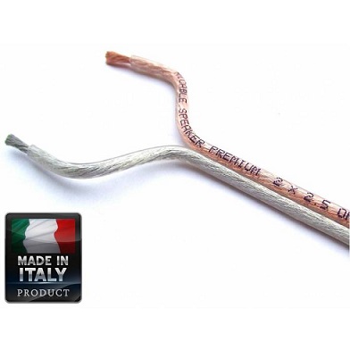

Τι σημαίνει όταν σε δύο διαφορετικά καλώδια 2.5mm αναγράφει το ένα αγωγοί χαλκού 50χ0,52 και το άλλο 50χ0,25 με το δεύτερο να είναι ακριβότερο ;
Τίποτα, βλακείες έγραψε το μαγαζί.
Ίδια είναι. 50*0.25.
Ένα από τα δύο επώνυμα (παρακαλώ προτείνετε μιας και ίδια διατομή αλλά με σημαντική διαφορά τιμής) 2.5mm ; belden-be46381 - NorStone Β250
Ή No name Λεπτοπολύκλωνος Καθαρός Χαλκός 2x4.00mm² ; Αν και λόγω του (Silver-Bare Copper) στην περιγραφή φοβάμαι πως πρόκειται για CCA .
Μη παίρνεις no name καλώδια.
Πάρε "επώνυμα", από τη γκάμα της μπελντεν ή μογκαμι, μέχρι κει που αντέχει η τσέπη σου.

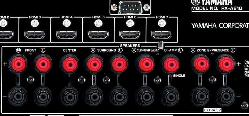

Στον ενισχυτή μου όμως θα μπορέσω λόγω πάχους άρα δύσκαμπτο να το συνδέσω ή πρέπει να περάσω μπόρνες ;
Διότι είναι στριμωχτή η κατάσταση :
30.460
30.302
Χωράει και 4άρι . Αν το δείς το σημείο που μπαίνει το καλώδιο είναι υπό γωνία . Είτε πάνω είτε κάτω.

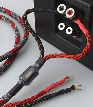

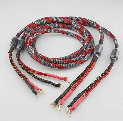

Δεν φανταζόμαστε πόσος κόσμος έχει ψωνίσει το παρακάτω καλώδιο...
Όχι βέβαια έτσι, αλλά μέσα σε φαντεζί συσκευασία και με ανάλογα αυτοκόλλητα, πληρώνοντας μερικές εκατοντάδες φορές πάνω από την αξία του. Και βέβαια είχε ακουστές διαφορές σε σχέση με το προηγούμενο τους. :gotcha:
Κακά τα ψέματα δείχνει πιασάρικο. Μπορούμε να μαντέψουμε την πραγματική του αξία;
Για να δω προσπάθειες από όσους όμως δεν έχουν πέσει επάνω του!
Το νου σας μόνο μην μπερδέψετε την κατεύθυνση γιατί αλλοιώνει την εικόνα!!!

Ευχαριστώ , στο link που έβαλε όμως ο @alfakias123 με πρίζωσε (λόγω καλής τιμής) για 4αρι .
Χωρίς. Χωράει. Αρκεί να μην βάζεις και βγάζεις συνέχεια, αλλιώς χρησιμοποίησε banana plugs. Κατά τα λοιπά, copper is copper...
