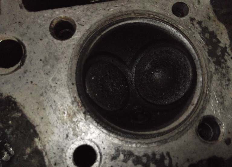

επικαθησεις εχουμε μονο στις εξαγωγης ....οποτε καμενο καυσιμο (ατελης καυση) δεν μπορει να αφαιρεσει επικαθησεις ανθρακα....στις βαλβιδες - εδρες

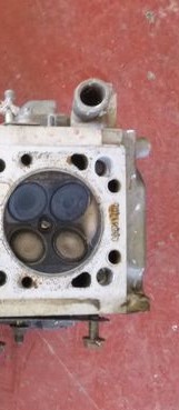

5 επικαθησεις εχουμε μονο στις εξαγωγης
Στα direct injection έχουμε κυρίως στις εισαγωγής. Κάποιοι κινητήρες έχουν τεράστιο πρόβλημα, άλλοι λιγότερο.
Η Toyota σε κάποιους κινητήρες χρησιμοποιεί πέμπτο ακροφύσιο στην εισαγωγή (και) για την αντιμετώπιση του προβλήματος.

τα περισοτερα νεα μοτερ εχει το μπεκ αναμεσα στις βαλβιδες (αμμεσης εγχεισης)
παει αυτο
Στις βαλβιδες εισαγωγης η ροη ειναι βιαιη προς το χωρο καυσης οποτε τι καθεται ?
στις εξαγωγης οτι καρβουνακι υπαρχει παει και καθεται στην βαλβιδα και μετα την εδρα της..
γενινα στο χωρο καυσης γινεται της Putανος.....και ολη η βρωμια παρασερνεται βιαια απο την εξαγωγης στον αυλο και μετα στο χταποδακι......
