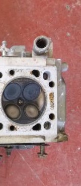

Στις βαλβιδες εισαγωγης η ροη ειναι βιαιη προς το χωρο καυσης οποτε τι καθεται ?
Αναθυμιάσεις και σκόνη. Όταν απο την εισαγωγή περνάει μόνο αέρας, δεν υπάρχει υγρασία (όπως παλιότερα με το μείγμα) να τα παρασύρει, συν το οτι οι θερμοκρασίες στις βαλβίδες είναι πολύ υψηλότερες με αποτέλεσμα το "ψήσιμο". Η μόνη (μισερή) λύση, είναι τα oil catch cans.
οπελ αστρα....βλεπουμε ποια ειναι ποια...αν οχι εχουμε συσχρωματοψια
Αυτό δεν είναι DI.
18.449
26.670
5 επικαθησεις εχουμε μονο στις εξαγωγης ....οποτε καμενο καυσιμο (ατελης καυση) δεν μπορει να αφαιρεσει επικαθησεις ανθρακα....στις βαλβιδες - εδρες
6 τα μπεκ - αντλια δεν βγαινουν για να καθαριστουν....(μονο πετρελαιο) και αν ειναι τιμιος ο μαστορας...
7 πρεπει να εχει μανουαλια για ογκομετρηση αντλια (σε Χ εμβολισμους) και ανταλλακτικα για τα μπεκ.....
μαλλον του ερχεται πιο φτηνα να βαλει καινουργια......
αν εχεις αμεσο ψεκασμο , επικαθισεις εχεις περισσοτερες στις εισαγωγης - de facto που λενε - απο τις αναθυμιασεις που δεν τις διαλυει η βενζινη που δεν ψεκαζεται πριν τις βαλβιδες. και φραζει πολυ το ρημαδι.
τα μπεκ φυσικα και βγαινουν για να καθαριστουν αλλα δεν ανοιγονται οπως στα diesel - υπερηχος , χημικο και δοκιμη υπο κλιμακα (για τα αμεσου που δουλευουν σε 100-300 bar πιεση , αλλα δοκιμαζονται στα 10)
argi
30.020
6.881
Αυτό δεν είναι DI.
ο αερας εχει παντα υγρασια.....απλα αλλαζει το ποσοστο αυτης .
το καυσιμο μπαινει κρυο (και ψυχει οτι περνα ( μεχρι να το χτυπησει το ρευμα του μπουζι)
ο χρονος ειναι απειροελαχιστος .......οι επικαθησεις ειναι προιοντα καυσης .....
η ροη του αερα δεν επιτρεπει να πανε πραματα κοντρα στην ροη ειδικα σε τοσο μοικρο χρονο
Οπως οταν το εμβολο ανεβαινει προς το ανω νεκρο σημειο
με το που ανειγει η εξαγωγης ολα παρασερνονται βιαια προς τα εκει....
α την ιδια στιγμη η εισαγωγης δεν εχει κανενα λογο να ειναι ανοιχτη
[DOUBLEPOST=1520856511][/DOUBLEPOST]στα πετρελαια τα μπεκ παιζαν απο 100 -180 μπαρ,,,
κατω απο το ακροφυσιο καθεται ενα πλακακι
απο κατω του ενα μεταλακι που χτυπα την βελονα του ακροφυσιο
και καπακι ενα ελατηριο
στον πατω του ελατηριου καθονται παμποσα ελασματακια που οταν τα προσθαφαιρεις φερνεις την πιεση εκει που οριζει ο κατασκευαστης......
18.449
26.670
προσπαθεις να αποδειξεις οτι δεν υπαρχει EGR;
γιατι δεν θα τα καταφερεις στο υποσχομαι, αλλα δεν βρωμιζει απο κει η εισαγωγη , ειναι καθαρα θεμα αναθυμιασεων που τραβιουνται για καψιμο μετα το φιλτρο και κατ επεκταση θεμα λαδιου (λαδι που δεν εξατμιζει ευκολα πχ θα δωσει πολυ λιγοτερες αναθυμιασεις)
