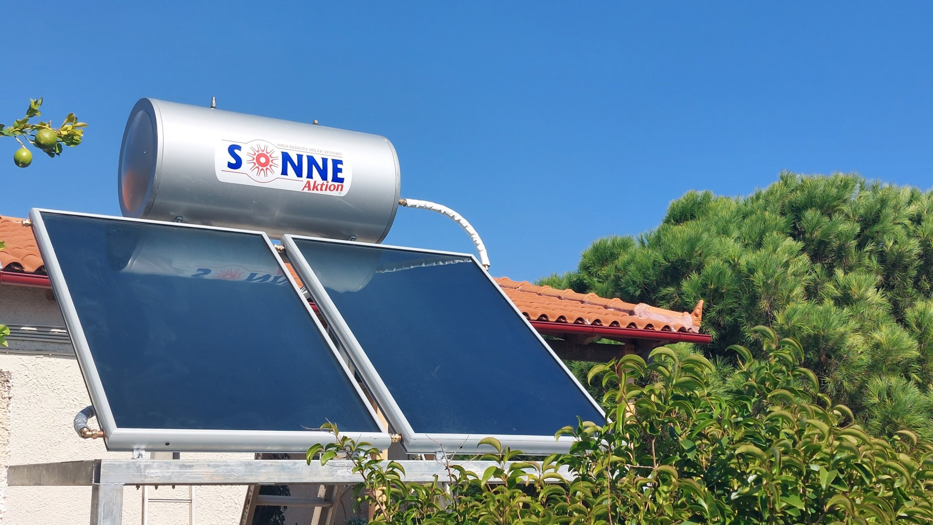

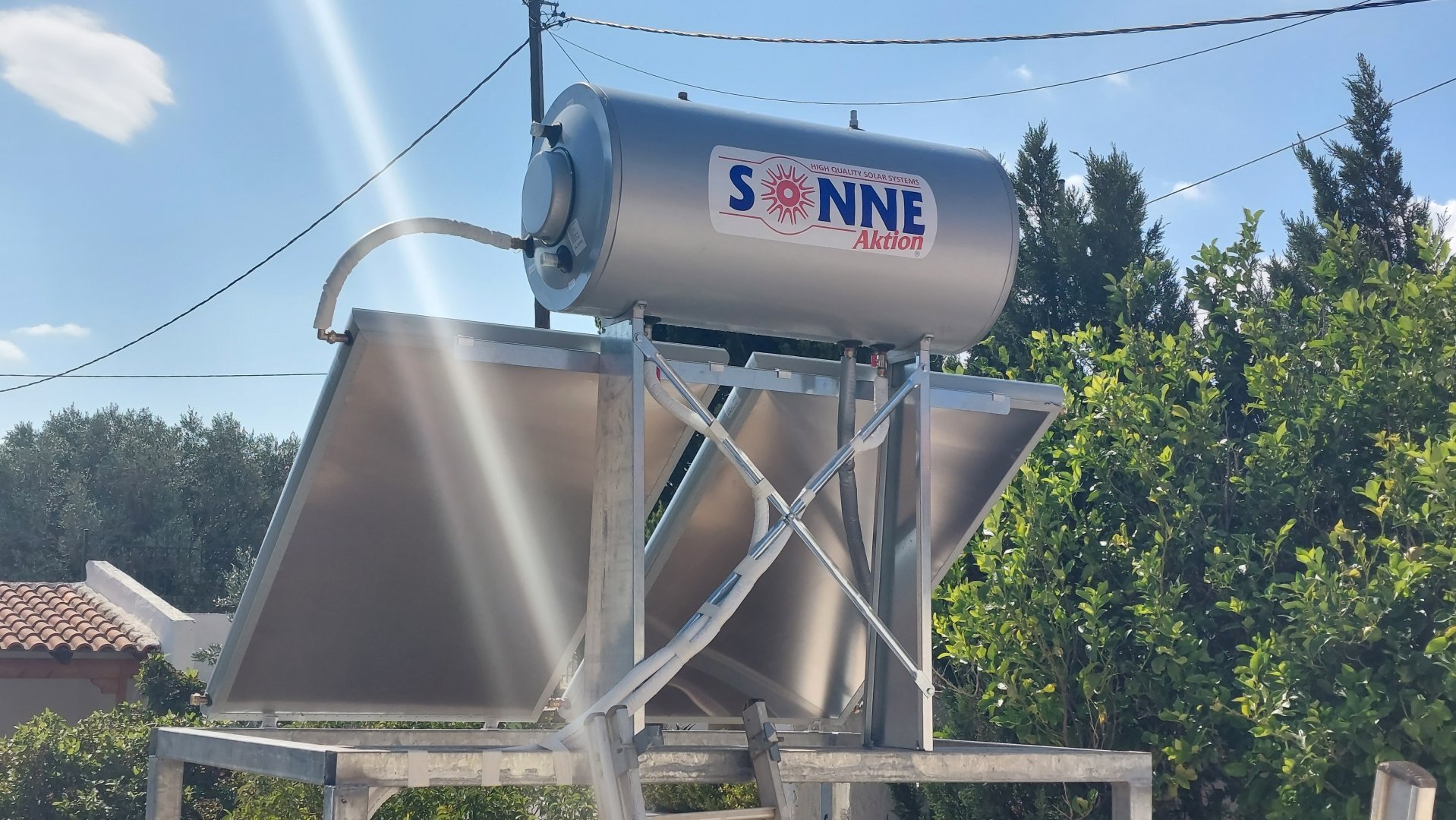

Sonne 200L Τριπλής Phaethon 3.36m2 επιλεκτικός.
Μια ώρα μετά το πέρας των εργασιών είχαμε ζεστό νερό για μπάνιο. 😃

Καλορίζικος. Ας μας πει τη γνώμη του ένας υδραυλικός. Βλέπω στη συνδεσμολογία των 2 πάνελ έχει συνδεσει το κρύο της παροχής κάτω (σωστά) την έξοδο του ζεστού πάνω και ένωση των 2 πάνελ μεταξύ τους πάνω και κάτω. Η ερώτηση είναι εκμεταλλεύεται έτσι όλη την επιφάνεια των πάνελ η θα ήταν αποτελεσματικότερο να ταπωσουμε στο πρώτο πάνελ τη κάτω μερια(πρώτο μετράω αυτό που παίρνει το κρύο) το ζεστό νερό του πρώτου πανελ που βγαίνει από πάνω να συνδεθεί με τη κάτω μεριά του δεύτερου. Στο δεύτερο πάνελ να ταπωθει η μία του πάνω μεριά και από τηλ άλλη να είναι η έξοδος όπως και ειναι
Μελίδης Μιχάλης
Πρόεδρος ΕΒΒΕ
31.161
30.783
Λογικό μου ακούγεται.
Με βάση τις όποιες γνώσεις υδραυλικής έχω, το κρύο πάει κάτω και το ζεστό επάνω και έτσι δημιουργείται η κίνηση, ο κύκλος που κάνει ώστε να ζεσταθεί όλη η ποσότητα του νερού.
Νομίζω είναι σωστή η επισήμανση.

Το θέμα είναι να εκμεταλλευτούμε όλη την επιφάνεια του πάνελ. τι θέλω να πω.ετσι όπως το βλέπω και σκέφτομαι η σύνδεση που έχει γίνει είναι σαν να είχαμε ένα μεγάλο πάνελ και όχι δύο μικρά ως αποτέλεσμα όσο πάμε προς τα κάτω και δεξιά ίσως (?) Να μη κυκλοφορεί σωστά το νερό.
Έτσι φαντάζομαι τη κυκλοφορία.σιγουρα ανεβαίνει και κάτω δεξιά αλλά όχι με τόσο μεγάλη ροη-ρυθμο μιας και θα υπάρχει σχετική θερμοκρασιακή ισορροπία της κάτω με τη πάνω μερια
Αν η σύνδεση γινόταν σε "σειρά" δηλ το ζεστό νερό του πρώτου πανελ συνδεόταν στη κάτω μεριά του δεύτερου θεωρώ θα είχαμε υψηλότερη θερμοκρασία νερου
(Μάλλον και γω θα βάλω καινούριο boiler στον ηλιακό και όχι σύστημα βεβιασμένης κυκλοφορίας από ότι συζήτησα με μηχανολόγο)

Οτι έτσι συνδέονται όλα τα ηλιακά πάνελς .
Τα δύο συνδέονται και αποτελούν ένα.

Αν συνδέσεις, σε σειρά , δηλ την έξοδο (ζεστό) του πρώτου με την είσοδο του δεύτερου, τότε η έξοδος του δεύτερου θα έχει σαφώς υψηλότερη θερμοκρασία.
Αυτο βοηθάει στην περίπτωση μεγάλης απόστασης (θερμικές απώλειες) από το μπόιλερ (πχ σε λεβητοστάσιο) και σύστημα βεβιασμένης κυκλοφορίας.
Έχεις όμως επιβάρυνση του δεύτερου λόγω του ότι δουλεύει πάντα σε υψηλότερες θερμοκρασίες από το πρώτο.
Αν έχεις το δοχείο (μπόιλερ) πάνω από τα πάνελ , τα δουλεύεις παράλληλα σαν ένα.

αυτό είναι καλό το χειμώνα, αλλά για μισό σχεδόν χρόνο θα πρέπει να σκεπάζεις για να μην έχεις βραστό νερό μόνιμα και εκεί που τον βλέπω μάλλον είναι αδύνατο
