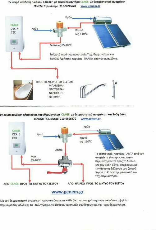

Κι αν δεν υπάρχει χώρος για μικρό θερμοσίφωνα, μπορεί να βάλει έναν κατάλληλο ταχυθερμαντήρα. (Μπορεί να συνδεθεί εν σειρά με τον ηλιακό).
3.552
11.745
Προφανώς μπορεί , αλλά γιατί ;
Έδω σκεφτόταν να διαλύσει τον ηλιακό που έχει, για να βάλει το δοχείο κάτω και να βάλει κυκλοφορητη για εξαναγκασμένη κυκλοφορία. Άρα έχει χώρο !
Και εγώ πρότεινα το μισό δοχείο (100άρι) για μικρότερο όγκο.
Ασε που ο ταχυθερμοσιφωνας που θα χρειαστεί δεν θα είναι μικρός, εικάζω ότι θα θέλει άνω των 18 kw και τριφασικό. Η λύση που πρότεινα είναι απλούστερη και φθηνότερη χωρίς ιδιαίτερο ενεργοβόρο κόστος.

Ναι, και γω θα προτιμουσα μικρο θερμοσιφωνα. Φθηνος και αξιοπιστος. Αλλα μπορει να μην εχει χωρο στο σπιτι, καταλαβα οτι μιλουσε για τοποθετηση στο υπογειο.
