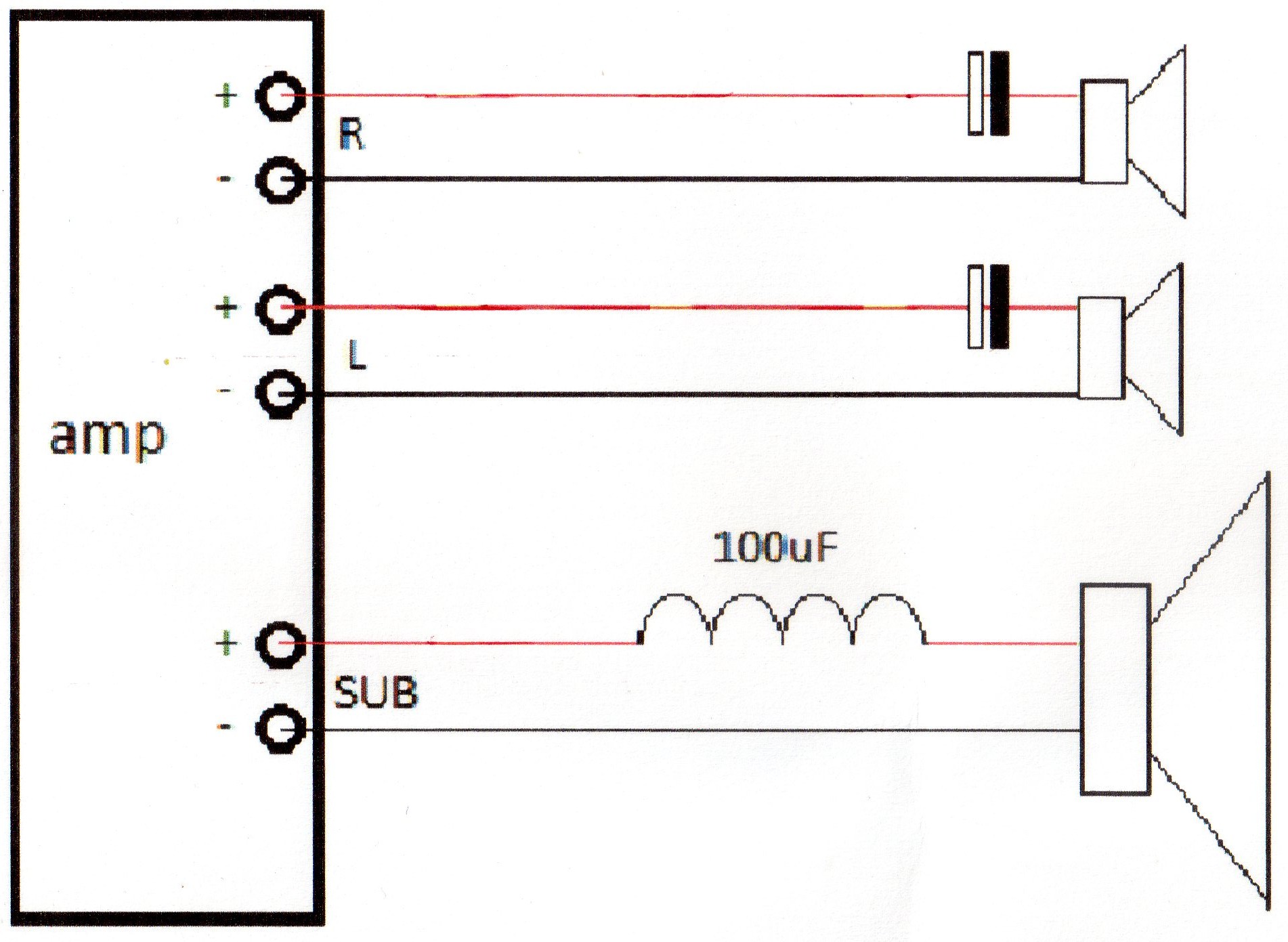

και αν ,λεω αν, εμπαινε και ενα μικρο γουφερ (5" και αν χωραει 6.5") ,στην κατω μερια του ηχειου (με τεσσερα ψιλα ποδαρακια βεβαια στις ακρες της καμπινας),ποσο δυσκολο ειναι να κροσαριστει (νεο ρημα) και να συνδυαστει με τα visaton? Ενα ηχειο 2.1 δηλαδη,αλλα χωρις το εντονο μπαμπα μπουμπα των ετοιματζιδικων ηχειων που σκεπαζει ολες τις αλλες συχνοτητες. Το κοστος θα ειναι μικρο μιας μιλαμε για κατι απλο,απλα δεν ξερω ποσο θα ζοριζε αυτο τον ενισχυτακο. Υπαρχει κανενα σχεδιο με τα visaton σε συνδυασμο με καποιο γουφερακι?
Πολύ εύκολο, με κρος 1ης τάξης, δηλαδή ένα πηνίο στο "σαμπ" κι ένα πυκνωτή στο "πλήρους φάσματος".
Θα πρότεινα σημείο κρος στους 90-100 το πλήρους (αθροιζόμενο με την μηχανική αποκοπή θα συμπεριφέρεται σαν 2ης τάξης), και το "σαμπ" αναλόγως απόκρισης (θέλει μια μέτρηση σκέτο) μεταξύ 80 και 120, με πιθανότερο σενάριο το 80 (θα γκαζώνει από κει και πάνω, οπότε δε θα αφήσει κενά).
Για διευκόλυνση του ενισχυτή (αλλά και των ηχείων), προτείνεται ένα υψηλοπερατό στους 35, 4ης τάξης (για όλα τα μεγάφωνα μαζί).
Το τελευταίο, είναι πιο σοφό να υλοποιηθεί προ του τελικού σταδίου ισχύος.

καλο οτι υπαρχει ο ενισχυτης αλλα ειναι και το φιλτρο που περιεγραψε ο costas EAR....αν πιστευεις οτι μπορεις να το υλοποιησεις,σαφως το αποτελεσμα θα ειναι καλυτερο,αφου θα εχεις και επαρκες χαμηλο (παντα για το μεγεθος και την φορητοτητα του ηχειου).

Ενα σχεδιακι θα χρειαστω... και τι πρεπει να αγορασω...κατα τα αλλα θα τα καταφερω...

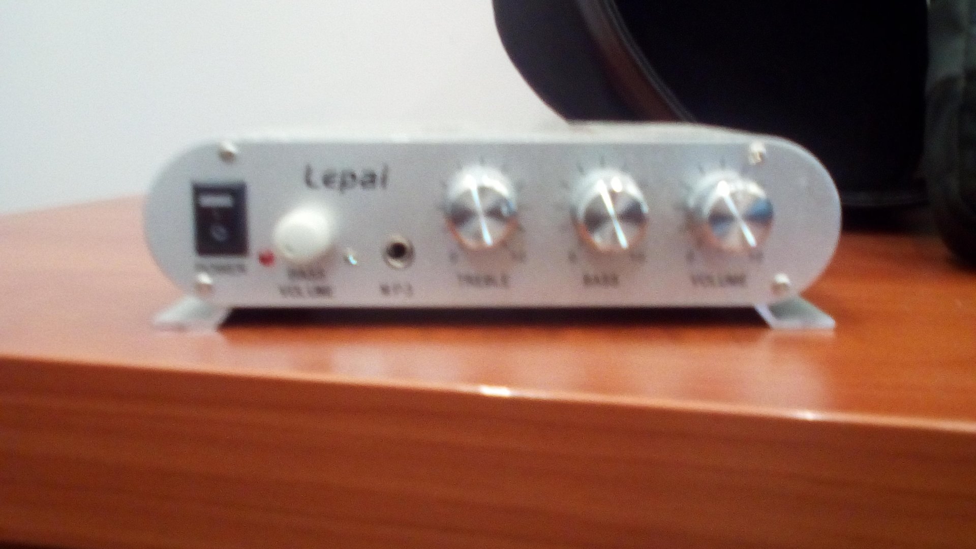

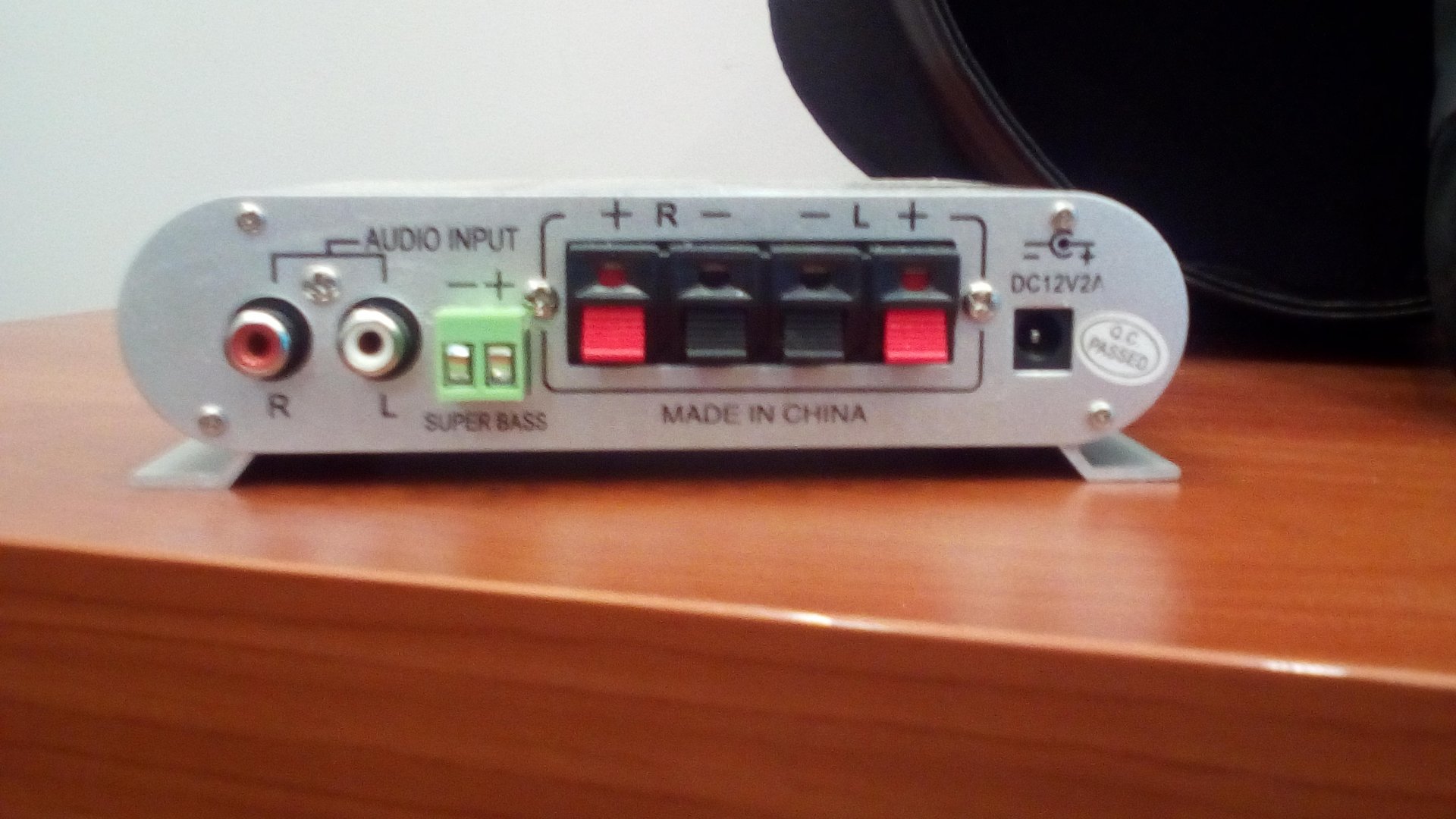

Γεια σας παιδια τωρα ειμαι σπιτι... για να δω τα βιντεακια γιατι δεν τα εχω δει... το ενισχυτακι ειναι αυτο...
τώρα το πιθανότερο είναι να μην έχω καταλάβει καλά ...αλλά πρέπει να φτιάξω αυτό που δείχνει το σχεδιακι;

Ναι, αυτό.
αληθεια;:party:ευχαριστω ευχαριστω!!!!
στο καλο... σχεδον ολο το βραδυ διαβαζα....
ναι αλλα οι πυκωτες; τι χαρακτηριστικα θα εχουν....; θα με ρωτησουν στο μαγαζι και θα τους κοιταω σαν την αγελαδα...

τι θελω και ρωταω....:D
αχαχαχ , όχι μην αγχώνεσαι !!
θα βάλεις την αντίσταση των ηχείων π.χ. 8Ω
τη συχνότητα που θες να κόβει το φίλτρο π.χ. 100 Hz
και θα υπολογίσει τον πυκνωτή π.χ. με τα παραπάνω θα βγάλει 199.044585987 μF
Δεν υπάρχει ακριβώς τέτοιος στο εμπόριο, υπάρχει όμως 200 μF που είναι φυσικά το ίδιο.
