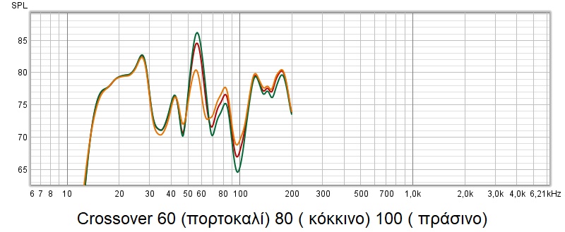

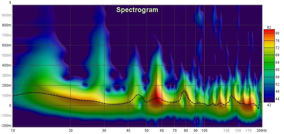

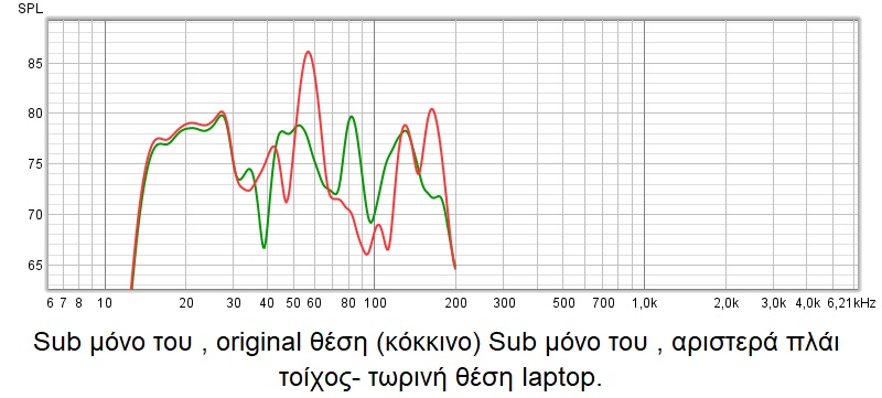

Καλημέρα παιδιά , μαντάρα τα έκανα με τις μετρήσεις , βάλε, βγάλε , άλλαξε θέση τώρα όλα μου ακούγονται χειρότερα . Δυστυχώς ο ελεύθερος χρόνος για μετρήσεις και παραπάνω μελέτη τελειώνει οπότε λέω να φέρω επαγγελματία να τελειώνω μια και καλή να απολαύσω επιτέλους τις ταινίες μου χωρίς να ρωτάω όλη την ώρα το διπλανό μου τι γίνεται επειδή έχω το νου μου στο subwoofer 😅
Παρ' όλα αυτά ανεβάζω κάποιες από τις δεκάδες μετρήσεις που έκανα το Σαββατοκύριακο , έτσι για να υπάρχουν :p. Η αλήθεια είναι ότι , οπουδήποτε και να το τοποθετούσα στο χώρο οι καμπύλες ήταν παραλλαγές της πρώτης, παρόμοιες με ίδιο αριθμό κοιλάδων και κορυφών οπότε δεν έχει νόημα να ανεβάσω τα πάντα .

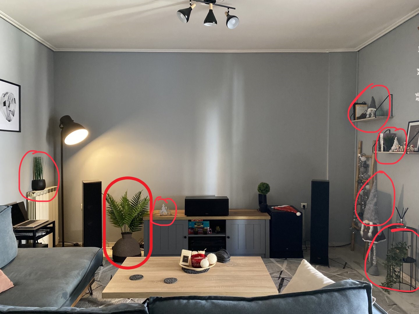

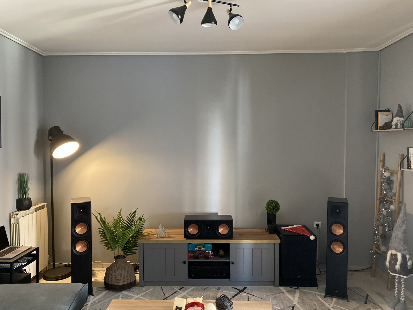

Λοιπόν σήμερα πήρα αποφάσεις . Μέσα στον επόμενο μήνα θα ξηλωθούν όλα τα ηχεία της taga harmony που είχα ως τώρα και θα αγοραστούν σοβαρότερα και ποιοτικότερα κομμάτια . Απ το παρόν σεταπ θα μείνει μόνο το Xtz 12.17 edge .
Ο χώρος φαίνεται στις παραπάνω φωτό , η απόσταση ακρόασης είναι από 2,60μ έως το πολύ 2.70 ( ακόμα και χώρο να αλλάξω στο μέλλον δε πρόσκειται να ακούω και να βλέπω πιο μακριά απ τις παραπάνω αποστάσεις ).
Δεύτερη απόφαση που πήρα είναι να ΜΗΝ πάω σε ενεργά ηχεία.
Αν τα αγόραζα όλα τώρα πακέτο ενισχυτή και όσα ηχεία πάρω εννοείται θα το συζητούσα για ενεργά .
Το σκεπτικό της αναβάθμισης είναι καλύτερα ηχεία άμεσα , αναμονή 1 χρόνο ; για τον Onkyo με το Dirac . Μέχρι να έρθει με το καλό Ευρώπη ο Onkyo τα νέα ηχεία θα παίζουν αναγκαστικά με τον Yamaha rxv 581 .
Για να καταλάβετε που θα κινηθώ οικονομικά σκέφτομαι τα Dali Oberon 5, Dali Oberon 7 , τα Dali Oberon 3 , Klipsch RP 600m , Klipsch Rp 6000, rp 5000, με τα αντίστοιχα περιφερειακά και κεντρικό τους .
Το σύστημα θα στηθεί για θέαση ταινιών σε φυσιολογικά για εμένα επίπεδα έντασης -15db άντε και λίγο πιο δυνατά εάν στο μέλλον μετακινηθώ σε μονοκατοικία .
Απορία πρώτη : Βάσης ή Δαπέδου ;
πχ Τα Dali Oberon 5 (δαπέδου με 2 γουφερ, 5" ) υστερούν ή υπερτερούν των Oberon 3 ( βάσης με 1 γουφερ 7") όταν όλα είναι κομμένα με 80hz crossover ; Ρωτάω γιατί τα βάσης που κοιτάζω είναι σημαντικά φθηνότερα από τα δαπεδου αδερφάκια τους .
Απορία δεύτερη :
Ο υπάρχον ενισχυτής θα μπορέσει έστω και μέτρια να οδηγήσει τα παραπάνω ηχεία για όσο χρειαστεί έως να αγοράσω νέο ;
Πριν μου προτείνετε το οτιδήποτε να πω ότι τώρα είμαι πιο κοντά σε αγορά 4 ίδιων ηχείων βάσης Dali oberon 3, 7" + το κεντρικό της σειράς Oberon Vocal . Στο παρελθόν τα παραπάνω έβγαιναν σε αρκετά χαμηλότερες τιμές από σήμερα ελπίζω bf να πέσουν ξανά .
Για κλείσιμο μια τελευταία ερώτηση , τα Klipsch RB 81 II με κόστος 200 ευρώ έκαστο από Γερμανία ποσο εύκολο είναι να οδηγηθούν ;
Ελπίζω να μη σας ζαλίζω και να μην σας εξόργισα πολύ για αυτό που είπα για τα ενεργά:p:lol:

Η πρόσθια μπαφλα του κεντρικού πρέπει να είναι πιο έξω από τη γωνία του ξύλου του επίπλου.
Με γειά τα όμορφα γουφερ, πάνε πάρε τώρα μια ντανα κραουν για να παίξουν.

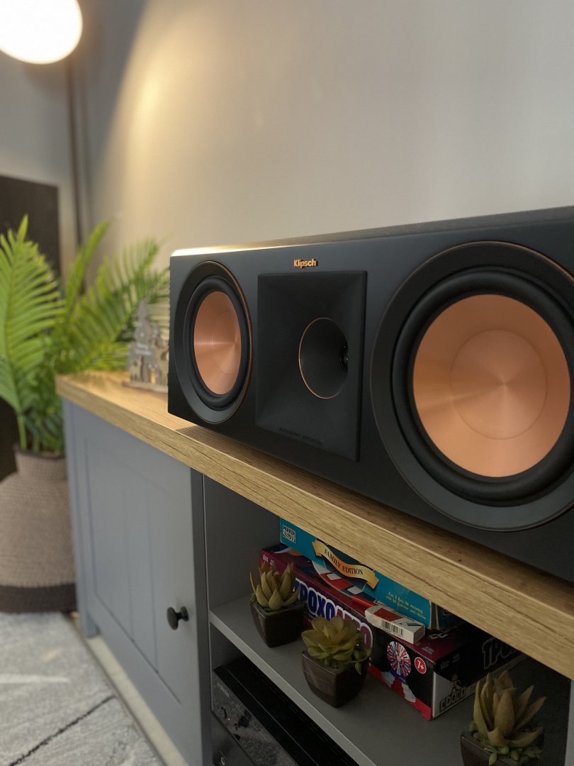

Πρώτες εντυπώσεις ..
Να πω ότι πριν δεν είχα και τίποτα φοβερά ηχεία αλλά τόση μεγάλη διαφορά δεν την περίμενα .

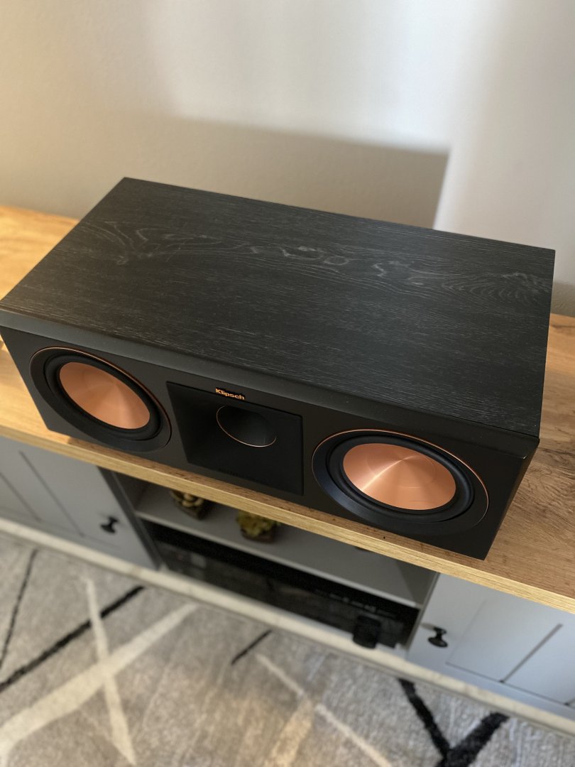

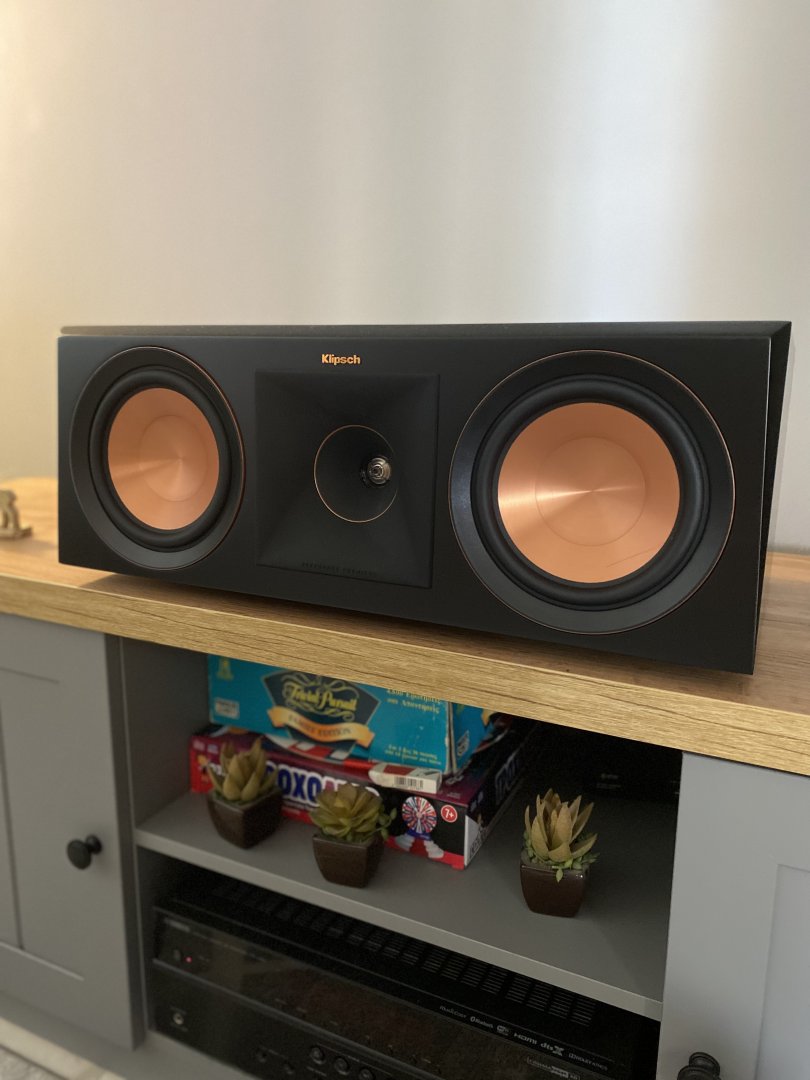

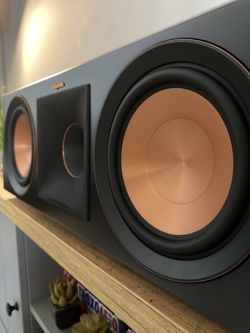

RP 600C
Πρώτα απ όλα είναι τανκ , στις φωτό δείχνει μικρότερο . Ειδικά χωρίς τη σίτα κάνει μπαμ , ευτυχώς για τη κοπέλα μου με τη σίτα χάνεται στο χώρο.
Όλα ακούγονται μεγαλύτερα με όγκο, άμεσα και πολύ πολύ αναλυτικότερα .
Μου έκανε εντύπωση το ύψος της σκηνής που έφτανε στα όρια της εικόνας του προβολέα σχεδόν στο ταβάνι. Στους διαλόγους νιώθεις το συναίσθημα στις χροιές της φωνής , καταλαβαίνεις την υφή των αντικειμένων , ξύλα , πανιά, γυαλιά .
Σπάζει γυαλί στη ταινία και νομίζεις ότι σπάζει μπροστά σου στη μέση του σαλονιού .
Καθαρό πολύ δυναμικό οδηγείται με ευκολία , στα ίδια ρεύματα με το προηγούμενο παίζει πολύ πιο δυνατά και γεμάτα . Με λίγα λόγια με εντυπωσίασε και εμένα αλλά και τη κοπέλα μου που δεν ασχολείται , όταν το είδε νόμιζε πως ήταν υπερβολή , όταν το άκουσε έβαζε και έβλεπε όλους τους διαλόγους από το game of thrones που της άρεσαν .

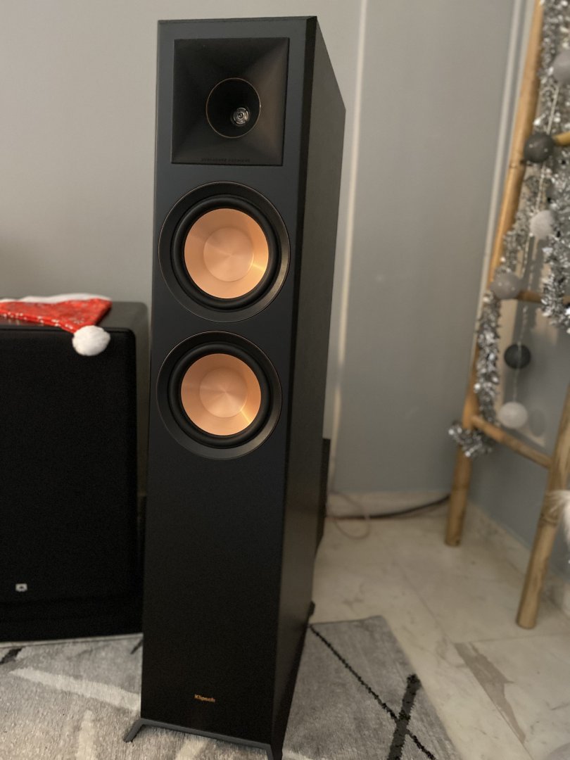

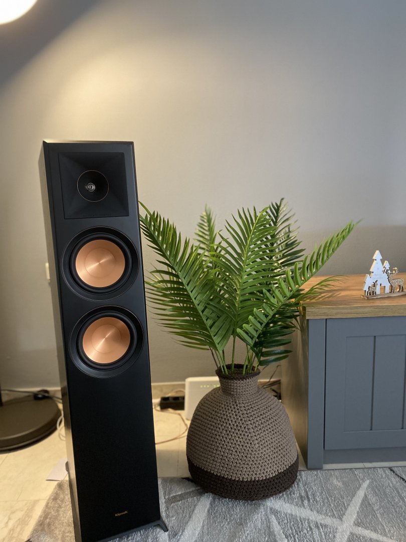

RP 6000F
Ποιότητα ήχου ακριβώς όπως το κεντρικό , δένουν τέλεια . Η μπροστά σκηνή είναι εντυπωσιακή . Λεπτομέρεια , όγκος, δύναμη .
Οι ήχοι μετακινούνται αρμονικά από το ένα ηχεία στο άλλο , νιώθεις τη κίνηση μπροστά σου .
Εχουν πολύ παραπάνω μπάσο απ ότι πίστευα . Μουσική σε pure direct σε ένταση -15 db το μπάσο όταν πρέπει σε χτυπάει , νιώθω την ενέργεια του στο καναπέ .
Τα μεσαία και ψηλά μπάσα μου αρέσουν περισσότερο χωρίς το xtz 12.17 edge ενώ χτυπούν και περισσότερο .
Εντύπωση μου έκανε το eq του ypao . Τα παλιά μου ηχεία χωρίς ισοστάθμιση ακούγονταν θολά μουντά το ypao τα καθάριζε , η διαφορά ήταν μεγάλη με το eq on και of .
Με τα Klipsch δεν ακούω διαφορές , με και χωρίς eq οι αλλαγές ακουστικά είναι αμελητέες . Θα μετρήσω βέβαια και με το umik να δω τι γίνεται αλλά σε τυφλό τεστ προσωπικά δεν θα καταλάβαινα ποτε είναι ενεργοποιημένο το ypao και πότε όχι . Αυτό δε καταλαβαίνω πως γίνεται , η εξηγήσει που δίνω είναι πως νομίζει το ypao ότι παίζουν όπως πρέπει και δε τα ακουμπάει .
Δε ξέρω τι γίνεται εμένα μου αρέσει πολύ αυτό που ακούω και η αλήθεια είναι ότι δεν είχα και σκοπό να το αφήσω να τα πειράξει .

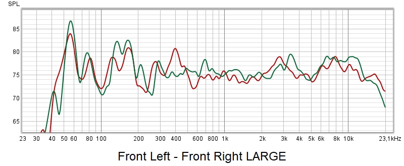

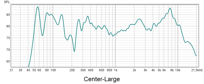

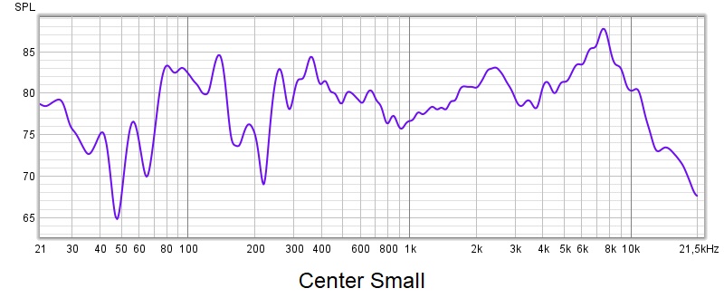

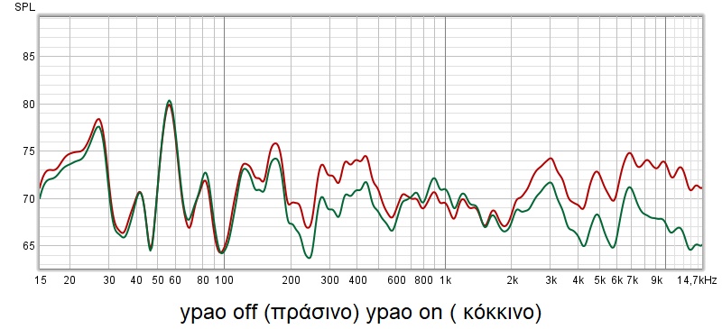

Μετά τις πρώτες πολύ θετικές εντυπώσεις από τα νέα Klipsch , ήρθε η ώρα να αρχίσω να σκαλίζω πραγματάκια .
Το Σαββατοκύριακο έκανα κάποιες μετρήσεις με το umik ,τα αποτελέσματα με μπέρδεψαν και μου έδεσαν τα χέρια μιας και κατάλαβα ότι δε μπορώ να κάνω και πολλά .
Λοιπόν μέτρησα τα ηχεία ως small -ypao OFF , 20-250 hz γίνεται αναμενόμενα ο κακός χαμός , από εκεί και πέρα μέχρι τα 25000hz είναι σχετικά flat .
Reference 75 db (+ - 3db) σε ορισμένα σημεία . Οκ
Μετράω με το ypao ενεργοποιημένο και προς έκπληξη μου έχει χαμηλώσει ελάχιστα τα χαμηλά και έχει αυξήσει την ένταση σε όλα τα ηχεία κατά 5,5 db από τα 15000- 25000 hz .
Δεδομένου ότι ο ενισχυτής που έχω δεν είναι και ότι καλύτερο φοβάμαι να αφήσω το ypao ενεργοποιημένο με boost σχεδόν 6db στο treble μήπως κάψω τα τουιτερ .
Είναι δικαιολογημένος ο φόβος μου ;
Πλέον με τα κλιψ βλέπω σε εντάσεις το πολύ -18db .
Δεύτερη ερώτηση , όταν τρέχω το ypao μου βγάζει 120hz crossover εξαιτίας των surround , ρίχνοντας το στα 80 επηρεάζεται η φάση και η χρονική καθυστέρηση του sub σε σχέση με τα κυρίως ;
Γενικότερα είμαι πολύ ευχαριστημένος από τα μεσαία και τα ψηλά με απενεργοποιημένη την ισοσταθμιση αλλά τα χαμηλά κάνουν πολύ βαβούρα .
Μπορώ κάπως να τα μαζέψω;
π.χ να τρέξω το ypao που μαζεύει κάπως τα χαμηλά και μετά manual να μειώσω το treble 5 db έτσι ώστε να γίνουν ξανά flat ή να το απενεργοποιησω εντελώς και να μειώσω 2-3 db όλα τα χαμηλά ;
Αυτό το ΣΚ σκέφτομαι να τα απενεργοποιησω όλα να μετρήσω αποστάσεις ηχείων με μέτρο εκτός του sub να προσπαθήσω να ρυθμίσω τη χρονική καθυστέρηση του sub με το umik και τέλος να φέρω όλα τα ηχεία στην ίδια ένταση .
Ξέρω ότι Χρειάζομαι έναν ενισχυτή με σοβαρό σύστημα ισοσταθμισης αλλά αυτή τη στιγμή στην αγορά δεν υπάρχει τίποτα . Είπε να περιμένω τον Onkyo με το Dirac αλλά δεν το βλέπω να έρχεται σύντομα μπορεί να μην έρθει και ποτέ έτσι όπως πάει .
Υπαρχει νόημα με αυτόν τον ενισχυτή( rxv 581 ) να καλέσω καλιμπρατορα ; Θα του δώσει τα εργαλεία να καλιμπραρει το σύστημα π.χ μέσω της geq επιλογής ή θα είναι πεταμένα λεφτά ;
