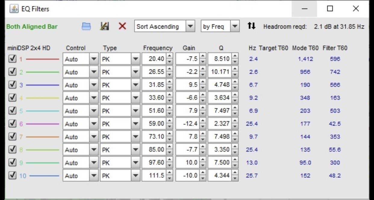

Τη Δευτέρα θα έχω mini dsp σήμερα το πρωί βρήκα χρόνο να κάνω όσες μετρήσεις χρειάζονταν για να μπορέσω να προσθέσω φίλτρα στις μετρήσεις μου .
Στα predicted curves του rew έχω καταφέρει να έχω αρκετά καλύτερα αποτελέσματα από πριν, έχω όμως μια απορία .
Ας υποθέσουμε ότι τα φίλτρα που θα εφαρμοστούν είναι τα παρακάτω
βλέπουμε ότι το απαιτούμενο headroom είναι 2.1 db, αυτό αν κατάλαβα καλά προκύπτει συνδυαστικά από τα φίλτρα που κόβουν και αυτά που προσθέτουν .
Όλα καλά μέχρι εδώ, βλέπουμε όμως ότι π.χ στα 97hz προσθέτει 10db στα 31hz προσθέτει 9.5db. Μας ενδιαφέρει αυτό ;
Αν το overal max boost είναι πχ 0 αλλά έχει εφαρμοστεί φίλτρο πχ στα 60 hz +18 db μας πειράζει ;
771
1.448
Οι τιμές των gain, οι εγγύτητες των συχνοτήτων μεταξύ τους και το υψηλό Q, δείχνουν ότι κάτι δεν πάει καλά. Δε θα δουλέψει.

Αααα, άρα ρωτάς αυτό:
Ναι, το συγκεκριμένο μας πειράζει. Συνήθως βάζουμε preamplification μείον τόσα dB όσα συν dB έχει το φίλτρο με τη μεγαλύτερη τιμή.

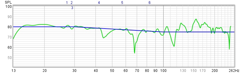

Καλησπέρα , χθες έγιναν αρκετές μετρήσεις . Είμαι έτοιμος να εφαρμόσω eq στο παρακάτω γράφημα .
Εδώ να πω ότι η μετακίνηση του sub σε άλλες θέσεις δε βοηθάει ( μέτρησα πάνω 6-7 ), το γράφημα είναι σε γενικές γραμμές ίδιο , απλά οι κορυφές και οι βυθίσεις μετακινούνται σε γειτονικές συχνότητες .
Το rew στα αυτόματα φίλτρα μου βγάζει το παρακάτω γράφημα

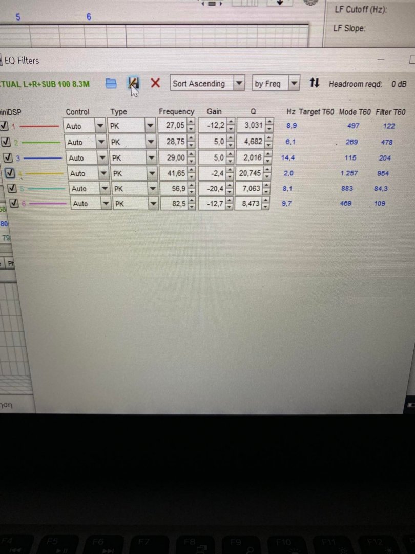

Ta φίλτρα που εφαρμόζει είναι τα παρακάτω
Τα αφήνω ;

Είναι λάθος εξ αρχής το να έχεις +9db σε οποιοδήποτε peq. Δεν υπάρχει αυτό σε καμία περίπτωση. Το spectro είναι κακό και η καμπύλη πολύ κακη αλλά φαντάζομαι δεν μπορεί να αλλάξει η θέση του σαμπ σωστά;
Αν μπορεί να αλλάξει ακόμα και περιστροφή
Ίσως βοηθήσει. Βάλε μια φωτογραφία να δω που το έχεις βάλει το σαμπ.

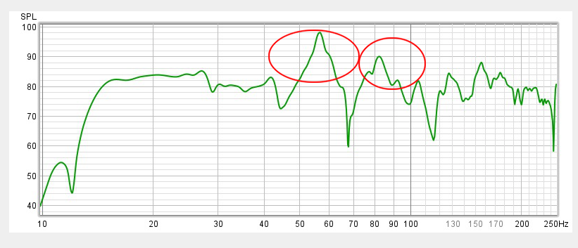

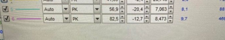

το παρακάνεις με τα φίλτρα.... κόψε μόνο αυτές τις 2 κορυφές:
παίξε μόνο μ' αυτά τα 2 αλλά πιο χαλαρά, με πιο μικρά Q όσο είναι δυνατόν και όχι τόση μείωση...
Την επιλογή αριστερά που γράφει auto, κάνε την manual και παίξε.
Τα υπόλοιπα φίλτρα σβήσιμο.

Κάπως έτσι είναι καλύτερα ?
ε όσο να πεις, κάτι έγινε
Πήρα και mini dsp για να μάθω από πρώτο χέρι πως γίνεται η δουλειά . Δε μπορεί μια έστω μικρή βελτίωση θα τη δω ..
Πέρνα του τα 2 φίλτρα που έφτιαξες για να ξεκινήσεις να βλέπεις τη βελτίωση .

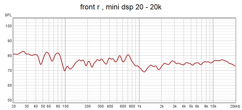

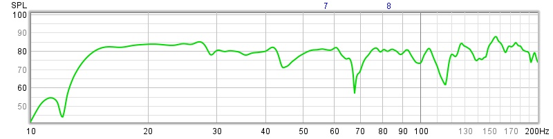

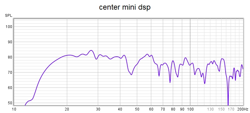

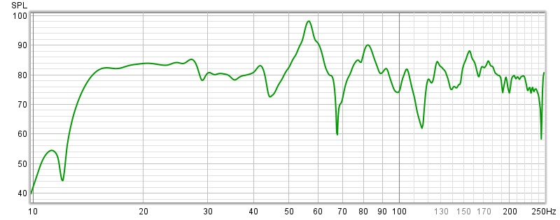

Ήρθε το mini dsp , έκανα μια μικρή προσπάθεια μετά τη δουλειά .
Λοιπόν , αρχική μέτρηση πριν αλλάξω οτιδήποτε
Επόμενη μέτρηση με αυτόματα φίλτρα από το rew 20-200Hz , μόνο κοψίματα με high pass filter στα 17 Hz
20-20k , Front R

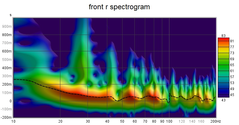

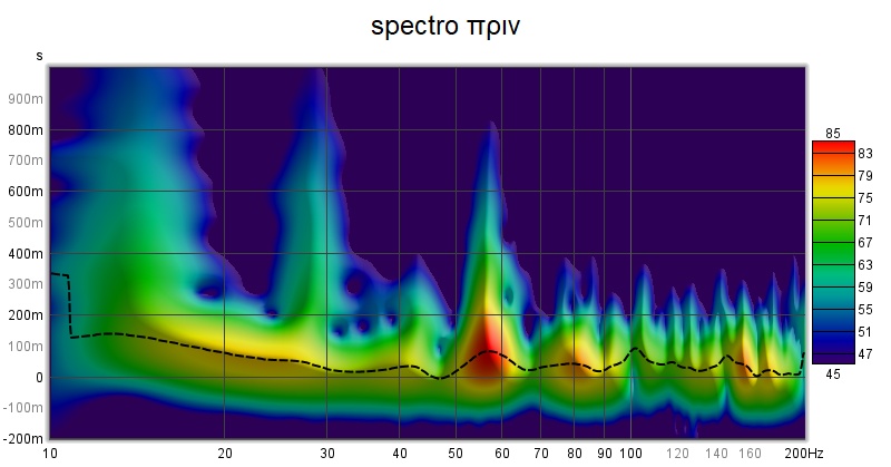

Spectro Πριν κάνω οτιδήποτε
Spectrogram Μετά
Τι βλέπουν τα έμπειρα μάτια σας ? Τα αφήνω ?
Eπίσης το high pass εκεί καλό είναι ? Το έβαλα για γιατί σε κάποια demo κυρίως άκουγα port noice απ΄το XTZ . Θέλω να μετρήσω και την ένταση , στα αυτιά μου ακούγεται πιο δυνατό πιο άγριο αλλά το spl meter το έβγαζε 3 db χαμηλότερα απ τα υπόλοιπα .
* Ότι βλέπετε είναι χωρίς ypao ,δεν το εμπιστεύομαι .
32.580
93.866
Μεγάλη τρύπα 80-160Hz.
Πάνω από τα 200Hz το συζητάμε μετά.
Στο πεδίο του χρόνου τι γίνεται;
61.063
147.970
Στα φροντ, αμέσως πάνω από τα 80, κάνει μεγάλη βουτιά, και στους 100 120 κύκλους ειναι στα τάρταρα.
Αυτή δεν φαίνεται στο κεντρικό στους 80 100, αλλά επίσης φαίνεται στους 120.
Μήπως είναι ανεστραμμενα; κάτι παίζει εκεί.
ΥΓ. Ακυρο. Είναι το διπλάσιο από τους 57 που έχεις ιδιοσυντονισμο.
Δε παλεύεται αυτό έτσι..
