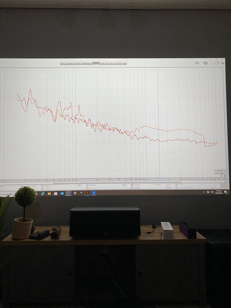

Βάζω φωτό με τις μετρήσεις του rew . Έχω κοντινές 1μ από τα tweeter και από τη θέση ακρόασης .

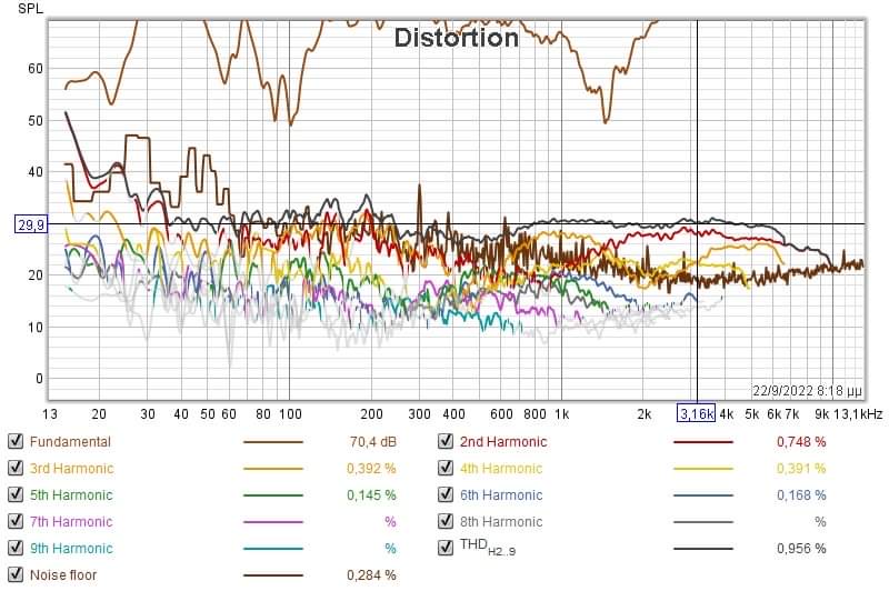

Στις κοντινές το thd είναι πάνω από από το noise floor του χώρου.
. Λέτε να ακούω αυτό ;;
Απ τη θέση ακρόασης γράφει έτσι αλλά και από εκει κάτι ακούω .

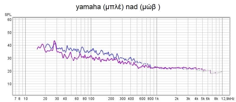

Βρήκα μια παλιά μέτρηση που είχα του Yamaha στην ίδια ένταση όλα ίδια θέση και το thd του nad είναι γενικότερα χαμηλότερο και στις συχνότητες που νομίζω ότι κάνει τα περίεργα ο nad σχεδόν ίδιο .
