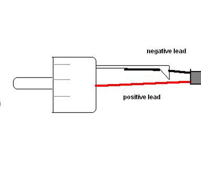

- PeterMeni: Απ΄ όσο έμαθα, το κύκλωμα προστασίας του τελικού είναι κοινό και για τα δύο (dual mono) κανάλια και λειτουργεί μόνον όταν είναι και τα δύο RCA πάνω. Συνεπώς, αν η προστασία του τελικού με τα δύο RCA καρφωμένα λειτουργεί μέσω των γειώσεων των RCA, αυτό που προτείνεις ίσως δώσει λύση. 'Ομως... ποιά είναι η γείωση σε ένα φτηνό RCA??? (για να μην πειραματιστώ με τα ATLAS).
Φίλε μου δεν γνωρίζω ποιος σου το είπε αυτό για το κύκλωμα προστασίας, αλλά σου λέω με βεβαιότητα πως είναι η μεγαλύτερη μπούρδα που έχω ακούσει μέσα στο 2017!
Και πίστεψε με έχω ακούσει πολλές...
Το κύκλωμα προστασίας δεν έχει καμία σχέση με την είσοδο του ενισχυτή.
Λαμβάνει κάποια στοιχεία, ρεύμα και τάση DC έξοδο, και αποφασίζει αν κλείσει ή όχι την έξοδο προς τα ηχεία.
Θεωρώ δεδομένο πως τα καλώδια διασύνδεσης σου είναι σε καλή κατάσταση και δεν έχει κοπεί κάποιο, όπως επίσης και ότι οι συσκευές σου δεν έχουν κάποιο θέμα στα RCA τους.
Βασικά το θέμα θα το είχε ο τελικός μιας και προενισχυτή δοκίμασες.
165
138
Μπορεί να μην κατάλαβα καλά. Εξ ού και το όνομα που επέλεξα (ARXARIOS) Μου είπαν ότι μάλλον υπάρχει βρόγχος γείωσης μεταξύ τελικού και προ. Και ότι το γεγονός ότι όταν βγάζω το ένα (μεταξύ τους) RCA σταματάει ο θόρυβος είναι γιατί διακόπτεται η γείωση που είναι το κύκλωμα προστασίας (?) ή κάτι τέτοιο. Ίσως δεν κατάλαβα καλά. Να δοκιμάσω όμως αυτό που μου είπες με τα RCA. Να απομονώσω τη γείωση του ενός. Αλλά ποιά είναι η γείωση στο RCA?
Τα RCA τα αφαίρεσα όλα και άφησα μόνο προ και τελικού μεταξύ τους αλλά δεν βρήκα γιατρειά. Τα άλλαξα κιόλας αλλά πάλι τα ίδια. Άρα, πιθανολογώ ότι δεν είναι από κει.
[DOUBLEPOST=1514568459][/DOUBLEPOST]
ΛΑΘΟΣ: είναι γιατί διακόπτεται η γείωση που είναι το κύκλωμα προστασίας ΣΩΣΤΟ: είναι γιατί διακόπτεται η γείωση που σχετίζεται με το κύκλωμα προστασίας
[DOUBLEPOST=1514568653][/DOUBLEPOST]Άντα τώρα, χρονιάρα μέρα να πάω να... ψήσω και τις σεφταλιές! Έχω τραπέζι σε φίλους σήμερα...
PeterMeni, περιμένω την πληροφορία, ποιά είναι η γείωση στα RCA για να δοκιμάσω αυτό που μου είπες.

Σε ενδιαφέρει το αρνητικό ή γείωση (negative or ground) να φύγει, ξαναλέω από την μεριά του τελικού.

Σε balanced καλωδίωση, πως γίνεται η δουλειά?
Με τον ίδιο ακριβώς τρόπο.
Απομονώνεις το pin 1, που είναι η γείωση, σε ένα από τα δύο καλώδια ( L ή R) και πάντα στο τελείωμα του.
