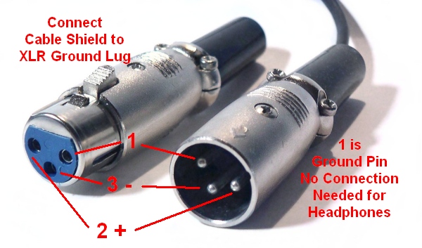

Με τον ίδιο ακριβώς τρόπο.
Απομονώνεις το pin 1, που είναι η γείωση, σε ένα από τα δύο καλώδια ( L ή R) και πάντα στο τελείωμα του.
Ευχαριστώ,
Για να μην γίνει λάθος, (Λίγο Άσχετος και εγώ) ποιο νούμερο πρέπει να κόψω (1,2,3) και σε πιο σημείο (αυτό που καταλήγει στον προ ή
στον τελικό)??
