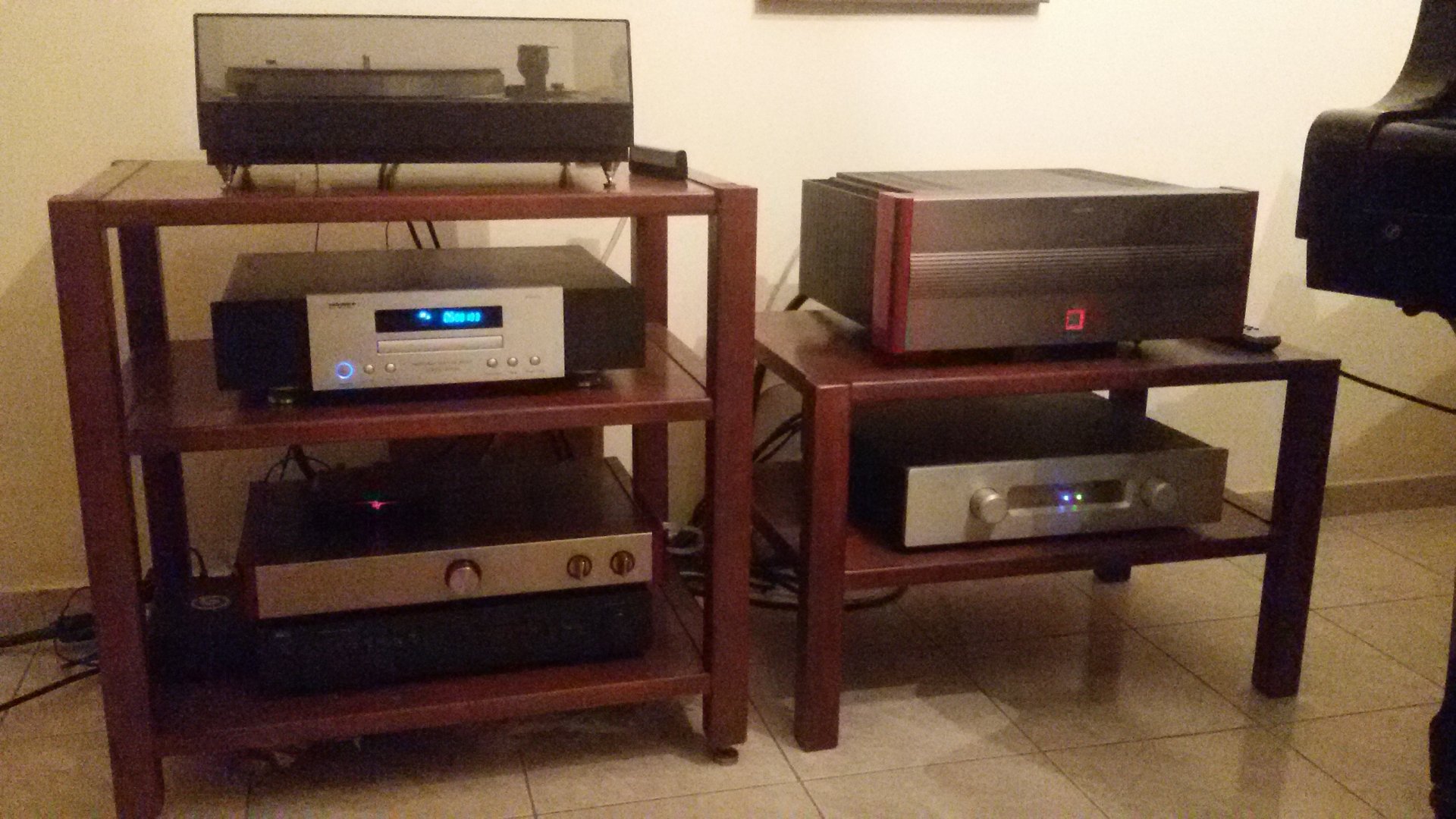

Το ξέρω ότι δεν κάνει να τρέχουν παράλληλα, αλλά στο χώρο μου δεν γίνεται αλλιώς. Τα interconnect προς τον προ τρέχουν παράλληλα. Είναι δύο τα rack. Από κάτω προς τα πάνω: Δεξιά: Tuner, phono stage, cd player, phono και αριστερά: προ, τελικός Δυστυχώς. (Δεν ξέρω να ανεβάζω και φωτό γ@μώτο). Θα δοκιμάσω με XLR του... χρόνου πια (οσονούπω δηλαδή) να δω.

Δοκίμασες να απομόνωσεις το ένα από τα δύο rca μεταξύ προ τελικού, αλλά δοκίμασες εάν αυτό σταματάει μόνο από την απομόνωση του δεξιού rca; ή σε σε όποιο από τα δύο;
Όταν βγάζω το left από τον τελικό

[DOUBLEPOST=1514653783][/DOUBLEPOST]Εξοικειώνομαι... Όχι και η καλύτερη φωτό από κινητό (χωρίς φλας για να μη γυαλίσει)

Ναι. Και η γυναίκα μου!
αμ ετσι εξηγειται και το 2ο συστημα της γυναικας....
εσεις εχετε καθε μερα λαϊβ στο σαλονι, παιζει ο ενας ακουει ο αλλος, :dance2: τα στερεο τι τα θελετε... :D
165
138
Και αλήθεια λες... Με τη διαφορά ότι παίζει ο ένας και τραγουδάει ο άλλος ! :drinks:
