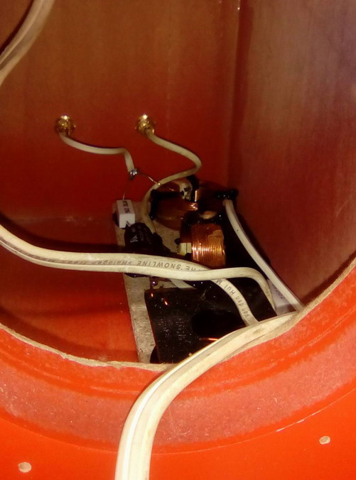

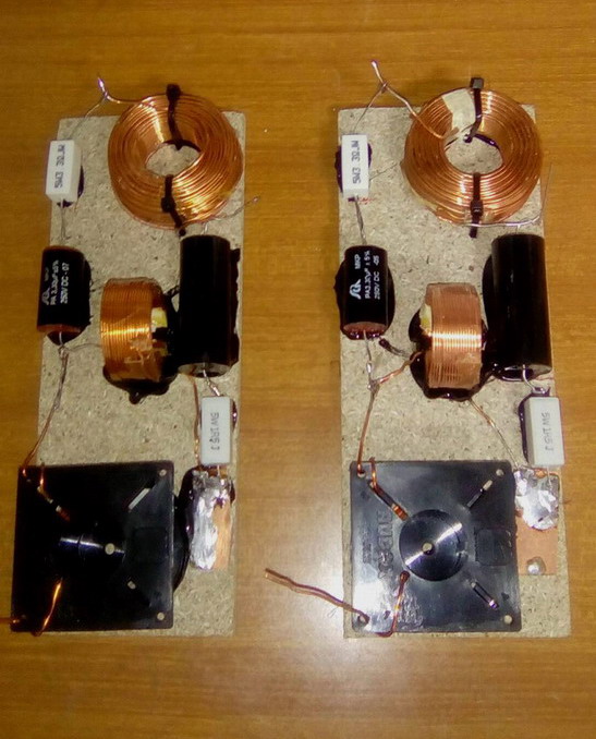

Λίγο πριν την ολοκλήρωση του ηχείου...
Τελείωσε ο σχεδιασμός του κυκλώματος διαχωρισμού και η συναρμολόγηση του.
Ο τρόπος συναρμολόγησης είναι αυτός που ονομάζεται Hard wired, δηλαδή χωρίς την ύπαρξη-μεσολάβηση πλακέτα, με τα υλικά συνδεδεμένα απευθείας το ένα με το άλλο.
Στην συγκεκριμένη δε μορφή είναι ότι καλύτερο μπορεί να γίνει, αφού δεν μεσολαβεί ούτε ένα κομμάτι καλωδίου.
Τα πηνία είναι αέρος, με επαρκέστατη διατομή, ενώ οι πυκνωτές αποκλειστικά ΜΚΡ, με αυτόν του tweeter να είναι της Scr-Solen.
Ο τρόπος συναρμολόγησης, η τοποθέτηση των υλικών και η ποιότητα αυτών το καθιστούν ένα κορυφαίο crossover, ανεξαρτήτου κατηγορίας.

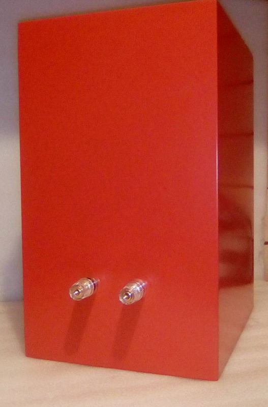

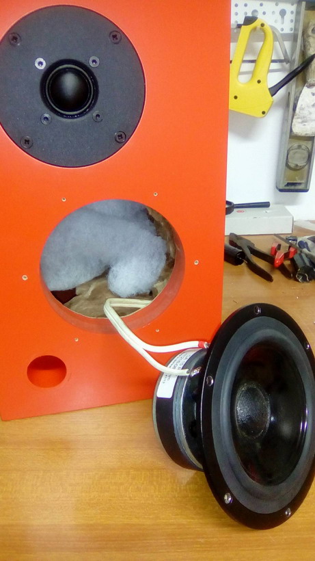

Το κύκλωμα διαχωρισμού τοποθετημένο στο εσωτερικό της καμπίνα:
Το midwoofer συνδεδεμένο, πριν βιδωθεί στην καμπίνα και ολοκληρωθεί η κατασκευή του ηχείου.

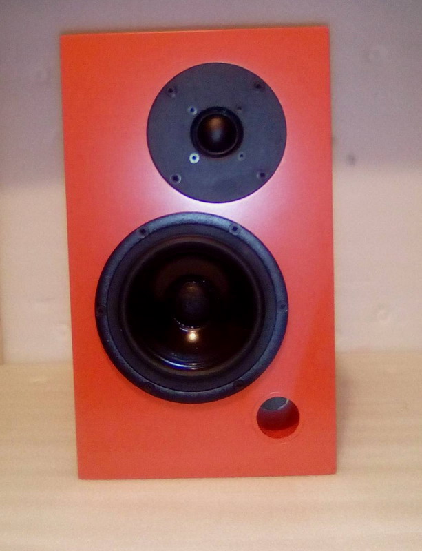

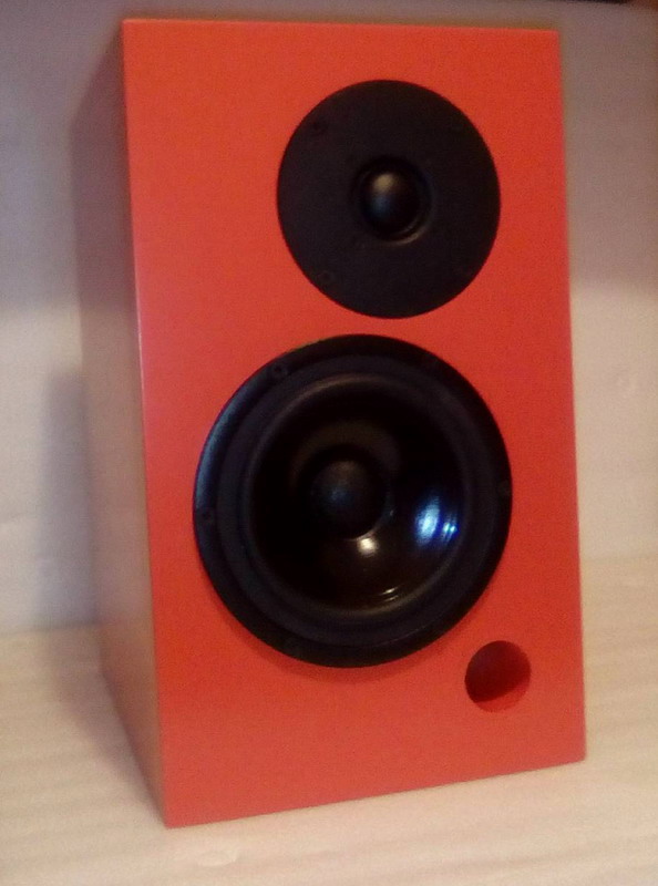

Το χρώμα της καμπίνας όλα τα λεφτά μπράβο ρε Πέτρο! ;)
Αν θες βάλε καμιά φώτο ακόμα. :D
PPG
Πίπιτζι
3.881
5.874
Μου αρέσει πάρα πάρα πολύ για άλλη μια φορά το χρώμα είναι μεγάλη επιτυχία μπράβο!! :party:

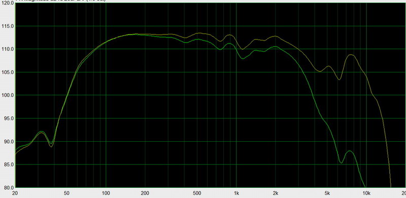

Αποφάσισα να ανεβάσω και κάποιες μετρήσεις, αλλά σε χαλαρό ρυθμό γιατί είναι πολλοί οι κουραμπιέδες και με βούτυρο περίπτωση! :p
Η εγγύς πεδίου (near field) μέτρηση απόκρισης συχνότητας του midwoofer Seas CA15RLY, τοποθετημένο στην καμπίνα. Η κίτρινη καμπύλη είναι ελεύθερο το μεγάφωνο, ενώ η πράσινη με το κύκλωμα διαχωρισμού συνδεδεμένο επάνω του (ανάλυση ανά 5 db):
