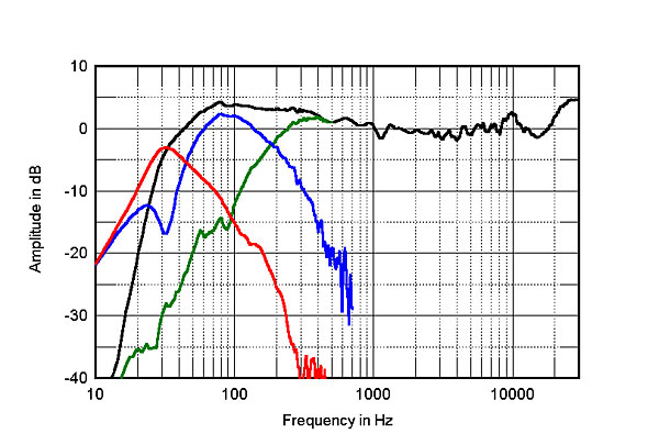

Θα δανειστώ κάποια γραφήματα ως παραδείγματα...
Εδώ, με το μπλε χρώμα που δείχνει την απόκριση αποκλειστικά του σωλήνα, φαίνεται ένας αποτυχημένος σχεδιασμός:
Εδώ βλέπουμε, πάλι με μπλε χρώμα, έναν μέτριας σχεδίασης συντονισμό.

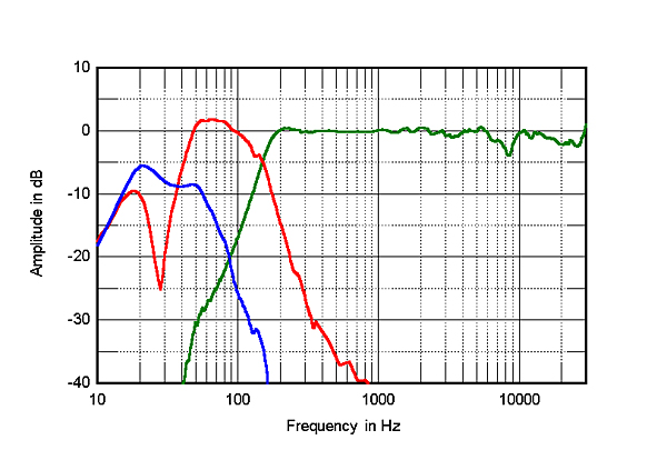

Ενώ εδώ, με το κόκκινο χρώμα, έναν επιτυχημένο:

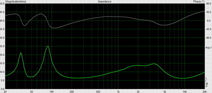

Όπως ανέφερα στο δεύτερο μήνυμα του παρόντος, στόχος μου ήταν ένα ηχείο εύκολο σαν φορτίο.
Αυτό, ώστε να μπορεί να οδηγηθεί επιτυχώς και από μικρούς σε ισχύ και ρεύμα ενισχυτές, που είναι το λογικό του ταίρι.
Εδώ βλέπουμε το διάγραμμα εμπέδησης του, φάσης και αντίστασης:
Μικρή διακύμανση της αντίστασης, ελάχιστη τιμή τα 6,4 Ωμ περίπου και φάση που προσεγγίζει μόνο σε ένα σημείο της -41 μοίρες, αλλά με την αντίσταση στο σημείο αυτό να είναι 12 Ωμ, το κατατάσσουν στα εύκολα φορτία.
Μάλιστα μπορεί να οδηγηθεί άνετα από λυχνιακό ενισχυτή από την έξοδο των 8 Ωμ.

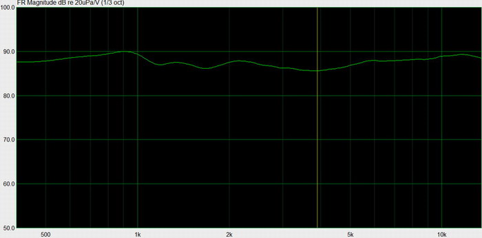

Εδώ βλέπουμε την απόκριση συχνοτήτων του ηχείου με το αρχικό κύκλωμα διαχωρισμού, που παρουσίασα στο μήνυμα 46:

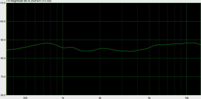

Επειδή στις ακροάσεις κάποιων κομματιών η υψηλή περιοχή έδειχνε ελαφρώς τονισμένη, πρόσθεσα εκ των υστέρων έναν εξασθενητή (L-pad attenuator). Αυτός μειώνει την στάθμη του tweeter κατά 2 db περίπου και πλέον η τελική απόκριση συχνοτήτων είναι η παρακάτω:
Μπορώ να πω ότι το εργαστηριακό αποτέλεσμα με άφησε πολύ ευχαριστημένο και πως ο αρχικός σχεδιασμός και οι στόχοι επετεύχθησαν πλήρως.
