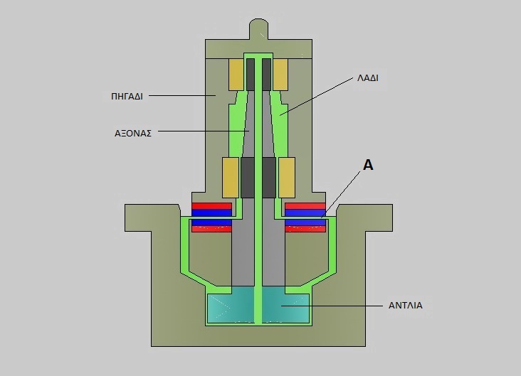

Η αντλία ,με το αφτί πάντα , δεν ακούγετε. Έχω φροντίσει, κατασκευαστικά , η μεμβράνη στα δύο άκρα της διαδρομής να τερματίζει πάνω σε λάστιχα. Δεν έχει καμία επαφή με τα μεταλλικά μέρη της αντλίας. Άλλο ένα σημείο που θέλει προσοχή είναι και στην τροφοδοσία. Ναι μεν δουλεύει με 12V αλλά δεν τα δεν τα δίνω ακαριαία, π.χ. με διακόπτη on/off. Η τάση στο πηνίο δίνετε σταδιακά 0,1,2,3....11,12V και μειώνετε επίσης σταδιακά 12,11,10....1,0V. Με τον τρόπο αυτό εξαφανίζονται οι κραδασμοί. Η μεμβράνη μπορεί να είναι από λάστιχο 1mm αλλά κινήται με μαγνήτη νεοδυμίου, συν τον άξονα οδήγησης , το βάρος είναι αρκετό για να δημιουργήσει κραδασμούς σε απότομες μετακινήσεις. Το κύκλωμα ακόμα δεν το έχω ολοκληρώσει για να σας το παρουσιάσω.
Τώρα σχετικά με την ροή λαδιού .
Όπως έχω αναφέρει σε προηγούμενο post το πλατό είναι μαγνητικό. Πιέζοντας με το χέρι κάθετα στον άξονα και με την βοήθεια ρολογιού γράφτη μετράω 0,10-0,15 mm παίξιμο.
Στην παρακάτω εικόνα φαίνεται ο άξονας το πηγάδι και η αντλία :
Αυτό που με ενδιαφέρει περισσότερο δεν είναι η συνεχείς ροή λαδιού στα έδρανα περιστροφής όσο το διάκενο ανάμεσα στους μαγνήτες.
Το λάδι για να επιστρέψει στην δεξαμενή, που βρίσκετε πάνω από την αντλία, αναγκαστικά πρέπει να περάσει ανάμεσα από τους μαγνήτες καλύπτοντας το κενό (σημείο Α). Θέλω να πιστεύω ότι το παίξιμο θα εξαλειφθεί.
Στο σημείο που δείχνω το λάδι στο σχέδιο , ανάμεσα στα μπρούτζινα δακτυλίδια ,έχω σκάψει κενό πιστεύοντας πως θα συγκρατεί λάδι και να μην χρειάζεται η αντλία να δουλεύει συνέχεια .Σίγουρα πάντως το μία στο τόσο δεν θα είναι αρκετό.
Βλέποντας και κάνοντας.

Η αλήθεια είναι πως δεν το γνώριζα . Και πάλι όμως κατασκευαστικά δεν είναι απλό. Το να κάνεις αυλάκωση σε τρύπα 8-10mm με μήκος 40-50mm ,όπως το βλέπω με το μάτι, δεν είναι εύκολο. Οι κατασκευαστικές δυνατότητες του καθενός εξαρτούνται και από τα μηχανήματα που διαθέτει. Η αντλία μπορεί να σου φαίνεται τρελή κατασκευή αλλά το μόνο που χρειάζεται είναι ένα επιτραπέζιο τορνάκι μια φρέζα CNC ιδιοκατασκευής ,υπομονή και επιμονή. Η ιδέα του να το πάρω κάτι έτοιμο ή να μου το φτιάξει κάποιος άλλος με χαλάει αφάνταστα. Δεν θέλω να μπαίνει "ξένο χέρι" στις κατασκευές μου, με σπάνιες εξαιρέσεις (βλέπε κατασκευή στο πρώτο post)
