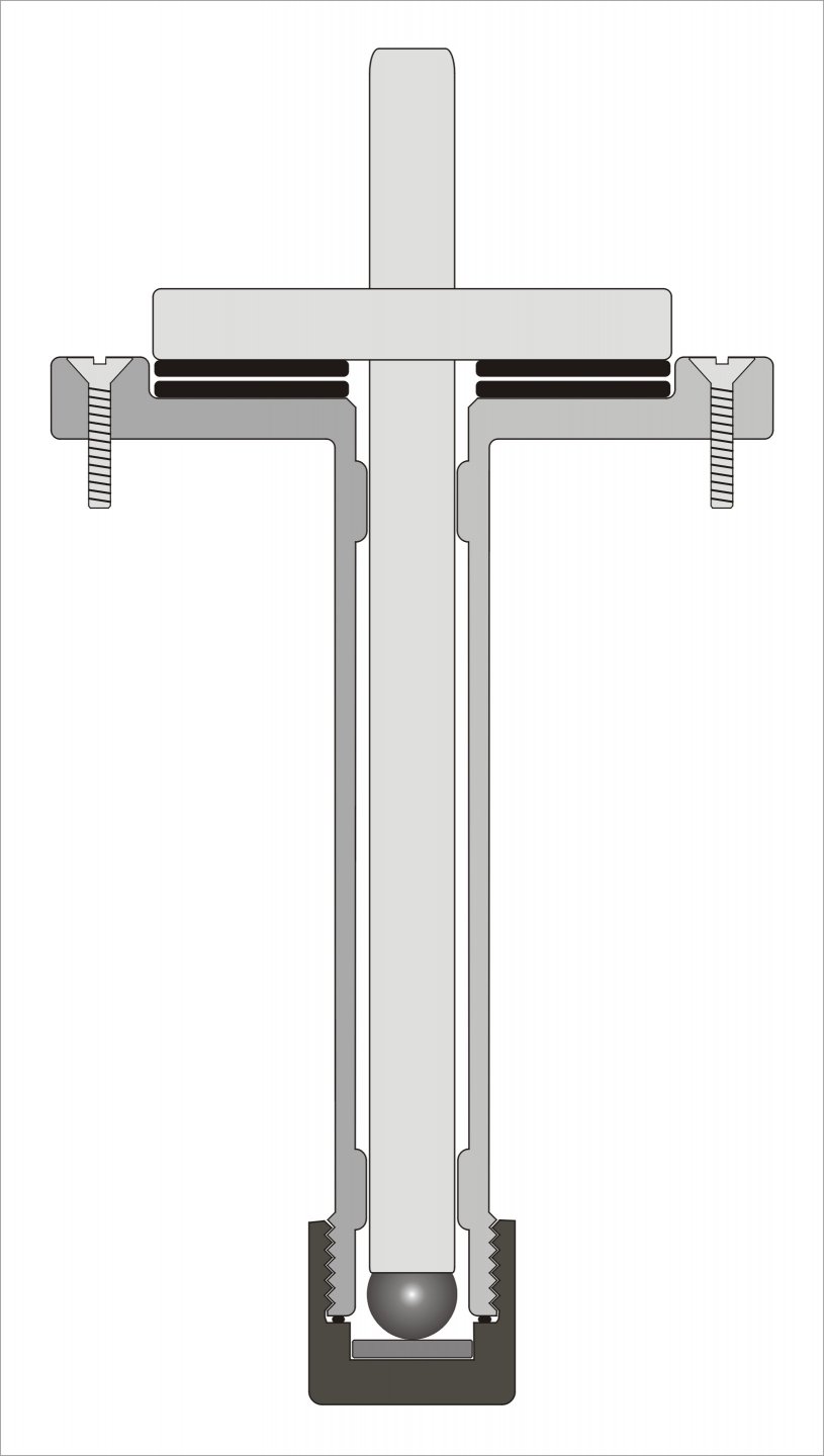

Πριν 2 χρόνια έφτιαξα πηγάδι λαδιού για το πικάπ ενός πολύ βλαμμένου φίλου γιατρού, που είχε μανία με την ιδιοκατασκευή πικάπ.
Με τα 12 χιλιοστά διάμετρο του άξονα και το μπρούντζινο δαχτυλίδι, οι ανοχές ήταν τέλειες.
Μας είχε ικανοποιήσει εντελώς.
Για να καταλάβεις, κατόπιν οδηγιών μου, αφού το έβαλε να περιστρέφεται όλη την νύχτα, την επόμενη μέρα του άλλαξε λάδι, το καθάρισε, του έβαλε καινούργιο λάδι και όταν του έδωσε τις 33,33 στροφές το απελευθέρωσε από τον ιμάντα και γύριζε μόνο του το πλατώ επί 23 λεπτά χρονομετρημένο, μέχρι να σταματήσει.

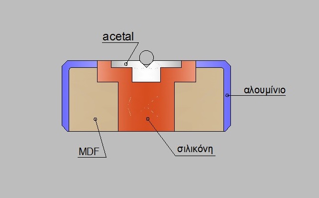

Βρήκα και το σχεδιάκι που είχα από το πηγάδι.
Τα δύο μαύρα είναι δακτυλιοειδείς μαγνήτες για να κρατάνε το μεγάλο βάρος του πλατώ και να μην πέφτει όλο στην μπίλια.
Τα σημεία τριβής είναι πολύ μικρά, όπως θα παρατηρήσεις.

Αρχικά είχα σκοπό να απομονώσω το ACETAL που πατάνε τα πόδια του πικάπ με ένα στρώμα σιλικόνης δύο συστατικών για καλούπια, υλικό που κάθετε στην αποθήκη, για απόσβεση κάπως έτσι.
Μια διαδικασία που γίνετε εύκολα.

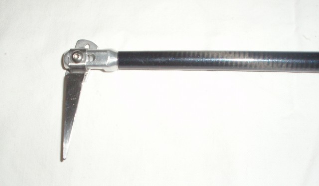

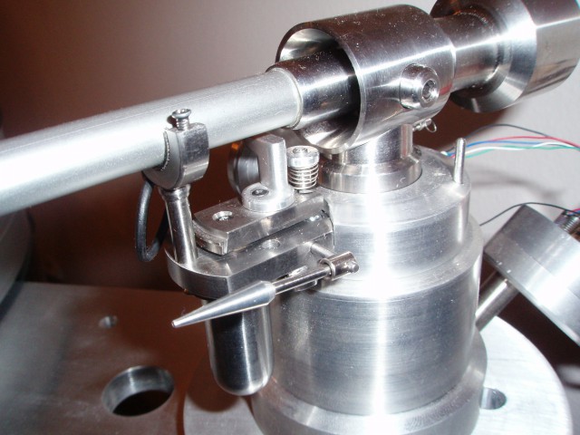

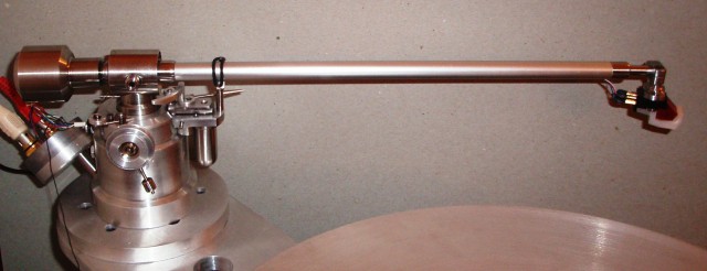

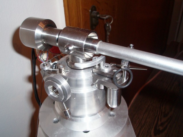

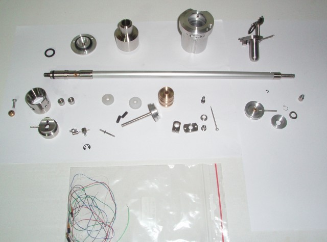

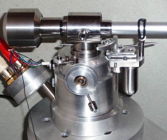

Καλησπέρα και καλή χρονιά με υγεία σε όλους.Το σώμα του πικάπ έχει παραμείνει στάσιμο αν και δεν έχω σκοπό να αλλάξω και πολλά πράγματα προς το παρόν. Αυτό το τριήμερο βρήκα χρόνο να ασχοληθώ με τον βραχίονα. Πρέπει να σας πω οτι ο βραχίονας έχει φτιαχτεί πριν από 7-8 χρόνια . Παρ'όλο που βρισκόμουνα όλη μέρα μέσα στις εργαλειομηχανές η κατασκευή του βραχίονα ήταν ο λόγος που μπήκα στην διαδικασία να αγοράσω τορνάκι και ένα μικρό φρεζοδράπανο πάγκου για το σπίτι. Η λεπτομέρεια του βραχίονα χρειάζεται ελεύθερο χρόνο,ηρεμία,μπόλικο καφέ και καλή μουσική. Πράγματα που δεν μπορείς να έχεις στον χώρο εργασίας. Τα υλικά κατασκευής είναι αλουμίνιο ανοξείδωτο 316 και κάποια κομμάτια χάλυβα.Το στέλεχος του
από σωλήνα αλουμινίου φ8*10 στηρίζεται σε ακίδες για την κίνηση στον κάθετο άξονα και σε μπρούντζινο πηγάδι στον οριζόντιο. Το τελικό αποτέλεσμα όμως δεν με άφησε ικανοποιημένο.Η ελευθερία στην κίνηση του οριζόντιου άξονα ήταν περιορισμένη. Αυτός είναι ο βασικός λόγος που έχω ξεκινήσει κάποιες αλλαγές, όπως και το στέλεχος που είναι από σωλήνα αλουμινίου. Παρακάτω μερικές φωτογραφίες από τον βραχίονα πριν του βάλω χέρι.

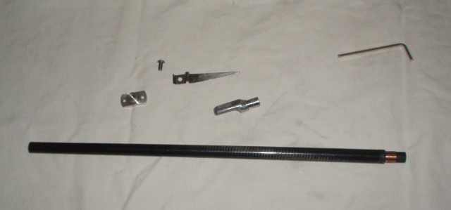

Τα κομμάτια που απαρτίζουν τον βραχίονα:
Στην συνέχεια μονταρισμένος :
Και ολόκληρος :
Το μήκος του 300mm από τις ακίδες μέχρι την βελόνα της κεφαλής.

Πάρα πολύ ωραία δουλειά.
Και μόνο που έφτιαξες τον ανελκυστήρα από την αρχή και δεν πήγες σε έτοιμο είναι εντυπωσιακό.
Να σου πω την αλήθεια με προβληματίζει η κινούμενη μάζα του. Δείχνει μεγάλη.

Δυστυχώς μετά από τόσο κόπο είχα μεγαλύτερες προσδοκίες σε σχέση πάντα με την ελευθερία στην κίνηση του στελέχους.
Να σου πω την αλήθεια με προβληματίζει η κινούμενη μάζα τους. Δείχνει μεγάλη.
Πραγματικά .Το στέλεχος αν και αλουμίνιο έχει βάρος.Αυτό φαίνεται και από την θέση του αντίβαρου. Αναγκαστικά το τράβηξα μακριά από τις ακίδες στήριξης για να μπορέσω να αντισταθμίσω το βάρος του.
Το σωστό είναι να βρίσκετε όσο το δυνατόν πιο κοντά στο σημείο στήριξης για να έχει γρήγορη επαναφορά το στέλεχος στα σκαμπανεβάσματα της κεφαλής (βλέπε στραβούς δίσκους).Στα σχέδια πάντως προβλέπετε η αλλαγή του.

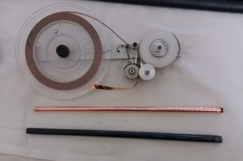

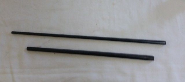

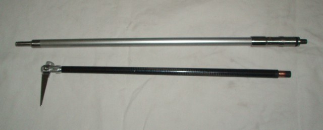

Στην συνέχεια θα δείτε κάποιες από τις αλλαγές που προανέφερα. Πρώτον στην θέση του αλουμινένιου στελέχους θα μπουν ανθρακονήματα. Κωνική σωλήνα από καλάμι ψαρέματος με διάμετρο 10mm στο μεγαλύτερο σημείο. Επειδή μου φάνηκε αρκετά αδύνατη (0,5mm τοίχωμα) αποφάσισα να την ενισχύσω τοποθετώντας δύο κομμάτια το ένα μέσα στο άλλο και στο ενδιάμεσο ένα φύλλο χαλκού 0,1mm για θωράκιση.Να σημειώσω πως το μήκος του βραχίονα θα μειωθεί για να χωρέσει στο σασί.
Αρχικά τα σωληνάκια:
Στην επόμενη φωτογραφία το φύλλο χαλκού τοποθετημένο στο εσωτερικό κομμάτι. Η χαλκοταινία χρησιμοποιείται στα βιτρό.Στην μία επιφάνειά της έχει κόλλα (αυτοκόλλητη ) η ποία όταν ζεσταθεί
σκληραίνει.
Ενωμένα με εποξική κόλλα δύο συστατικών
Και τέλος τα δύο μαζί

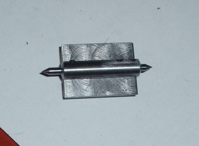

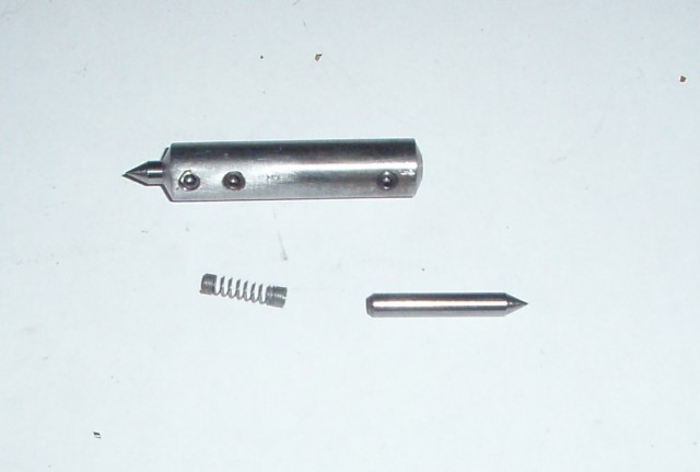

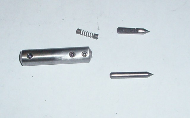

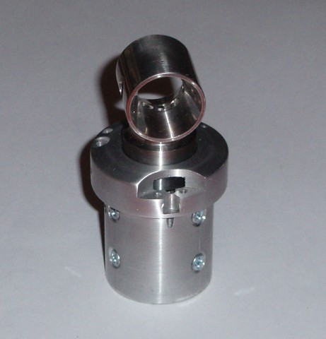

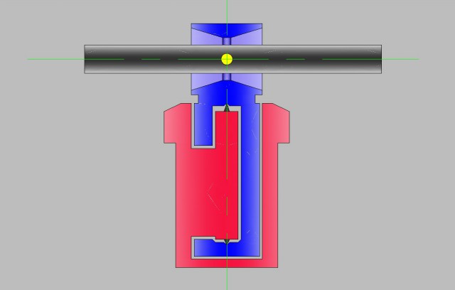

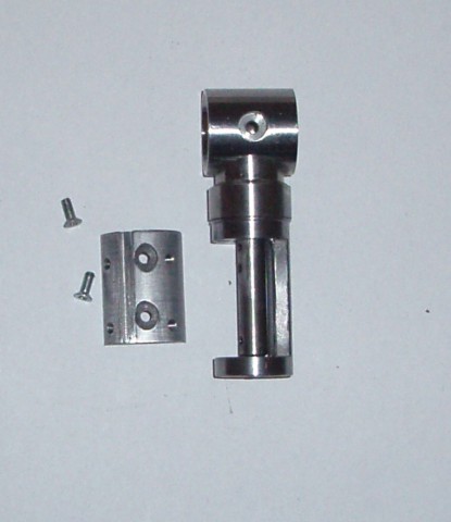

Η επόμενη αλλαγή στον βραχίονα θα γίνει στο πηγάδι περιστροφής του οριζόντιου άξονα Αρχική μου σκέψη ήταν να βάλω ρουλεμάν και να την βγάλω ανώδυνα. Αλλά οι ακίδες πιστεύω είναι η καλύτερη λύση. Μην έχοντας την διάθεση να φτιάξω από την αρχή τα περισσότερα κομμάτια και έχοντας το πλεονέκτημα πως ο βραχίονας γίνετε "βίδες" έπρεπε να βρω μια λύση που θα μου έδινε την δυνατότητα να τοποθετήσω ακίδες χωρίς πολλές αλλαγές.Η λύση που σκέφτηκα είναι η ακόλουθη:

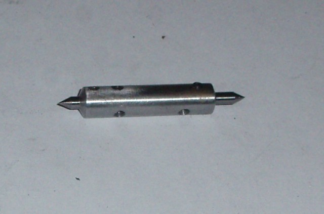

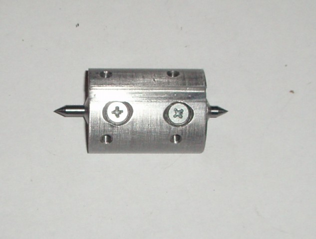

Αφαιρείται το πηγάδι και στην θέση του μπαίνει άξονάκι με ακίδες το οποίο θα στερεωθεί στην βάση του βραχίονα. Όλα τα κομμάτια της μετατροπής
Το αξονάκι με ακίδες καρβιδίου από σπασμένα κονδύλια φρέζας
Το ένα σταθερό και το άλλο τεζάρει με ελατήριο και στην συνέχεια σταθεροποιείται με άλεν Μ3

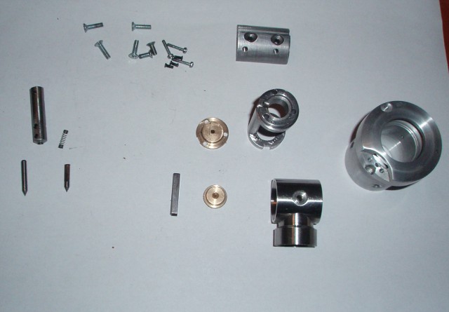

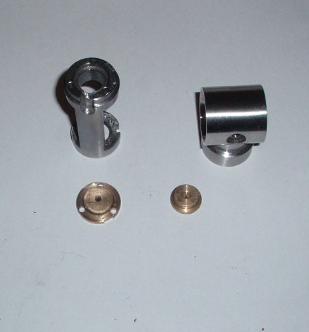

Η βάση του άξονα και τα υπόλοιπα κομμάτια που απαρτίζουν την μετατροπή

Συνονοματε οτι και να σου γραψω ειναι λιγο, εχεις και το μικροβιο και το ταλεντο και την εμπειρια,βεβαια με τις βελτιωσεις και τις αναβαθμησεις-βελτιωσεις που κανεις ,ειναι το "παιχνιδι" που κρατησει καιρο ωσπου να φτασει εκει που θελεις ,και μαλλον αυτο ειναι και το νοημα.
Σωληνακια carbon( για τον βραχιοχα)εχει ο Ανδρεου σε διαφορες διαμετρους ,αλλα αν θελεις κατι καλυτερο σε ποιοτητα μπορεις να δεις σε καταστηματα μοντελισμου.

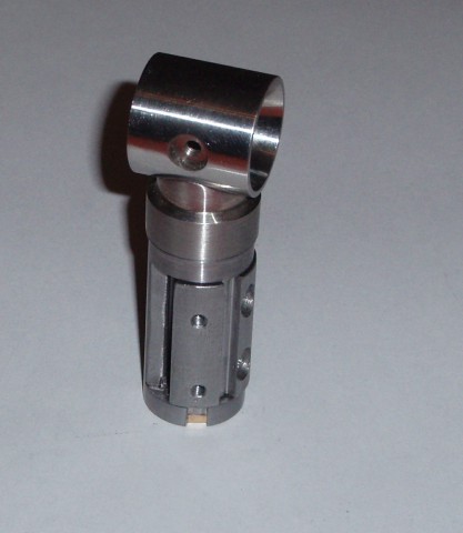

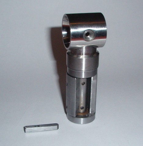

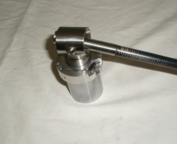

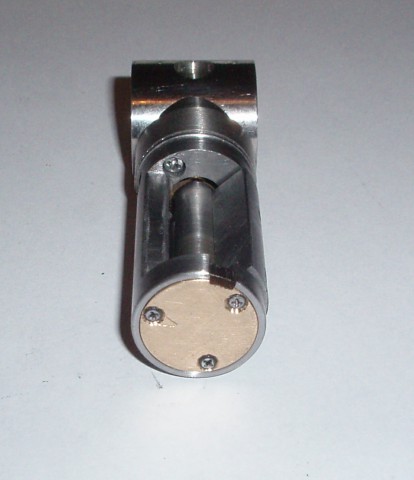

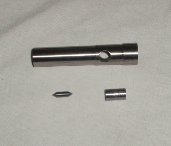

Καινούριες ακίδες καρβιδίου
έδρανα από φωσφορούχο μπρούντζο πακτωμένο σε ακέφαλη άλεν Μ4
και τέλος μονταρισμένος με το στέλεχος από ανθρακονήματα
Στην συνέχεια ένα βίντεο που φαίνεται η "ελευθερία" που απόκτησε ο βραχίονας. Καμία σχέση με το αρχικό σχέδιο.
Μελίδης Μιχάλης
Πρόεδρος ΕΒΒΕ
31.370
31.237
Ωραίος.
Έκανες τρύπες στις ακέφαλες άλεν για να πακτώσεις τα μπρούντζινα έδρανα;
Τα καρβίδια τα τρόχισες εσύ; Με τροχό πέτρα;
tht
67
445
Σε Μ4 ακέφαλη έγινε τρύπα φ2,5 με βάθος 5mm ,πρεσαρίστηκε το μπρούντζινο πειράκι και στην συνέχεια έγινε η κωνική εσοχή με κονδύλι V-Bit 60 μοιρών. Το τρόχισμα του καρβιδίου έχει γίνει με διαμαντοτροχό με την βοήθεια τροχού ιδιοκατασκευής. Αύριο θα φροντίσω να ανεβάσω και καμιά φωτογραφία

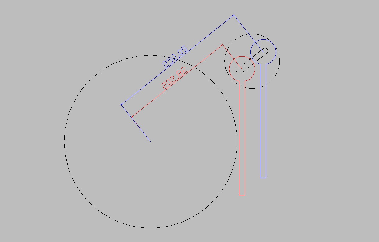

Έχω ένα θεματάκι σχετικά με το μήκος του βραχίονα. Η βάση του βραχίονα ,πάνω στο σώμα του πικάπ,
θα μου δίνει περιθώριο γύρο στα 50mm διαδρομής για την ρύθμιση της υπερκρέμασης της κεφαλής.
Τα κέντρα φαίνονται στην παρακάτω εικόνα
Στο ίντερνετ βρήκα και το ακόλουθο αρχείο PDF http://lookfwd.doit4me.gr/ge99149/music/pickup.pdf .
Επειδή έχω μπερδευτεί, ποιο μήκος βραχίονα να προτιμήσω ώστε ρυθμίζοντας την κεφαλή (υπερκρέμαση) να έχω το μεγαλύτερο δυνατόν μήκος. Γνωρίζω πως όσο μεγαλύτερο το μήκος τόσο μικρότερο σφάλμα στην ανάγνωση. Το κέλυφος της κεφαλής δεν έχει φτιαχτεί ακόμα.
