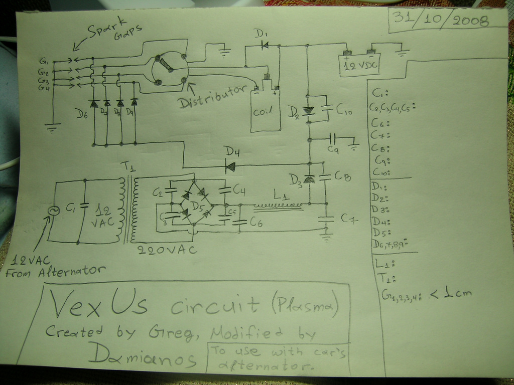

Απάντηση: Κίνηση με νερό....Τι λέτε????
Δευτε λάβετε φως...
Αρχίζω:
Από το Α (Αλτενειτορ)
πυκνωτακι παράλληλο στ 12 βολτ είναι 10nF /50volt polyester or polypropylene or MFK
θα γραφω στα αγγλικα γιατι μ' ενοχλούν οι αλλαγες γραμματοσειρων...
Transformer 220v to 12v ac 3A
diodes (bridge) 1N 2396 or BY227 (X4)
capacitors 10 nF/ 500 volt (X4) polyester or polypropylene or MFK
Capacitor electroletic (with + and -) the + goes up and the - goes down!
uni coil (balast of neon lights of 58Watt)
diode the same
capacitor 10nF/500V polyester or polypropylene or MFK
all the other diodes and capacitors are the same.

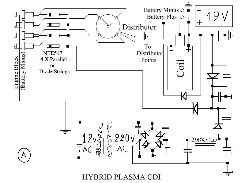

I did not find in my book NTE 517
I suggest in place of NTE 517 ,BY 227 or 1N2396 or 1N3108 or
1N3760 or
or BY228 or 1N4723
that was all
I wish you good luck!

έλα....!!
Για δώσε τις τιμές τώρα....:
μεγαλύτερη ανάλυση εδώ: http://farm4.static.flickr.com/3048/2989529041_37440f9b04_b.jpg
Οι C6 και C7 είναι ίδιοι και ηλεκτρολυτικοί πυκτωτες!
το συν συνδέεται πάνω! (με το βαλλαστ)
τα άλλα τα έγραψα...
στο σχέδιο σου πάλι ξεχασες (αλλα αυτον δεν πειραζει και τόσο) τον πυκνωτή πανω και πριν τη διοδο κοντά στον πόλο +

Στη συγκεκριμμενη περιπτωση μας ενδιαφέρουν περισσότερο τα αμπέρ αρκεί να είναι περίπου πάνω από 450 βολτ
κάνει και η ΒΥ 255.
C6 και C7 υπάρχει και σε έναν διπλό που λέγεται (100+100μF) 450Volt
100 ο ένας και 100 ο αλλος
αλλα υπάρχουν και σε ενα μεγαλο (10cm) βαρελι του οποίου το εξω βιδωτό είναι πλην κοινο και οι δυο ακιδες η μια κοντα στην αλλη, το συν του ενός 100, και το συν του άλλου 100.
Ο μικρος που ξεχασες είναι 10nF /50 volt (και 500βολτ να είναι δεν πειράζει, αρκει να μην είναι κατω από 50 , για να μην κανει κανενα μπαμ)

Θα είναι ακριβός αυτός ο διπλός 100+100 μF ε???? Να φανταστώ είναι ηλεκτρολυτικός??
C8, C9 και C10 τι τιμές έχουν??
Για τις διόδους δεν μου είπες....
Σόρι αν γίνομαι κουράστικός και ίσως αδιάκριτος με τις ερωτήσεις, αλλά είμαι ικανός αύριο κιόλλας να πάω να παραγγείλω τα υλικά, και να πάρω ρεύμα απο την μπρίζα του σπιτιού!!

Καλό θα ήταν επίσης, μετά το αλτενεϊτορ να βάζαμε κατα σειρά μια ασφάλεια 30 ή 40 αμπέρ (θεωρητικα και 15 αμπέρ είναι πιο καλα) για πιο καλά (για να προστατεψουμε το αλτενεϊτορ εαν κάτι "καει" ποτέ...)

Απάντηση: Re: Κίνηση με νερό....Τι λέτε????
Δεν με κουράζεις, (για ονομα του Θεου)
Εξάλλου αφου ξέρεις ότι είμαι πάντα στη διάθεση σου (σας) για καθε διευκρίνηση.
τους πυκνωτες βαλε τους 10 nF στα 500Volt.
Οι διοδοι είναι ιδιοι.
Ηθελα επίσης να σου πω (και με πρόλαβες) οτι μπορει κανεις να το τεσταρει χωρις (αλτενειτορ και μετασχηματιστή) στην μπρίζα (προσοχη σε όσους δεν ξέρουν!)
Το τεστάρουμε και βλεπουμε...
(Σημειώνω ότι άλλο είναι το coil για πλατινες και άλλο το coil για ηλεκτρονικη)

Ο διπλός μας πυκνωτής, 100 + 100 μF / 450βόλτ Έιναι ηλεκτρολυτικός????
