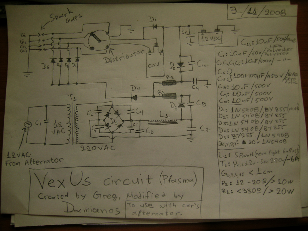

Λοιπόν Δαμιανέ!!
Διόρθωσα λίγο το σχήμα που είχα αντιγράψει απο το δικό δου.
Για δες....
Τώρα είναι σωστό??
Οι αντιστάσεις πρέπει να είναι αυτές, έτσι όπως τις έβαλα.:
Για υψηλότερη ανάλυση εδώ: http://farm4.static.flickr.com/3062/2999667262_7b28107751_b.jpg
Για πές μου....
2.290
3
Απάντηση: Re: Κίνηση με νερό....Τι λέτε????
Λοιπόν Δαμιανέ!!
Για δες....
Τώρα είναι σωστό??
Για πές μου....
Αψογος...
Επιλεον οπως ειπαμε D1 και D4 (ειδικοτερα η D1) καλυτερα να είναι οπως είπαμε (αντι για μιας σε κάθε περιπτωση) δέκα ή και 15 (μπορεί και 20 για μεγαλύτερη σιγουρια) δίοδοι στη σειρά η μια μετά την άλλη, διότι έτσι μοιράζουμε την τάση στα άκρα της διόδου σε επιμέρους τάσεις...
Εδώ είμαστε...

Για την D1 οπωσδήποτε!!!!
Για την D4 ξέρεις τι λέω?? Μου φαίνεται περιττή!!
Γιατί την δουλειά της την κάνουν οι D6,D7,D8,D9. Αξιοσημείωτο είναι ότι αυτές δεν είναι μόνες τους, αλλά μια σειρά απο 10 - 15 διόδους.
Αυτά!!
Περιμένω να δώ φωτογραφίες απο την κατασκευή σου, ακόμα καλύτερα άν μπορείς και βίντεο....:126:

Για αυτο σου ειπα οτι την εβαλα στην αρχη για να μοιράσω την ταση

Ωραία....
Μπορείς άν θέλεις να πάρεις την είκόνα που ανέβασα, και να την postάρεις στο overunity όποτε θές, σα να το φωτογράφισες εσύ. Το ίδιο πράμα είναι, δικό σου είναι το σχέδιο.
Έτσι μπορείς να εξηγήσεις τι γίνεται με τις αντιστάσεις, το φαινόμενο που ικανοποιεί το ballast με τους πυκνωτές, και όλα τα υπόλοιπα.
