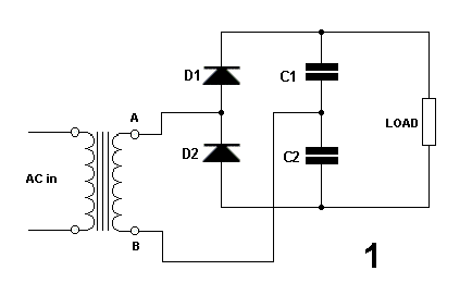

Το σχέδιο του κυκλώματος στο οποιο βασίζομαι είναι αυτό,:
Μόνο που θα έχει κάποιες διαφοροποιήσεις ωστε να δουλέψει στα 220volt που έχουμε στην Ελλάδα. Άρα στους πυκνωτές η χωρητικότητα θα μειωθεί στο μισό απ' ότι φαίνεται στο σχήμα, και θα ανεβεί λίγο η ανοχή τους σε βόλτ. Ανάλογα με την χωρητικότητα, θα χρειαζόμαστε και περισσότερο ρεύμα, και ανάλογη θα είναι και η έναση του κεραυνού.
Η πηγή, είναι μια 12βολτη μπαταρία αυτοκινήτου, που παρέχει ενέργεια σε ένα Inverter που θα κάνει την τάση απο 12VDC σε 220VAC - 240VAC, και μετά το ξανακάνουμε DC με μια γέφυρα.
Ο μετασχηματιστής απομόνωσης (isolation transformer) χρειάζεται στο να απομωνώσουμε το όλο κύκλωμα απο τον inverter μας με σκοπό να τον προστατεύσουμε απο τυχών παλμούς των 20KV που μπορεί να ταξιδέψουν πίσω.
Οι δίοδοι χρειάζονται στο να μην γυρίσει η υψηλή τάση προς τα πίσω και να κατευθυνθεί προς το μπουζί. Γι' αυτό ο φίλος μας που έφτιαξε το σχέδιο χρησιμοποιεί διόδους απο φούρνο μικροκυμμάτων. Εγώ λέω να βάλω μερικές 1N5408 (1000V 3A), ώστε να μπλοκάρουμε την υψηλή τάση στο μπουζί.
Την αντίσταση την έχουμε ώστε να μετριάσουμε κατα κάποιο τρόπο τα αμπέρ, άρα και την ένταση του κεραυνού. μπορούμε να βάλουμε ένα ποτενσιόμετρο σαν κι' αυτά που έχουμε στον τοίχο για να χαμηλώνουμε το φώς. Ακόμα και μια λάμπα πυρακτώσεως 100watt πιστεύω ότι θα κάνει.
Απ' ότι μπορείτε να καταλάβετε, αυτό είναι ένα κύκλωμα στο οποίο γίνεται ένας συνδυασμός, δυο DC currents. Ενός περίπου 20kvolt με λίγα αμπέρ και ενός 220 βόλτ με Πολλά αμπέρ. Τα 20κιλοβόλτ βοηθούν στο να γίνει αγωγός ο αέρας ανάμεσα στην άνοδο και κάθοδο του μπουζί, και τα 220 βόλτ θα δώσουν πολλά αμπέρ σ' αυτό το γεφύρωμα, έτσι ώστε να δημιουργηθεί ένας κεραυνός.
Πιστεύω να γίνομαι κατανοητός!!
Γειά σου φίλε μου djzissis!
Φυσικά και γίνεσαι κατανοητός (κατανοητότατος θα έλεγα καλύτερα ,διότι απλούστατα απαυθύνεσαι και σε "δικούς σου" ανθρώπους)
Τώρα στο θέμα.
Εντάξει για την τάση,
τους πυκνωτές όμως (σου το λέω σαν ηλεκτρονικός) δεν νομίζω να πρέπει να πειράξεις την τιμή της χωρητικότητάς τους, διότι έτσι όπως είναι τοποθετημένοι δεν λειτουργούν ως πυκνωτές ταλάντωσης αλλά εξομάλυνσης.
Εάν η συνεχής και ανορθωμένη τάση έχει Vo peak 312 volt , βάλε πυκνωτές με μέγιστη τάση λειτουργείας 350 volt.
(από το γνωστό V= Vo ημωt στο εναλλασσόμενο ρεύμα)
Τώρα εάν σκοπεύεις να "πειράξεις" και τον μετασχηματιστή απομόνωσης κυκλωμάτων, πάλι θα έπρεπε να προσαρμόσεις την μέγιστη τάση λειτουργείας του πυκνωτή (-ων) ανάλογα πάλι με την Vo (peak=κορυφαία τιμή στιγμιαίας τάσης) του ανορθωμένου και μή εξομαλυμένου ρεύματος που σου δίνει ο μετασχηματιστής.
Τέλος, δεν ξέρω όταν αυτό τοποθετηθεί στον κινητήρα, εάν και κατά πόσον θα πειραχτούν από την "καταπόνηση" τα κυλινδροπίστονα. Δές το.
Και πάλι σ΄ευχαριστώ

Δαμιανέ καλησπέρα....
Θα μπορούσα να πώ πώς είναι τύχη που βρήκα έναν να σχολείται μ' αυτά, ο οποίος είναι ΚΑΙ ηλεκτρονικός και είναι ΚΑΙ Έλληνας.... Με χαροποιεί πάρα πολύ αυτό.!!
Λοιπόν. Για τους πυκνωτές τώρα....
Αναφέρομαι ιδιέταιρα στον πυκνωτή (που βρίκεται αριστερά της αντίστασης στο σχήμα - C1 -) ο οποίος χρησιμοποιείται καθαρά για την αποθήκευση της ενέργειας για την ώρα που θα γίνει ο κεραυνός. Καθώς η αντίσταση καθυστερεί το ρεύμα μέχρει να επαναφορτιστεί ο πυκνωτής C1, την ώρα που γίνεται ο κεραυνός, δεν προλαβαίνει να εκφορτιστεί ο πυκνωτής C2 (αυτός που βρίσκεται δίπλα στη γέφυρα). Άρα μόνο ο πυκνωτής C2 χρησιμοποιείται για εξομάλυνση, και ο πυκνωτής C1 ως buffer για την ώρα του κεραυνού. Η αντίσταση με την καθυστέρησή της μετριάζει το πόσο θα φορτιστεί ο πυκνωτής C1. Ανάλογα λοιπόν το πόση χωρητικότητα έχει ο πυκνωτής C1, τόσο πιο έντονο είναι το φαινόμενο. Τώρα όμως για να προλάβει να επαναφορτιστεί ο C1 ανάμεσα σε δυο κεραυνούς, θα πρεπει να είναι και ανάλογα μικρή η αντίσταση, καθώς οι συχνότητες που θα έχουμε θα φτάνουν τα 270Hz, αλλα και περισσότερο (αν υποθέσουμε πώς ένας τετρακύλινδρος κινητήρας στις 4000 στροφές κάνει 4000 • 4 = 16000 κεραυνούς το λεπτό /60= 267 κεραυνοί το δευτερόλεπτο, άρα και 267 αποφορτίσεις και επαναφορτίσεις του πυκνωτή το δευτερόλεπτο.)
Μετά απο αυτή τη ζαλάδα, ας έρθουμε στον μετασχηματιστή.
Πιστεύω πως ο μετασχηματιστής χρειάζεται απλά και μόνο για την προστασία ενός φτηνού inverter και ίσως για μια μικρή αποθήκευση ενέργειας, ώστε να μην "γονατίσει" to inverter.
[αναφέρομαι τόσο στo inverter, διότι είναι ο μόνος τρόπος να έχουμε 220 βολτ στο αυτοκίνητό μας, το οποίο ρεύμα αυτό κάνει όλη τη δουλειά]
Τι εννοείς με το να "πειράξω" τον μετασχηματιστή????

Ζήση μου, πίστεψέ με, τό ίδιο ισχύει για όλους μας!
Και εγώ ακόμη είμαι ένα μεγάλο "διψασμένο" παιδί!
Γηράσκω και αει διδασκόμενος!
Τώρα , ο πρώτος πυκνωτής ο 470μF , είναι 100% εξομαλυντικός!
Ο δεύτερος , ο 10 - 47 μF είναι και αυτός και εξομαλυντικός αλλά αυτόν εάν δεις το κύκλωμα "πιό καλά" , θα παρητηρήσεις ότι αυτόν "τον παίζει μπάλα" η αντίσταση, η οποία δεν μου είπες ακόμη εάν είναι αντίσταση τύπου σύρματος και όχι άλλου υλικού , διότι οι αντιστάσεις σύρματος βεβαίως και έχουν πολύ πιό έντονα επαγωγικά φαινόμενα (βλέπε Θεωρία ηλεκτρονικών εξαρτημάτων) από τις άλλες, και μπορεί να κάνει ταλάντωση.
Τότε μπορείς να "πειράξεις" και τη χωρητικότητα του πυκνωτή σου
Ο μετασχηματιστής θεωρητικά και πρακτικά μπορεί να κάνει δύο δουλειές.
1. Απομονώνει τα δύο κυκλώματα.
Διότι από ότι γνωρίζεις, ο μετασχηματιστής είναι ένας επαγωγικός μετατροπέας εναλλασσόμενης ή διακοπτώμενης σε συχνότητα τάσης και μόνον, έχοντας ένα n1 πρωτεύον και ένα n2 δευτερεύον "περιτύλιγμα" εντελώς απομονωμένα και ανεξέρτητα μεταξύ τους. Η μόνη του σχέση που έχουν, είναι η κοινή μαγνητική διαπερατότητα του πυρήνα τους και φυσικά η μεταβολή της επαγωγής ΔΒ η οποία λαμβάνει χώρα ενεργητικά στο πρωτεύον. Από αγώγιμη άποψη, τα δύο κυκλώματα είναι εντελώς ανεξάρτητα, και έτσι δεν μπορούν να μπερδευτούν τα ρεύματά τους (και τα σημειακά δυναμικά τους) μια και αυτά έχουν σχέση μόνον επαγωγική και φυσικά μόνον όταν αυτά βρίσκονται υπό τάση!
2. Αυτό που θα μπορούσες πρακτικά να "πειράξεις" (και δεν το θεωρώ απαραίτητο, διότι μετά θα πρέπει να πειράξεις και την τιμή της αντίστασης, με όλα τα επακόλουθα) είναι να αυξήσεις την τάση του δευτερεύοντος και από 220V AC να τα κάνεις πχ 250V AC "πειράζοντας λιγάκι" (αυξητικά) απαραιτήτως και τα αμπέρ μέγιστης λειτουργείας του δευτερεύοντος αφού λύσεις φυσικά με 2ο κίρκοφ το κύκλωμα μετά τη γέφυρα (δουλεύω τώρα με τις ενεργές τιμές τάσης και έντασης διότι το ρεύμα στα άκρα του μετασχηματιστή δεν είναι συνεχές) το κύκλωμα.
Η καλύτερη διόρθωση τη Θεωρίας γίνεται πάντα μέσα από την Πράξη!
(Για να δούμε καλύτερα και να διορθώσουμε λάθη και παραλήψεις)
Να με συμπαθάς, εάν λόγω έλλειψης χρόνου, δεν μπορώ καμιά φορά να δώσω μια γρήγορη και ολοκληρωμένη γνώμη, εξ΄αιτίας οικογενειακών και άλλων υποχρεώσεων που μπορέι να έχω.

Ναι.... λάθος μου.... ίσως ξέχασα να πώ για την αντίσταση.... Προτείνω να βάλουμε μια λάμπα πυρακτώσεως, που είναι καθαρά σύρμα. Τώρα μου είχε πράσει και μια σκέψη για ένα ποτενσιόμετρο σαν κι αυτό που βάζουμε στα σπίτια μας για να χαμηλώνουμε τα φώτα. Αυτή όμως η αντίσταση δεν ξέρω απο τί υλικό είναι....
Διότι από ότι γνωρίζεις, ο μετασχηματιστής είναι ένας επαγωγικός μετατροπέας εναλλασσόμενης ή διακοπτώμενης σε συχνότητα τάσης και μόνον, έχοντας ένα n1 πρωτεύον και ένα n2 δευτερεύον "περιτύλιγμα" εντελώς απομονωμένα και ανεξέρτητα μεταξύ τους. Η μόνη του σχέση που έχουν, είναι η κοινή μαγνητική διαπερατότητα του πυρήνα τους και φυσικά η μεταβολή της επαγωγής ΔΒ η οποία λαμβάνει χώρα ενεργητικά στο πρωτεύον. Από αγώγιμη άποψη, τα δύο κυκλώματα είναι εντελώς ανεξάρτητα, και έτσι δεν μπορούν να μπερδευτούν τα ρεύματά τους μια και αυτά έχουν σχέση μόνον επαγωγική και φυσικά μόνον όταν αυτά βρίσκονται υπό τάση!

Εχω την εντύπωση πως παίζει ανάλογα με την χωρητικότητα των πυκνωτών.....
Σχηματικά εννοώ κάτι τέτοιο:
901
Η και τριπλασιασμός της τάσης άμα θέλουμε, αλλα λογικά, τα αμπέρ θα είναι αντιστρόφως ανάλογα....
Αυτό το κύκλωμα είναι διαφορετικό.
Εδώ το LOAD δεν έχει απαιτήσεις σε ένταση (και Ισχύ)
Αυτό χρησιμοποιείται και στις τηλεοράσεις για "ανέβασμα" τάσης, αλλά δεν δίνει πολύ ισχύ.
Επίσης μην ξεχνάμε και την συχνότητα λειτουργείας της διόδου.
