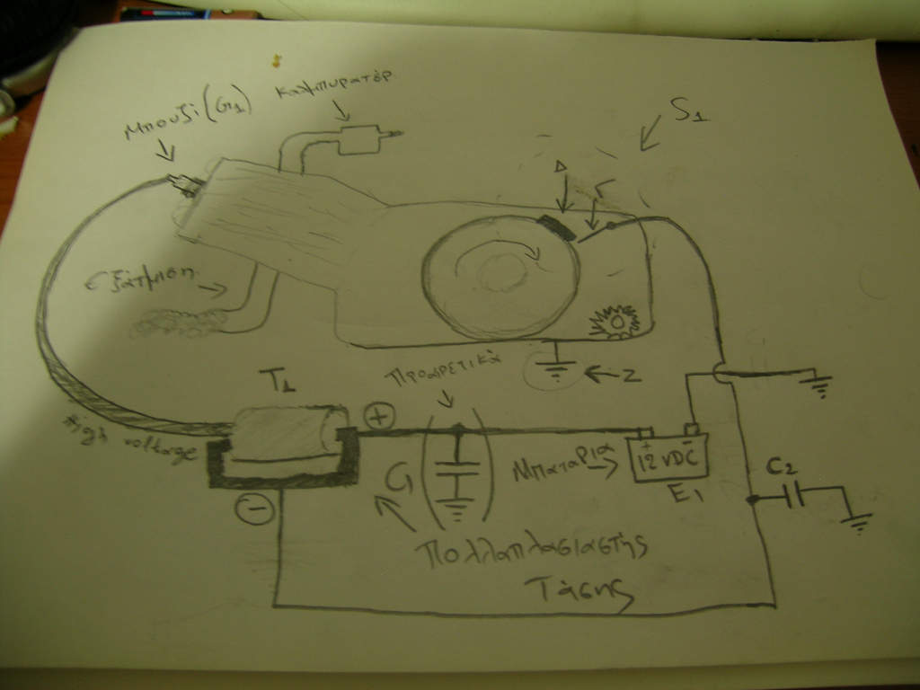

Το coil που σου δείχνω , έχει από δεξιά το συν (+) και από αριστερά του το πλην (-) το οποίο δεν παει πάνω στην μπαταρία!!!!!!!!!!!!! αλλά πάει πάνω στο σημείο Γ.
Το σημείο Δ έχει μόνιμη γείωση!Το σειμείο Γ έχει διακοπτόμενο πλην και πάει πάνω στο coil.
Αυτός που δείχνω και κυκλωνω είναι ο πυκνωτής ο οποίος συνδέεται παράλληλα με τα σημεία Γ και Δ.
Δηλαδή το (+) του πυκνωτή (μικρή γραμμή στο σχέδιο) πάει πάνω στο σημείο Γ το άλλο (το Π του πυκνωτή) ή πλήν, πάει πάνω στη γείωση.

Σου ζητώ συγνώμη εάν η φωτογραφία δεν είναι και πολύ καθαρή, αλλά να ξερεις ότι βγαίνει άκρη...
Αν θες καθαρόγραψε το , και ξαναανέβασέτο καθαρό για να δω εαν θέλει διορθώσεις.
Επίσης ήθελα να πω ότι κοντα στην μπαταρία φαινονται άλλοι δυο πυκνωτες και έχω κυκλωσει τον διακοπτη S του κλειδιού της μηχανής.
Περιμένω...

Αν και είναι λίγο θωλό, κατάλαβα την διαφορά που μου λές!!
Λές να μήν γειώσω το coil, και να γειώσω τον αρνητικό πόλο της μπαταρίας.
Και ότι το σημείο Γ είναι το διακοπτώμενο ( - ) του πολλαπλασιαστή και όχι της μπαταρίας.
Έκανα μια διόρθωση στο κύκλωμα σύμφωνα με το δικό σου. Τώρα είναι σωστό??
Υψηλότερη ανάλυση εδώ: http://farm4.static.flickr.com/3177/2981252705_c2eedb04ba_b.jpg
Ποιά η διαφορά όμως?? το ρεύμα την ίδια διαδρομή δεν κάνει??
901
Δεν μπορώ να καταλάβω καλά την μικρή γραμμούλα που τραβάς και εξηγείς παραπάνω. Η μήπως την κατάλαβα και το σχεδίασα σωστά??
901

Ο C2 που δείχνεις είναι ο πυκνωτής μας.
Έχεις κάνει λάθος σύνδεση στον C1 .Ζωγράφισε πάνω στον πλην (-) πόλο της μπαταρίας καρφωτά και μία γείωση.
Δηλ. γείωσε τον αρνητικό πόλο!
Ο C1 πάει πάνω στον θετικό πόλο το ένα του άκρο, και το άλλο στη γείωση.
Τον C1 και καθόλου να μην τον βάλεις , δεν θα πειράξει και πολύ.
Περιμένω...

Με την υπόδειξη που σου είπα (βγάζεις τον παρεμβαλλόμενο πυκνωτή C1 ΄που έχεις ανάμεσα στον πόλο και τη γείωση), και γειώνεις μόνον τον πόλο.
Τίποτε άλλο.
Η γραμμούλα μου , μη σε μπερδεύει, σβήσε την.
Γείωσε μόνον τον αρνητικό πολο της μπαταρίας.
Δειξε μου τη διώρθωση αν θες για ακόμα πιο σίγουρα...
περιμένω πάλι...

Και κάτι ακόμα που πιθανόν να εννοείται..
Το σημείο σου Δ είναι το ίδιο γειωμένο όπως και το σημείο Ζ.

Αψογος !!!!!!!!!!!!!!!!!!!!!!!!!!!!!!!!!!!!!!!!!!!!!!!!!!!!!!!!
Αυτό είναι.
Σαφώς και είναι γιεωμένο. Αλλιώς δεν θα κάναμε δουλειά....
Όλη η μηχανή είναι η γείωση.
Να σε ρωτήσω κάτι άλλο.... άν τη γείωση της μηχανής την έριχνα στην γείωση του σπιτιού, θα είχα λιγότερες πιθανότητες ηλεκτροπληξίας??

Τον πυκνωτή μας C2 , όπως έγραψα και προηγουμένως, θα σου πρότεινα να τον αγοράσεις (είναι πάνφτηνος) καλύτερα από έναν ηλεκτρολόγο αυτοκινήτων ή μοτοσυκλετών. Έχει ένα μεταλλικό περίβλημα το οποίο "κλιψώνε" πάνω στη γείωση, και από το στρογγυλό ΄κεντρο του, βγαίνει ένα μικρό καλωδιάκι με κλιπσάκι το οποίο πάει πάνω στο διακόπτη (σημείο Γ).

Ναι, τον πυκνωτή που θα πάρεις , καλό είναι να διευκρινήσεις στον ηλεκτρολόγο και τον τύπο από το μηχανάκι σου, διότι "πιστεύω" ότι αυτός θα ξέρει καλύτερα...
