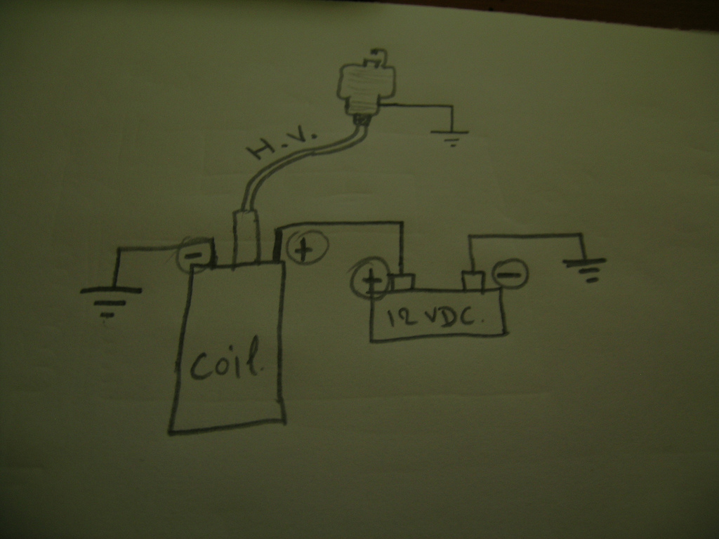

Παίρνω ένα σκέτο πολ/στη. Δίνω 12V στο + του και ακουμπάω στιγμιαία με γείωση το - του, το μπουζί τίποτα. Συνδέω την έξοδο μιας ηλεκτρονικής στην είσοδο του πολ/στή και δίνω πάλι +12 στην ηλεκτρονκή και τον πολ/στή και ακουμπάω στιγμιαία με γείωση το - της ηλεκτρονικής και ω του θαύματος! σπινθήρας!

Άν έχεις γειώσει το μπουζί στο πλήν της μπαταρίας μαζί με τον πολ/στη, τότε δεν ξέρω γιατί δεν συμβαίνει σπινθήρας. Εγώ πάντως που το δοκίμασα, δουλεύει. Καλύτερα να ενώσεις πρώτα τον πολ/στη με την γείωση του μπουζί, και το πλήν της μπαταρίας, κι ύστερα ακούμπα στιγμιαία το + του πολ/στη στον θετικό πόλο. Νομίζω πως θα δουλέψει!
Μήπως ο πολ/στης σου δουλεύει μόνο με ηλ/κη ανάφλεξη???? (λίγο κουφό, αλλά δεν γνωρίζω πολλά απ' αυτά)

Καλά λέει ο Ζήσης.
Το πάσο του μπουζί, το γείωσες...
Ο πλην πόλος της μπαταρίας, ακουμπάει με το πάσο του μπουζιού...
Μήπως το πυκνωτάκι που συνδέεται παράλληλα με το "πλατινάκι" , δεν είναι "εντάξει"...

Ζήση , είπαμε, το πλην του coil δεν γειώνεται.
Το πλην του coil πάει στο ένα άκρο του διακόπτη (του οποίου κάθε επαφή είναι συνδεμένη παράλληλα με το πυκνωτάκι), και το άλλο άκρο του διακόπτη πάει στη γείωση.

ναι δεν αντιλέγω, στην μηχανή θα το κάνω όπως είπαμε πριν, αλλά κι έτσι για τη δοκιμή που λέει, δουλεύει.
Ίσως δεν το έχω γράψει ακριβώς όπως το έκανα εγώ.
Έγώ είχα συνδέσει το πλήν του coil, το πλήν της μπαταρίας, και το πλήν του μπουζί όλα μαζί, χωρίς να υπάρχει γείωση. Και ύστερα έδωσα παλμούς στο +.
Αυτο μου δούλεψε.

Ναι Ζήση μου, είναι το ίδιο.
Αφού γείωσες το πλην του coil και έδωσες παλμούς με το συν, είναι το ίδιο απλά αυτή τη συνδεσμολογία την είχαν μερικά από τα πολύ παλαιά αυτοκίνητα , όπου είχαν το συν της 6βολτης μπαταρίας τους στο σασι του αυτοκινήτου.

'Ετσι το έκανα, μόνο που αντι για να έχω μόνιμο το - και να ακουμπάω το + είχα μόνιμο + στην μπαταρία και ακουμπούσα το - στο σασί. Ε λέτε να παίζει αυτό ρόλο;
ΔΕΝ είχα κανένα πυκνωτή ή κατι εξτρα.

Μήπως είναι "καμμένο" το coil;
Ελεγξε με ένα πολύμετρο (στη θέση ωμόμετρο Χ10 ή Χ100) το πρωτεύον και το δευτερεύον του coil.

Μα αφού μετά μόλις σύνδεσα την ηλεκτρονική έβγαζε σπινθήρα κανονικά...
Μα ρε παιδιά αν έβγαζαν τα πηνία μόνα τους ηψηλή τότε τι τις θέλουμε τις ηλεκτρονικές;
Από την αλλη υπάρχουν πολλοί πολ/στές με ενσωματωμένη ηλεκτρονικη π.χ.Renault Clio. Μήπως έχετε καμιά τέτοια;
Δεν ξέρω...
Ύπάρχει να ξέρεις ειδικό coil μόνο για ηλεκτρονική.
Και υπάρχει και coil για πλατίνες.
Μπορεί να είναι αυτό.

Λοιπόν έχεις δίκιο. Αυτό πρέπει να είναι. Δεν έχω δουλέψει ποτέ με πολ/στες για πλατίνες...
Το ξέχασα ότι υπάρχουν 2 είδη

Από δευτερευον του πηνίου παίρνουμε την υψηλή (και τη διανέμουμε)
Η ηλεκτρονική απλά δίνει την "εντολή" που έδιναν μέχρι τώρα οι πλατίνες...
