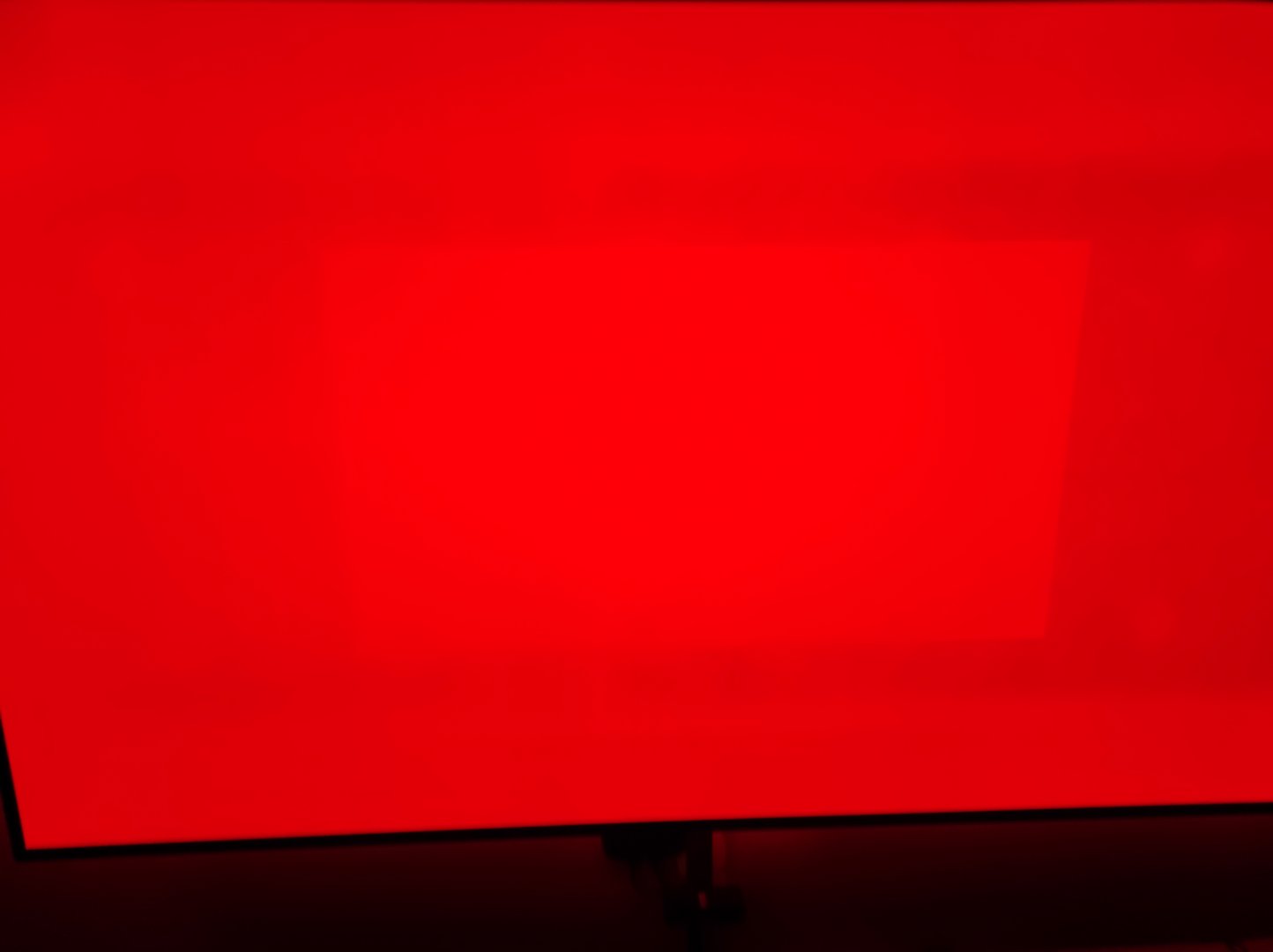

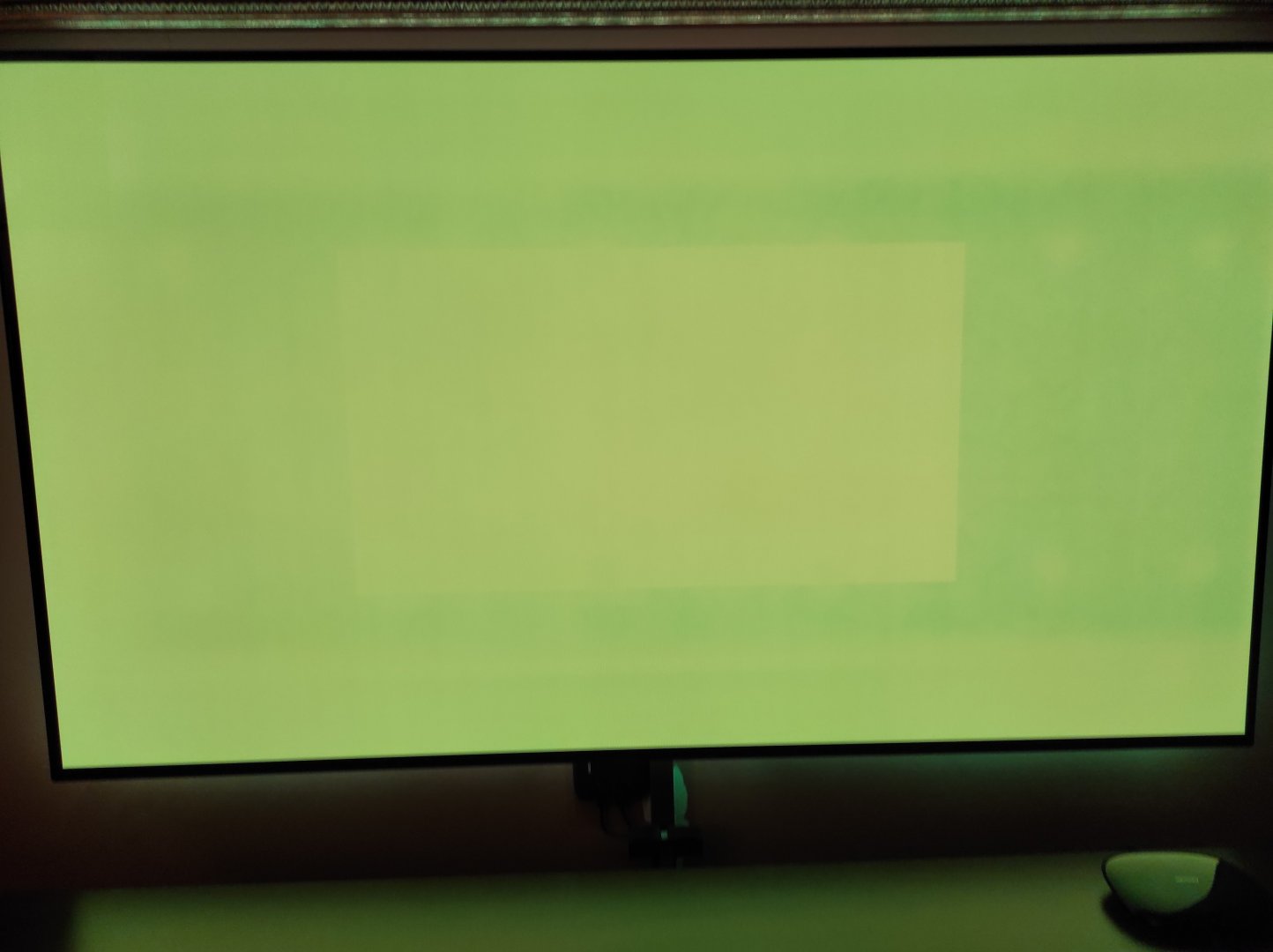

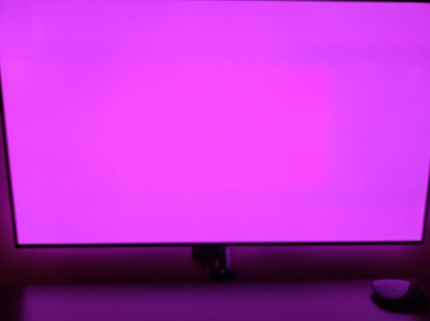

Εχω στην κατοχη μου την τηλεοραση OLED55C7V ,αγορασμενη στις 23/07/2017 απο το καταστημα ΠΛΑΙΣΙΟ.Τελευταια παρατηρησα στην οθονη ενα παραλληλόγραμμο εμφανες αρκετα οταν προβαλετε μια μονοχρωμη εικονα.Επισυναπτω διαφορες φωτογραφιες του προβληματος.Η τηλεοραση λειτουργει καθε μερα 2-3 ωρες για προβολη αποκλειστικα μονο ταινιων και σειρων.Με μια μικρη ερευνα στο ιντερνετ βρηκα οτι το προβλημα αυτο οφειλεται στην κατασκευαστικη διαδικασια των πανελ της χρονιας 2017 και εχει αναγνωριστει απο την LG ως εργοστασιακο προβλημα και γινεται επισκευη ή αλλαγη του πανελ ακομα και εκτος εγγυησης.Πηγες: και https://www.rtings.com/tv/learn/real-life-oled-burn-in-test απο το επισημο site δοκιμων Rtings.Οι απαντησεις που πηρα απο την LG hellas φυσικα και ειναι αστειες....Τι αλλο μπορω να κανω σε αυτη την περιπτωση?

Δύσκολο το βλέπω 4 χρόνια μετά να βρεις λύση. Όσο οι τηλεοράσεις ήταν μέσα στην εγγύηση, μπορούσες να ζητήσεις επισκευή ή αντικατάσταση. Τώρα πλέον ακολουθούν πολιτική που δεν αναγνωρίζουν το image retention ως κατασκευαστικό πρόβλημα, αλλά χρήσης, ώστε να αποφύγουν τις επισκευές/αντικαταστάσεις.
Αυτό είναι του 2021:
OLED TVs may suffer temporary image retention under certain conditions. However, permanent image retention, or burn-in, is rare under normal viewing conditions. The spokesperson added that image retention is not considered as a product defect.

Αν εχεις εγγυηση, κατα πασα πιθανοτητα θα σου αλλαξουν την τηλεοραση. Μου ειχε τυχει σε μενα και σε αλλους πολλους. Αν οχι, δυστυχως δεν μπορεις να κανεις κατι.
Στην εγγύηση άλλαξα και την δικιά μου 55" το 2019. Ηλιθιωδώς δεν μου πέρασε απ' το μυαλό να ζητήσω την 65" με επιβάρυνση την διαφορά.
