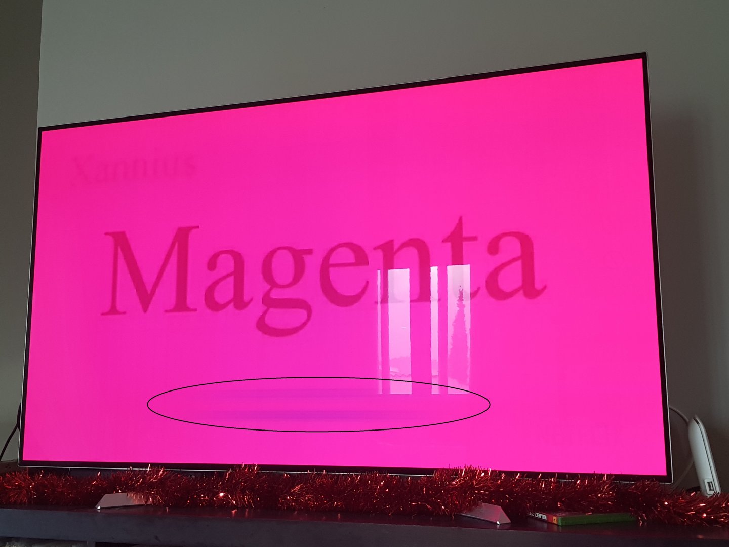

Καλησπερα και χρόνια πολλά,
Εμένα η Β7 μου εμφανισε τα παρακατω προβληματα. Σε ανοικτα χρωματα φαινονται αυτες οι γραμμες στο πεδιο των υποτίτλων. Επικοινωνησα με το public safety net tv και την παρελαβε σημερα. Ελπίζω παει προς αντικατασταση. Θα ενημερωσω τι γινεται.

Μακάρι να μην βρεθεί πάνελ προς αντικατάσταση και να σου δώσουν καινούρια.
Ελπίζω τα πάνελ του 2019 να έχουν λύσει το πρόβλημα.

Τι είναι το public safety net tv; Επικοινώνησες με την LG;
Έτσι ονομάζει το public την 5ετή εγγύηση που δίνει (πέρα από τη 2ετή εγγύηση της LG). Την είχα αγοράσει την τηλεόραση το Νοέμβριο του 2017. Όσον αφορά το service που την παρέλαβε, δεν ξέρω ποιοι είναι ακριβώς και αν επικοινωνούν μετά με lg (λογικό σενάριο).

Ειχαμε νεωτερα. Το public με ειδοποιηση απο το σερβις της LG ενεκρινε αντικατασταση με καινουρια τηλεοραση!
Η 55 Β7 αντικατασταθηκε με 65 Β9, στο public στο Μαll με μια μικρη επιβαρυνση (πολυ μικρη) και νεα εγγυηση 5ετη. Τα παιδια στο public σουπερ εξυπηρετικα και βοηθητικα για την αλλαγη.

Η 55" αντικαταστάθηκε με 65"; :eek:
Πώς ρε θηρίο;

Καταλαβα οτι υπαρχει ευελιξια, περα απο αντικατασταση τηλεορασης και ουσιαστικα μπορουν να σου δωσουν ως πιστωτικο το ποσο της αρχικης αγορας για αλλη τηλεοραση. Τους ειπα οτι ηθελα 65αρα και πληρωσα τη διαφορα. Το θετικο οτι για τη συναλλαγη για την 65αρα μου τη δωσανε σε τιμη black friday, περιπου 1850 ευρω και πραγματικα με σκλαβωσανε τα παιδια στο public στο mall.
