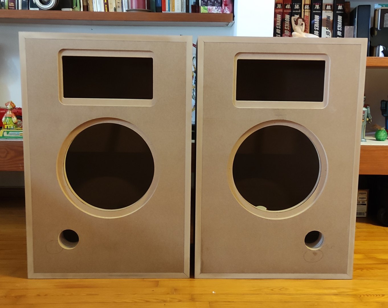

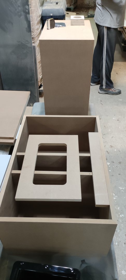

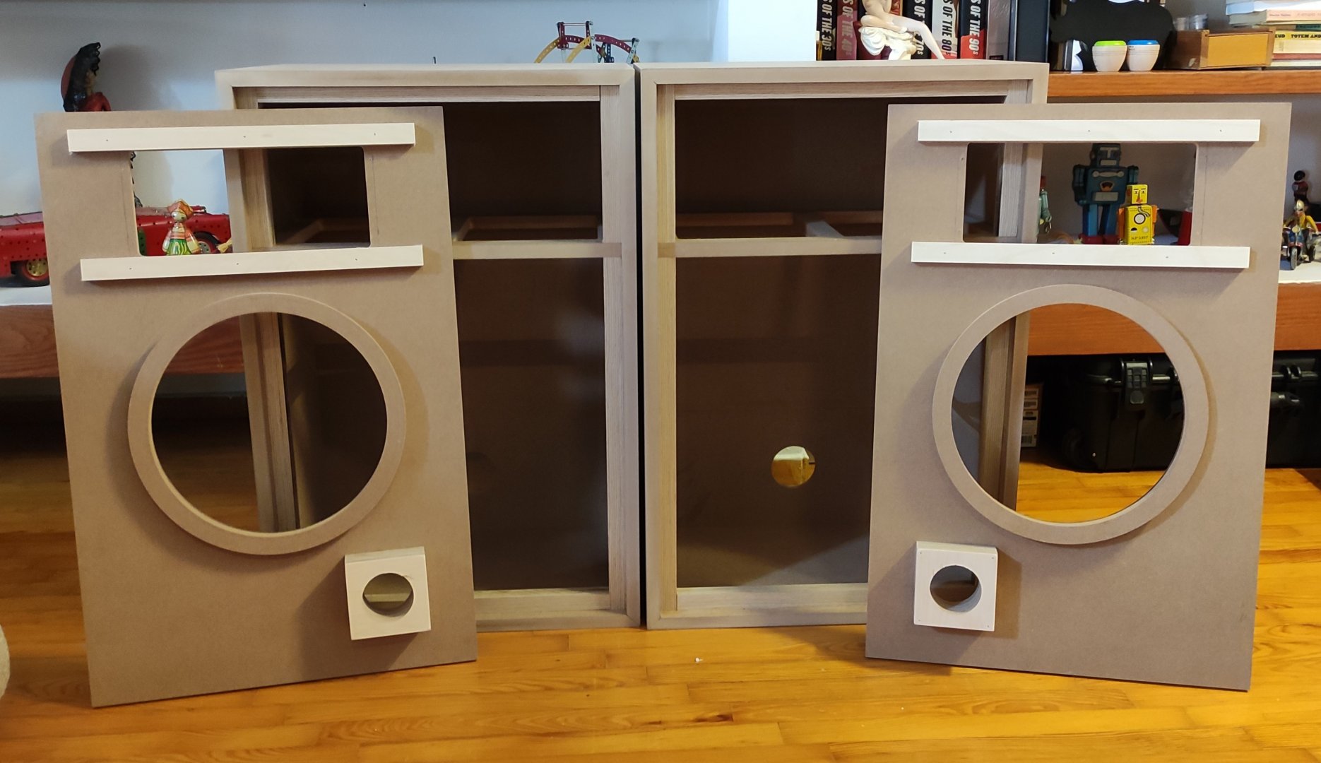

Έδωσα εντολή στον μαραγκό για να κατασκευάσει τις καμπίνες. Φαίνεται πάρα πολύ καλός. Θα γίνει σε 2 στάδια, θα μου δώσει τις καμπίνες χωρίς την πρόσοψη για να κάνω όλες τις εργασίες και μετά θα του τις πάω πίσω για να κολλήσει την πρόσοψη και να τις βάψει. Περιμένω να μου τις φέρει σε περίπου 1 μήνα.
154
397

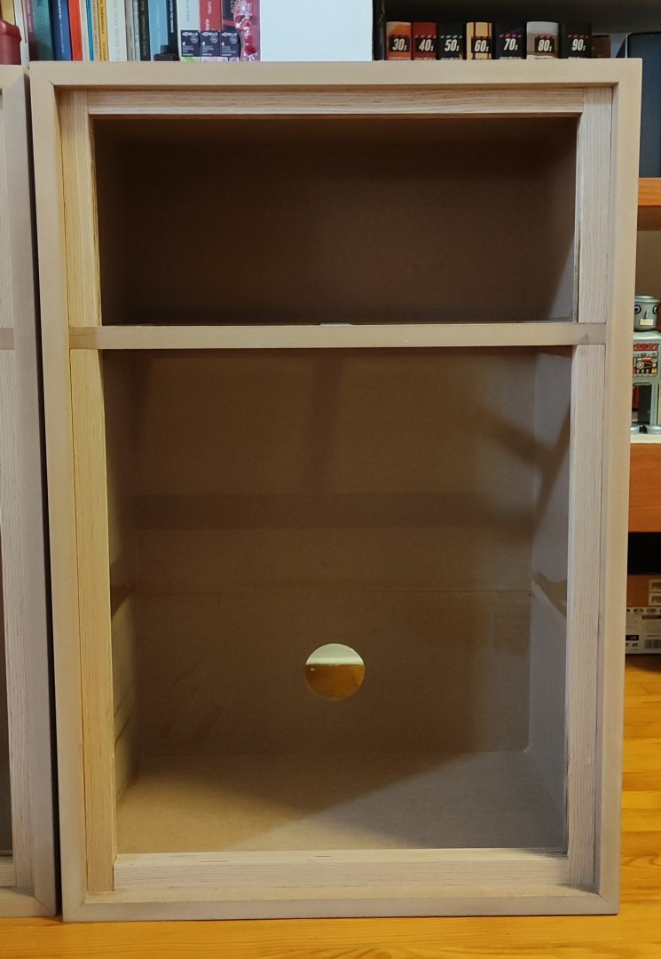

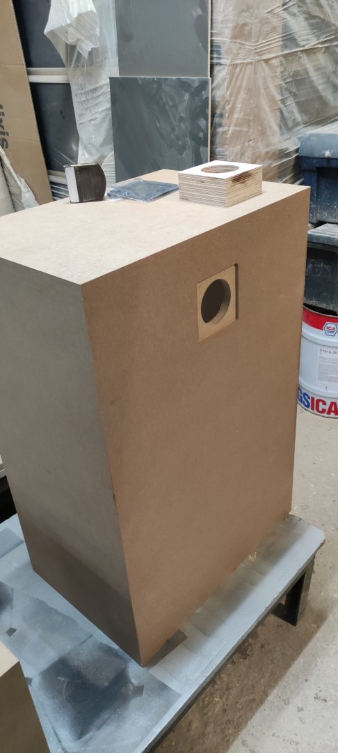

Οι καμπίνες είναι εδώ, ο τύπος έκανε καταπληκτική δουλειά!
Σωστές και αντρικές, τετράγωνες και με μεγάλο woofer. Οι φίλοι μου με ρωτάνε αν φτιάχνω πληντήριο.
Έχω αρχίσει ήδη να τις δουλεύω.

Αντε μπράβο, καλοδούλεφτες , καλό μοντάρισμα . Και καλά ακούσματα.
Η μπροστινή μπάφλα πως θα στερεωθεί στο τέλος?
Ελαστικά ποδαράκια θα μπούν από κάτω ?
154
397

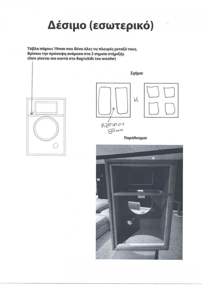

Ευχαριστώ!
Θα κολληθεί, στο πηχάκι, στα πλαινά και στο δέσιμο προφανώς. Εχει πολλά σημεία στήριξης και μπαίνει/βγαίνει αρκετά δύσκολα.

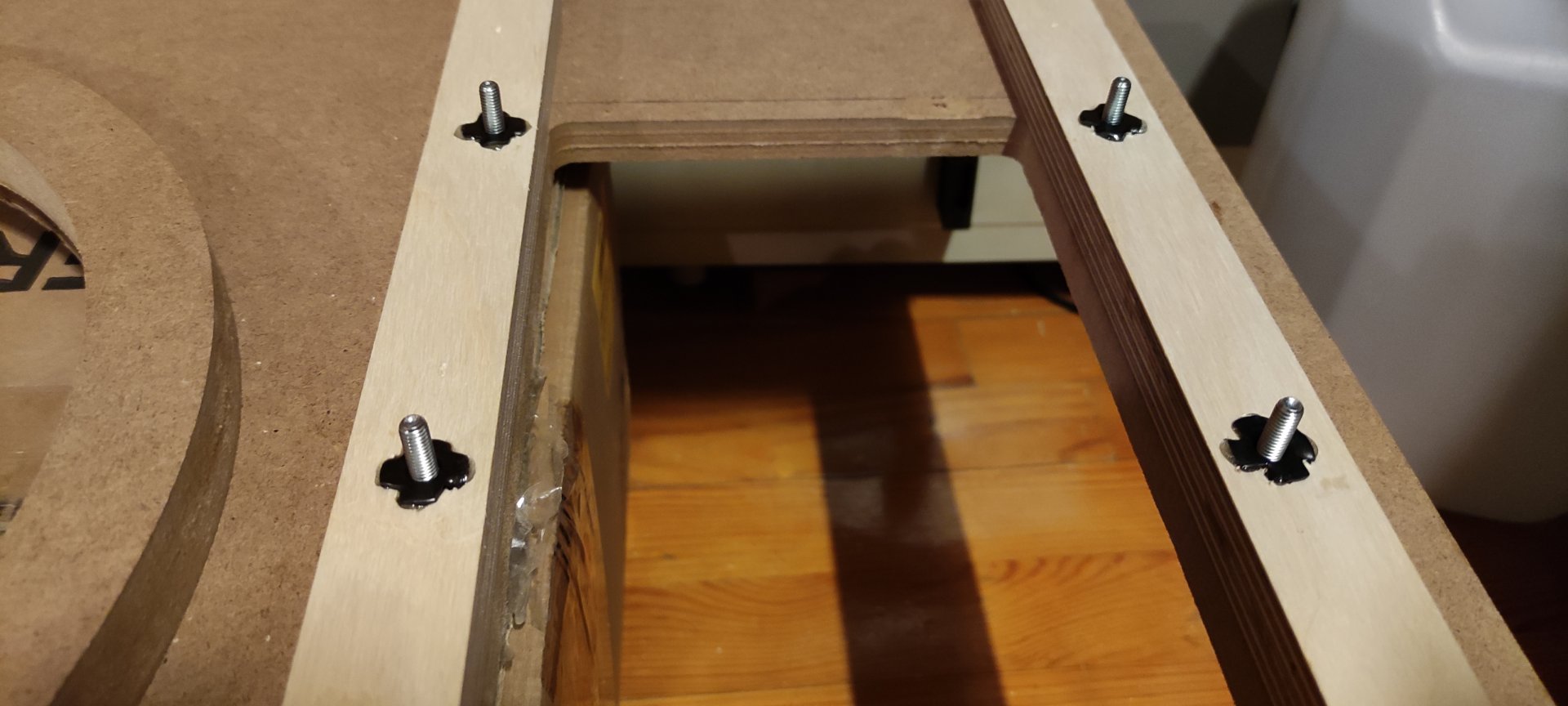

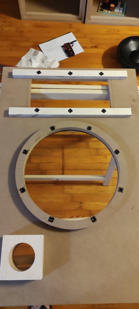

Εγκατάσταση t-nuts:
Η αλήθεια είναι ότι είναι λίγο μπελαλίδικα ειδικά αν δεν τα έχεις ξαναβάλει. Πολύ βασικό, όχι σφυριά, τα οδηγώ στην θέση τους με βίδα Allen για την ροπή και μια ροδέλα. Έτσι η ευθυγράμμιση θα είναι και σωστή. Τουλάχιστον αυτά τα Monacor που έχω χρειάζονται τρύπες-οδηγούς για τα ποδαράκια τους αλλιώς στραβώνουν. Σίγουρα θα υπάρχουν και καλύτερης ποιότητας. Δεν χρειάζονται πολύ 2mm βάθος με 1.5mm τρυπάνι. Τελειώνω με λίγη γρήγορη εποξική γιατί διαβάζω οτι γενικά πολλές φορές φεύγουν.

Λίγη θερμόκολα θα μπορούσες να βάλεις αντί εποξικής , το ίδιο αποτέλεσμα θα είχες.
