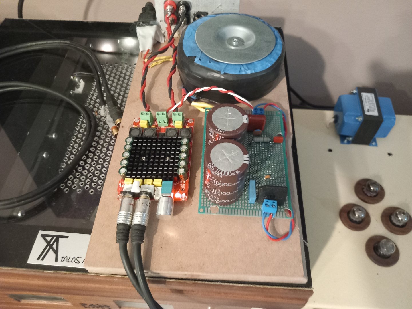

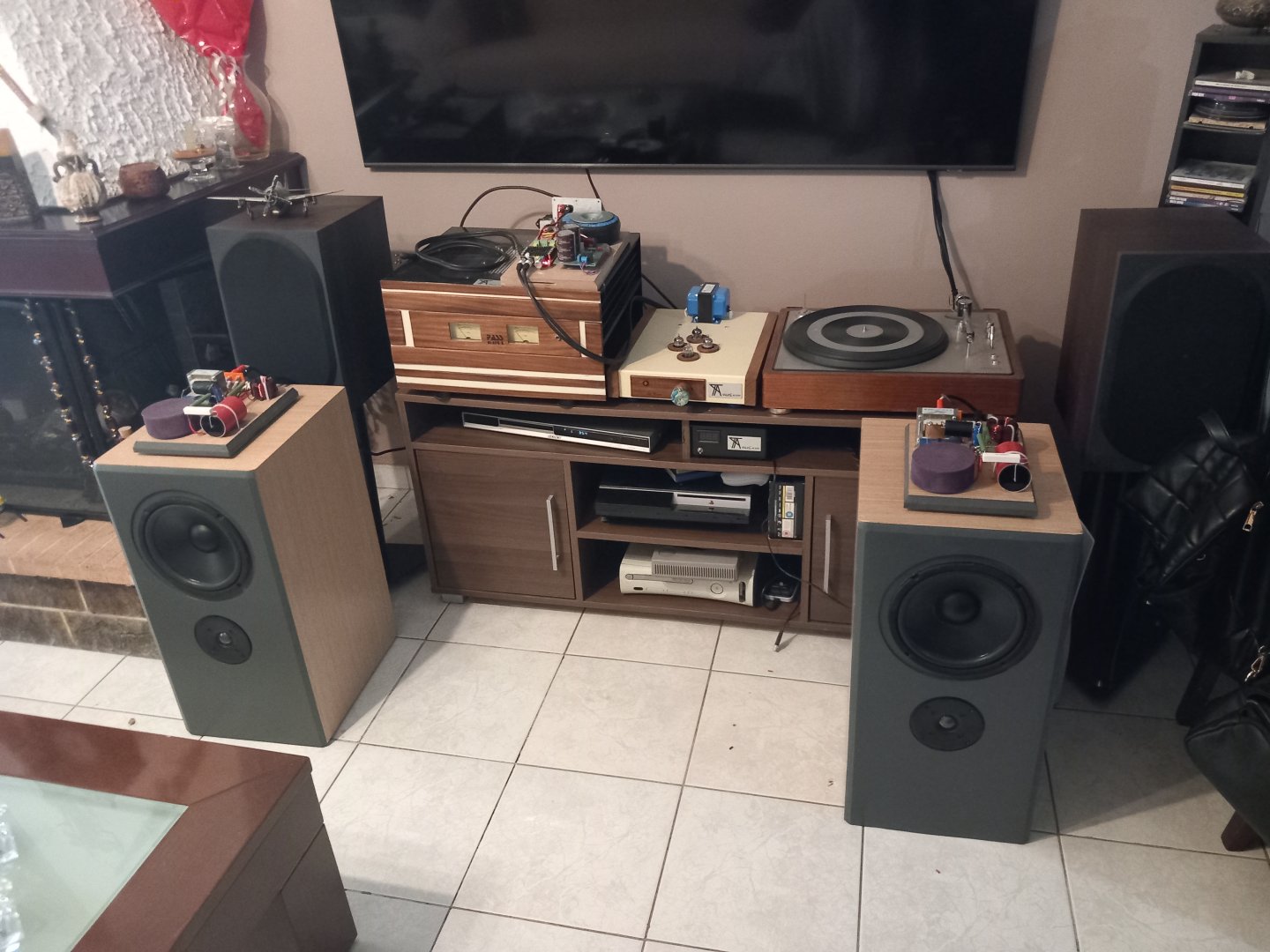

ΑΠΙΣΤΕΥΤΟ ! Δεν κρατιόμουν , τα woofer θα ερθουν Σεπτεμβρη , οποτε κουμπωσα 2 κινεζικα οτι ναναι των 10€ ( που ειναι και μικρα και ισα που κλεινουν την τρυπα...) εβαλα ενα ενισχυτακι που εκανα κατι πειραματα , ενωσα και ενα DVD με εξοδο απο το Scart ουτε καν τα εβαλα σε βασεις και ειπα να τα ακουσω ...
Δεν εχω λόγια , εχω παθει ενα πολιτισμικό σοκ... Δηλαδη αν παιζουν ετσι με αυτα , πως θα παιζουν με τα scanspeak , με τον Passaleph , ή με τις λάμπες;;;; ( μεχρι να ερθουν τα woofer δεν βαζω καλα μηχανηματα επανω , θελω να μου κανω και δευτερη εκπληξη..) Ειμαι τρομερά χαρουμενος και συγκινημένος που τελικά οι κοποι μου αλλα και τα εξοδα σε μια δυσκολη εποχη , επιασαν τοπο πανω απο το αναμενομενο..
Να ευχαριστήσω ολους σας που με βοηθήσατε με την κατασκευή ,και φυσικα ειστε καλεσμενοι οποτε θελετε να ερθετε προς Περισσο μερια να τα ακουσετε και να πιουμε καφε κτλ Δεν υπερβαλω για αυτο που ακουσα επειδη τα εφτιαξα εγω . Εχω αποψη , εχουν περασει απο δω μεσα πανω απο 30 ζευγαρια ηχεια και μερικα αρκετα ακριβα . Νομιζω οτι εδω θα παραμεινω ( εκτος αν με πιασει καμια τρελλα και αρτχισω να φτιαχνω παλι τιποτα παλι ) .... ολη την κατασκευη την εχω τραβηξει βιντεο και θα την ανεβασω εδω αυριο μαλλον . Να τα ακουσετε και εσεις . Μεχρι τοτε ξανα ευτχαριστω !!!

Εγώ θα τα δοκίμαζα και με τα καλά ενισχυτικά. Γιατί όχι τώρα; Ίσα ίσα που θα καταλάβαινα την διαφορά που θα κάνουν τα καλά μεγάφωνα μετά. Γενικά, κανόνας είναι οι αλλάγές να γίνονται μια-μια. Όχι όλες μαζί. Αν τα πράγματα καλυτερέψουν ή χειροτερέψουν, δεν θα είναι εύκολα διακριτή η αιτία.
516
501
Ενταξει δικιο εχεις , αλλα θα περιμενω , να εχω κατι να σκεφτομαι. Εντομεταξύ και το modulακι μια χαρα παιζει ( TDA 7498 αν θυμαμαι καλα ) Φυσικα οταν ερθουν τα γουφερ , θα τα ακουσω ετσι πρωτα , να συγκρινω αμεσα

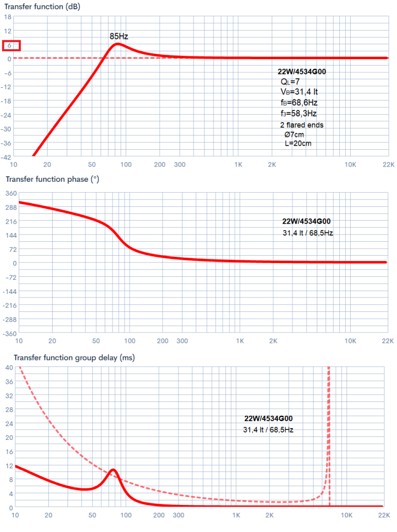

Με δεδομένα τον όγκο καμπίνας και σωλήνα, από το 22W/4534G00 θα περίμενα περίπου αυτήν την απόκριση στα χαμηλά:
516
501
Αν δεν μετρησουμε επι τοπου δεν θα ξερουμε . Υπομονη και θα προσπαθησω να φερω ενα φιλο με εξοπλισμο , να τα μετρησουμε . Προς το παρον εχουν ¨κολλησει με τον χωρο μου και ακομα δεν εχουμε τα woofer , θα ενημερωσω . Εντομεταξυ ειμαστε και γειτωνες. Ισχυει ανοιχτη προταση για καφε και να τα δουμε και απο κοντα
Κανένα πρόγραμμα υπολογισμού δεν είναι ικανό να προσεγγίζει την πραγματικότητα.
Πρώτων γιατί ακόμα και οι θέσεις των μονάδων χαμηλών και του σωλήνα συντονισμού διαφοροποιούν το αποτέλεσμα, και δεύτερον γιατί τα πραγματικά χαρακτηριστικά των μονάδων χαμηλών έχουν μικρές αποκλίσεις, από αυτά που δηλώνει ο κατασκευαστής.
Μόνο μια μέτρηση μπορεί να δείξει το πραγματικό αποτέλεσμα. Αυτό βέβαια προϋποθέτει και το σωστό <<πάντρεμα>> της απόκρισης μονάδας και σωλήνα.
Αν τα αναστρέψεις, ώστε τα γούφερ να πλησιάσουν το δάπεδο ακόμη περισσότερο, θα εντυπωσιαστείς ακόμη περισσότερο. Μετά, αν τοποθετήσεις στο δάπεδο, μπροστά από κάθε ηχείο, ένα ακουστικό αφρολέξ, θα εντυπωσιαστείς λιγώτερο, αλλά θα ακούς πιο καθαρά.
Βρες αυτό το κομμάτι σε καλή ποιότητα αρχείου, ακόμα και mp3. Όσο πιο ξερή και απότομη ακούς τη μπότα, τόσο πιο καλό μπάσο έχει το σύστημα. Μια που παίζει και πικάπ, αν βρεις το δίσκο σε καλή κατάσταση και σχετικά λογική τιμή, αγόρασέ τον. Αν τον βρεις σε CD με την ετικέτα της Sheffield, πάρτο. Δεν βρίσκεις κάθε μέρα μπότα και ηλεκτρικό μπάσο χωρίς φτιασίδια εντυπωσιασμού.
