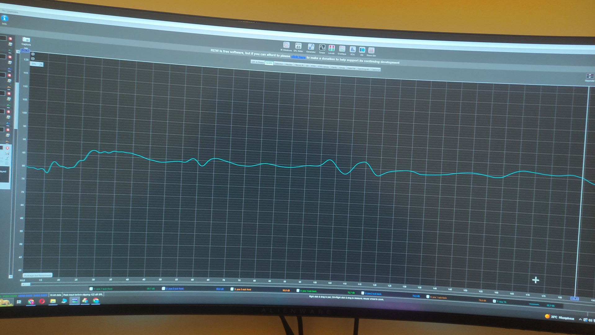

Άρα ουσιαστικά να ανεβάσω το κρος των Dayton πιο ψηλά σε συνδυασμό με delay; Φοβάμαι ωστόσο ότι θα φύγω σε άλλα σημεία αν προσθέσω delay. Στο υπόλοιπο φασμα έχει έρθει αρκετά καλά σωστά;
Πράγματι είναι αρκετά καλό στις υπόλοιπες ζώνες,οπότε αν δεν ενοχλείσαι κάπως κατά την ακρόαση μπορείς και να το αφήσεις.Η άλλη εναλλακτική επιλογή είναι να...πειραματιστείς περαιτέρω,έχοντας πρώτα ΄΄σώσει΄΄ τις τωρινές ρυθμίσεις και χωροταξία.
Ως προς τη μέθοδο αντιμετώπισης επαναλαμβάνεται ότι δεν αρκεί απλή παρουσία ενέργειας από επιπλέον ηχειακές μονάδες σε αυτήν τη ζώνη,αλλά και κατάλληλη συνεργασία σε πεδίο φάσεων ώστε να γινόταν αμοιβαία εξουδετέρωση...
Οι προηγμένοι στη διαχείριση σήματος επεξεργαστές τύπου Trinnov για κάτι τέτοιες αποστολές προορίζονται...

Υ.γ κάθε φορά που προσθέτω ένα παραμετρικό φίλτρο αλλάζω την φάση σωστά; Εννοω ότι υπό συνθήκες θα μπορούσα να πειραματιστω με φίλτρα υψηλού σε συνδυασμό με χαμηλού q γύρω από αυτη τη συχνότητα;
Η φάση μεν θα ολισθαίνει σε συνάρτηση προς τις εκάστοτε τιμές παραμέτρων από οποιοδήποτε εφηρμοσμένο φίλτρο,αλλά όχι υποχρεωτικά με ευνοϊκότερο τρόπο.Η εφαρμογή παραμετρικών φίλτρων διορθώνει παράλληλα και τη φάση μονάχα σε ζώνες ΄΄ελάχιστης φάσης΄΄.
3.949
6.249
Για αυτό ουσιαστικά και τα δύο φίλτρα που έχω βάλει ήδη δεν άλλαξαν σχεδόν καθόλου το step response;
Σε σύστημα όπως το δικό μου όπου τα μπροστα σαμπ είναι ίδια και συμμετρικα στο 1/4 του πλάτους αξίζει να δοκιμάσω διαφορετικά φίλτρα μεταξύ τους κοντά στον ιδιορυθμο του ύψους;
Υ.γ η αλήθεια είναι ότι δεν με ενοχλεί καθόλου όπως παίζει τώρα, το αντίθετο μάλιστα... Βέβαια περισσότερο για τη γνώση θα έλεγα είναι η αναζήτηση μου.

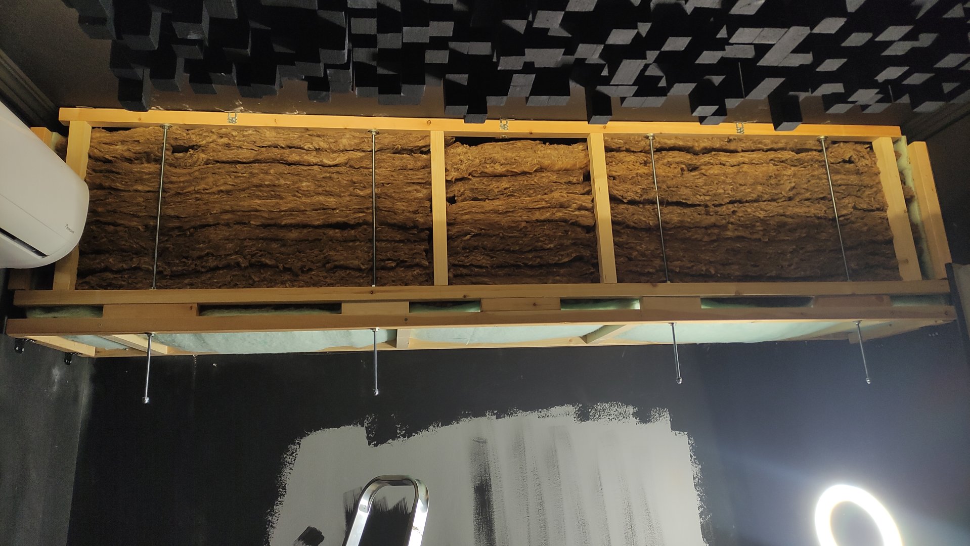

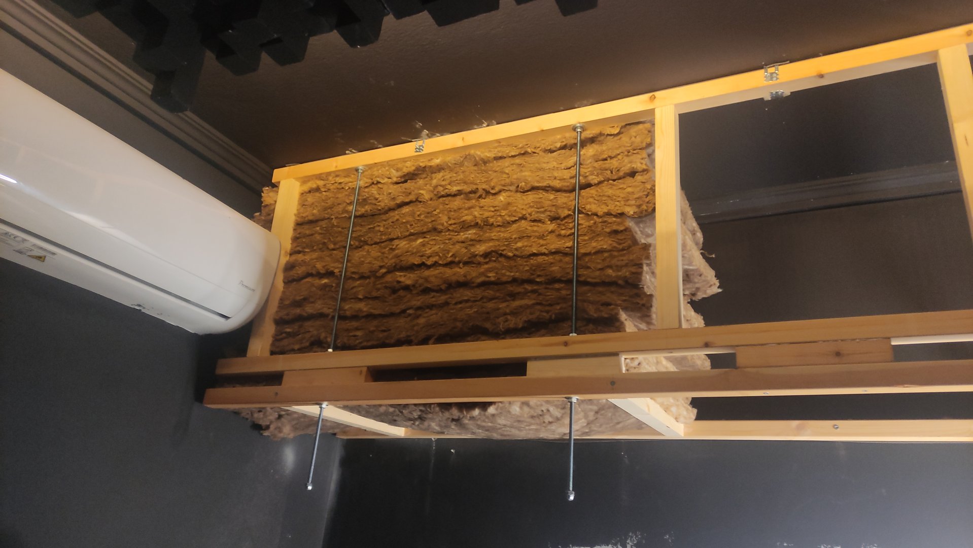

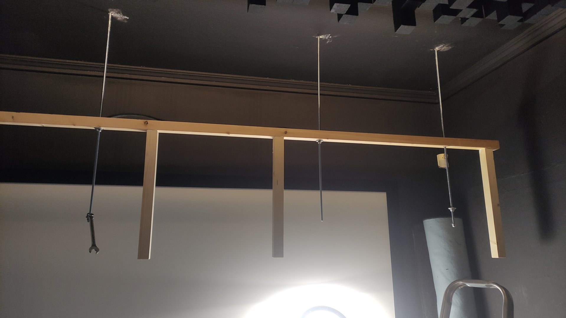

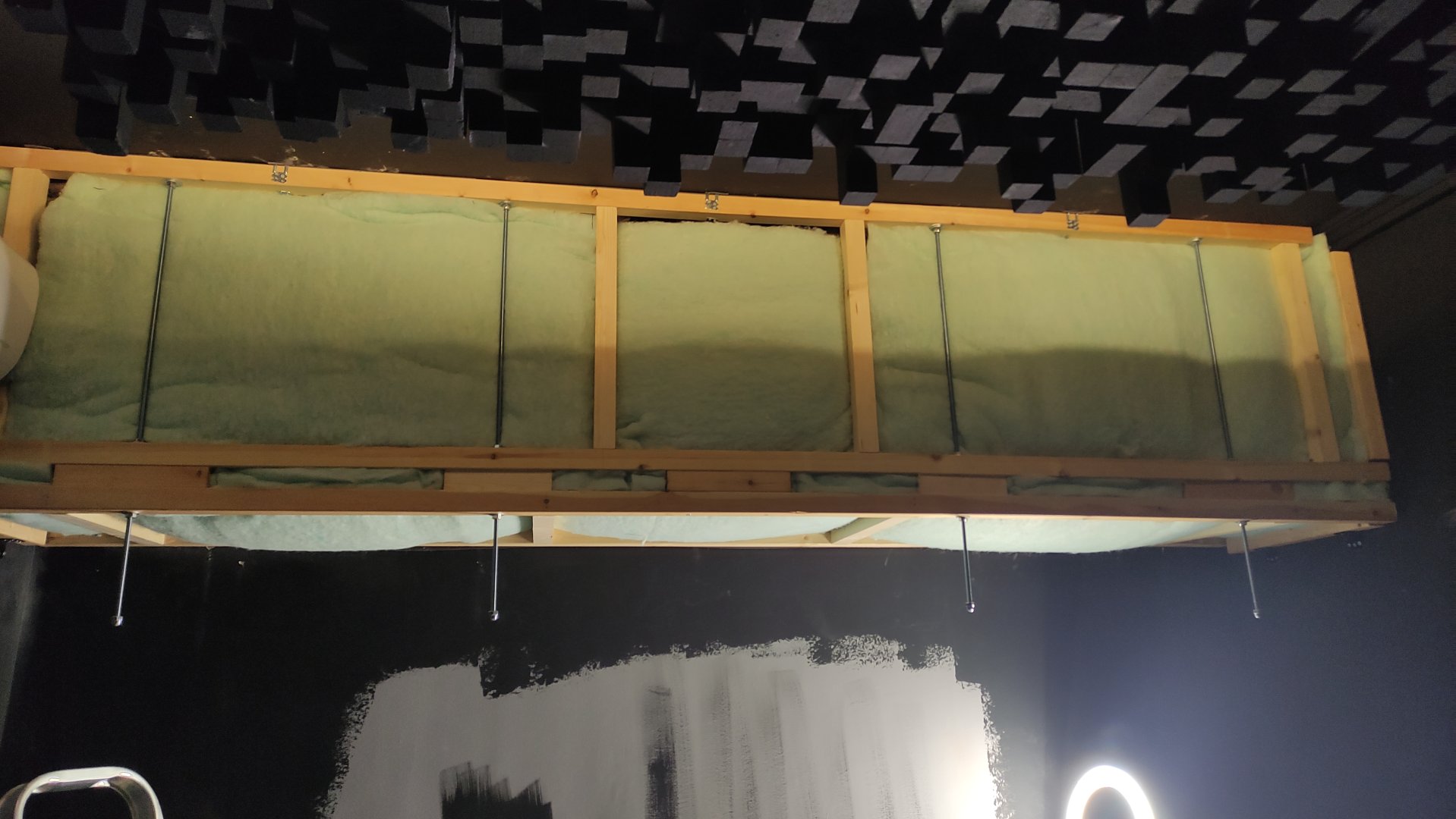

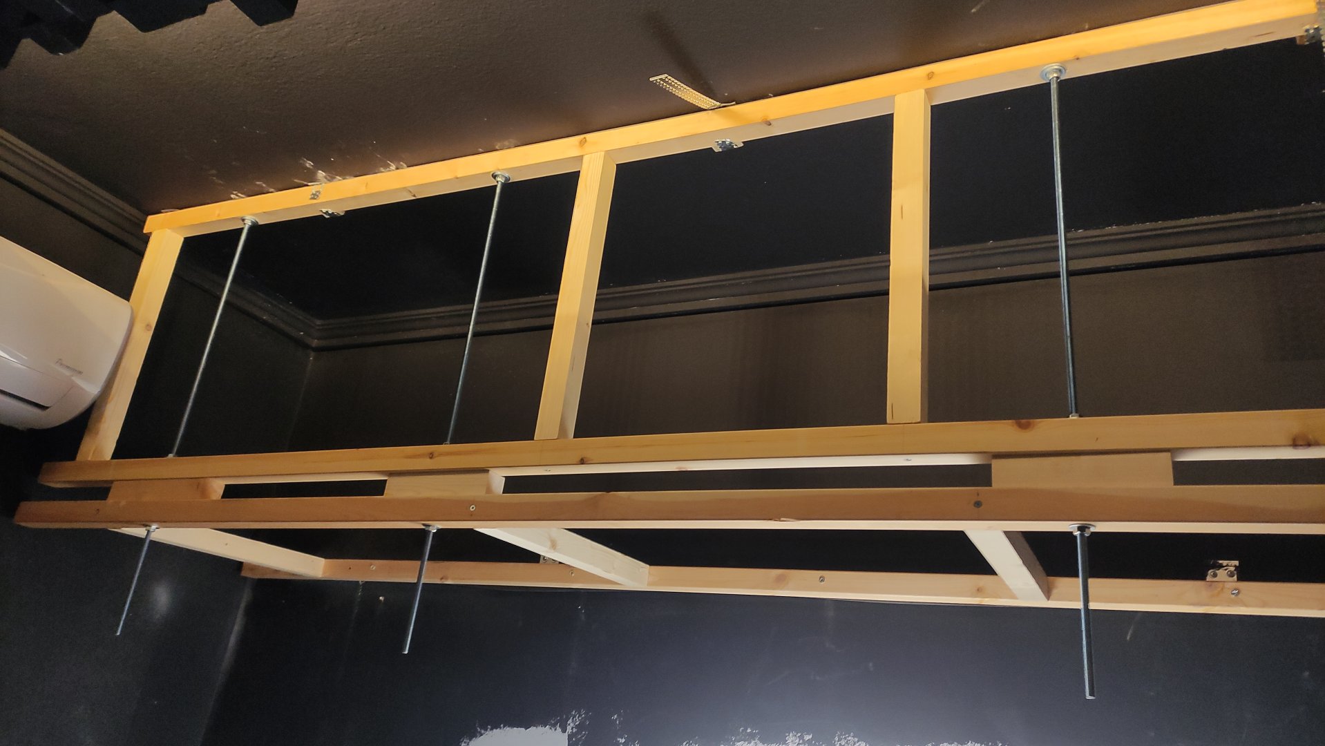

Ας βάλω και εγώ ένα μικρό update εδώ. Είπα λοιπόν να το γυρίσω σε ηχοπερατη εδώ και κάνα χρόνο, οπότε πρώτο βήμα ήταν η κατασκευή ενός σκελετού για να κρεμαστεί απάνω και με την ευκαιρία είπα να ρίξω και λίγη απορρόφηση.

Εδω θα θελαμε να δουμε ενα «πριν-μετα μετρησεις».
Ειναι η μερα των μικρων αναβαθμισεων σημερα. Εσυ εβαλες 3 κυβικα απορροφηση και ο @Dimifoot κατι αυτοκολλητα. :gotcha:

Η αλήθεια ειναι οτι οι πριν μετά μετρήσεις δυστυχώς δεν εχουν να πουν και πολλά καθώς τα μπροστά σαμπ άλλαξαν απο ported σε sealed και αλλαξε και η θέση όλων των σαμπ. Εδώ έχω μια μέτρηση απο οταν έστηνα τα σαμπ (δυστυχώς σε φωτογραφία απο την οθόνη και οχι σε αρχείο του rew) αλλα δεν έχω κρατήσει και πολλές, ειδικά μετά το dirac και target curve. Αφού έπαιζε εντάξει δεν ξανασχολήθηκα γιατι ειναι μεγάλο χτικιασμα ολη η φάση με τις μετρήσεις, το mso και τα φίλτρα. Καλύτερα μεροκάματο με κομπρεσέρ.
Υ.Γ Η μεγάλη άνοδος του gd στα 20 και κάτω οφείλεται σε φιλτρα που έβαλα στα σαμπ για να τα προστατεύσω. Μπορεί να μην φαινεται ωραία στο μάτι αλλα δεν μπορώ να ακούσω διαφορά εκεί και η καταπόνηση των μεγαφωνων κατω απο τα 20 hz είναι τεράστια.

Κριμα, ηταν ευκαιρια να δουμε τι επιδραση εχει αυτο το θηριο.
