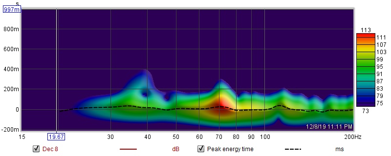

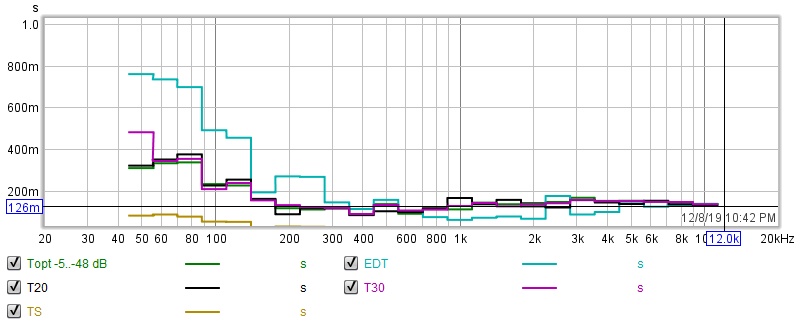

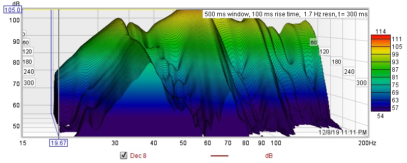

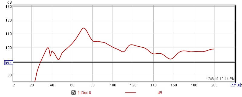

Λοιπόν μετά το χαμό που γίνεται στο νήμα του μέλους Γιανννης είπα να βάλω και εγώ μερικές μετρήσεις από την υπογα για να βγάλετε άφθονο μένος απέναντι μου μπας και το δικό μου θρεντ πέθανε στις τρεις σελίδες. 8-)
Παμε λοιπον
Ενα rt60 (one third octave) 20-20000

Εδω ενα 0-200 no smoothing. Το μονο eq ειναι απο τον προ στο σαμπ το οποιο εχει band pass 40-118 απο τον crown.

Crystalator Μονολιθίξ
42.560
85.589
Παμε λοιπον

τι έβαλες καλε και πήγε τόσο?
το έντυσες με μαλλί προβάτου?

Από αυτό που λέει συνάγεται το συμπέρασμα ότι μέτρησε μόνο από κάποια συχνότητα και κάτω.

Να προσθέσω ότι ο χώρος είναι 2.92 μέτρα πλάτος* 4.30 μέτρα μήκος * 1.92 μέτρα ύψος. Θα προσπαθήσω να βάλω διάχυση σε κάποια σημεία που έχει απορρόφηση αλλά το κύριο πρόβλημα στην απορρόφηση είναι το ταβάνι που βρίσκεται μόλις 80 εκατοστά πάνω από το tweeter. Επίσης τα υλικά που χρησιμοποίησα για την ηχητική φροντίδα ουσιαστικά δεν κάνουν τίποτα στις πολύ χαμηλές συχνότητες και αυτό δεν νομίζω να μπορεί να διορθωθεί.

Κατω απο 0,15, απο τους 150 και πανω?!
Μηπως το πεθανες λιγο?
Αν πω τώρα ότι εκεί είμαι by the book σύμφωνα με τη jbl πως θα σου φανεί;
Εμένα προσωπικά μου ακούγεται αφύσικο με τόση απορρόφηση και καθαρά υποκειμενικά πιστεύω ότι θα ήθελε λιγότερη για ακρόαση μουσικής σε δικαναλο. Για προβολή ταινιων σε πολυκάναλο μόνο καλό πιστεύω έκανε η απορρόφηση. Μπορώ και ακούω ξεκούραστα σε εξωφρενικές εντάσεις... Το umik μέτρησε 120 +db σε πολλές σκηνές στο ready player one.

Για ξεκίνημα κοψε την κορυφή στα 70Hz. Κόψε 7db και βλέπουμε.
Δεν έχω minidsp ακόμα αλλά δεν είμαι και σίγουρος ότι περνει eq από αυτό που είδα μέχρι στιγμής. Μόλις βάλω το minidsp μαζί με τα Dayton είναι το πρώτο που θα κάνω μιας και το πρόβλημα στα 48 μπορεί να διορθωθεί από τα Dayton και μόνο, ενώ αυτό στα 70 πρέπει να διορθωθει μόνο από το jbl...
Για το rt60 θέλω σχολιασμό

δεν ξέρω τι σκ@τά έβαλες....αλλά το ρτ το ισοπέδωσες...:party:
αν φέρεις και τα 100 και κάτω θα είσαι κομπλέ...
αν δεν μπορέσεις να το κατεβάσεις τόσο και στις χαμηλές....
κοίταξε να το ανεβάσεις στις υπόλοιπες συχνότητες κάπου στο 0.3

Ήθελα να είμαι κάπου μόνος μου για να ακούω σε εντάσεις που κάνουν τις γάτες να τρέχουν. Σίγουρα πιστευα ότι θα έχω όφελος από την ηχητική φροντίδα αλλα ο βασικός λόγος είναι ότι ήθελα να δοκιμάσω στην πράξη να φτιάξω ένα δωμάτιο. Το βασικό λάθος που έκανα και δεν θα επαναληφθεί στον επόμενο χώρο είναι ότι ξεκίνησα να φτιάξω το χώρο χωρίς να έχω κάνει πρώτα μετρήσεις. Δεν ξέρω αν θα μπορούσα να έχω κάνει κάτι καλύτερο στα πολύ χαμηλά αλλά σίγουρα θα είχα καλύτερη εικόνα τι πρέπει να αντιμετωπίσω.
Είναι πολύ το 0.3 για τόσο μικρό χώρο και για τις εντάσεις που ακούω. Μια προσπάθεια να το ανεβάσω θα γίνει πάντως.
