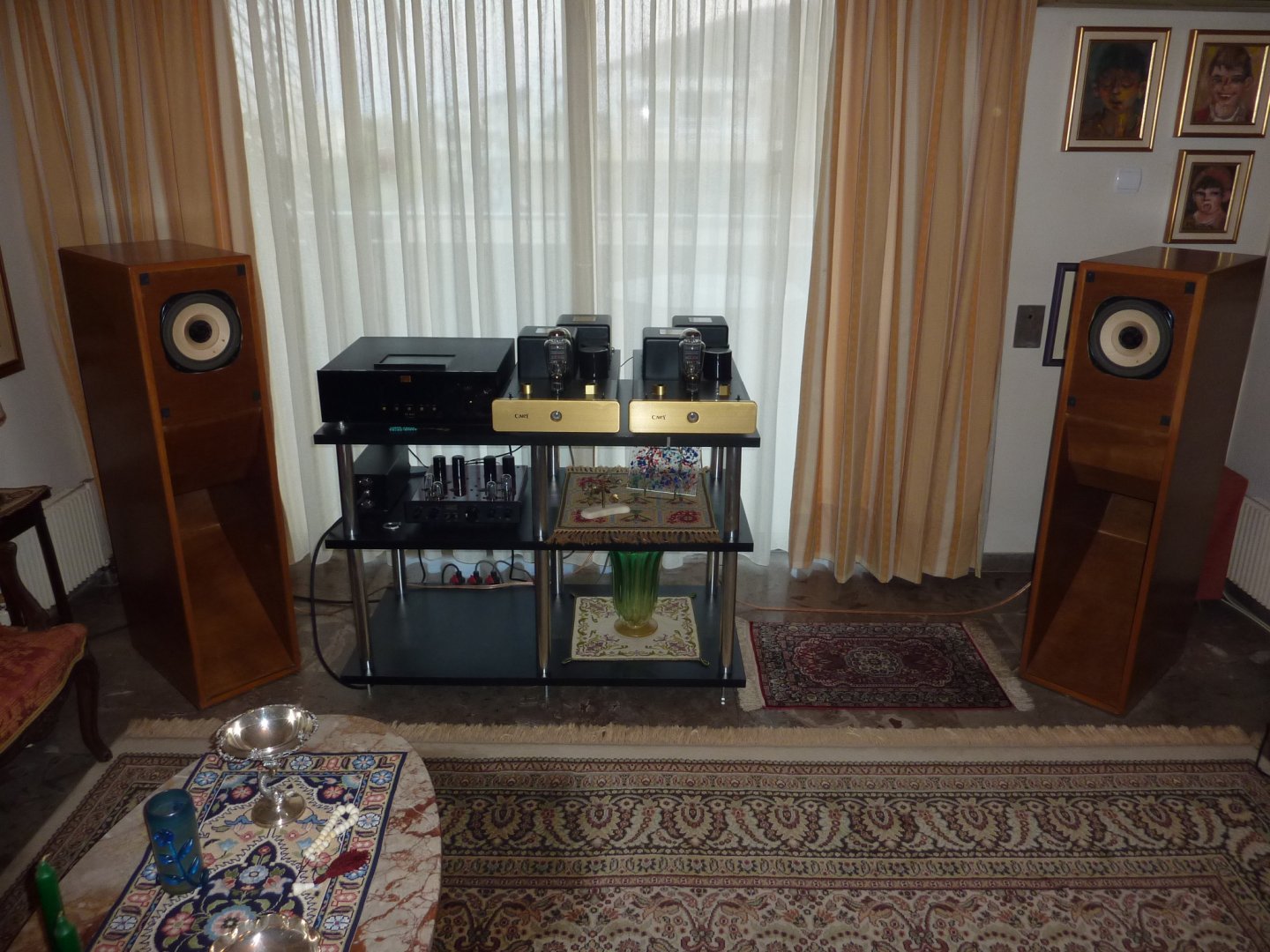

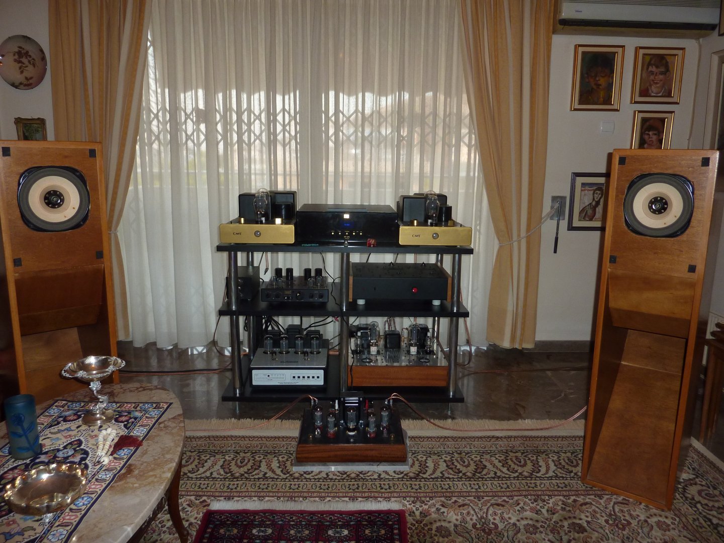

Κάποια στιγμή στα 90s είχα μάγκνεπαν :rolleyes: (Κώστα ακούς;))
Με λευκό πανί (Bhutia ακούς,)
Έτυχε να μπει γείτονας ξαφνικά στο σπίτι και έψσχνε να βρει τα ηχεία που γι αυτόν έπαιζαν δυνατά :tongue:
Δεν κατάλαβε ότι τα μάγνι ήταν ηχεία. Δεν ήξερε ο κακομοίρης..
Και επίσης έπαιζα με sub. Αυτό έκανε το σαματά.
Ούτε αυτό κατάλαβε. Νόμιζε ότι ήταν έπιπλο.
:lolsign:

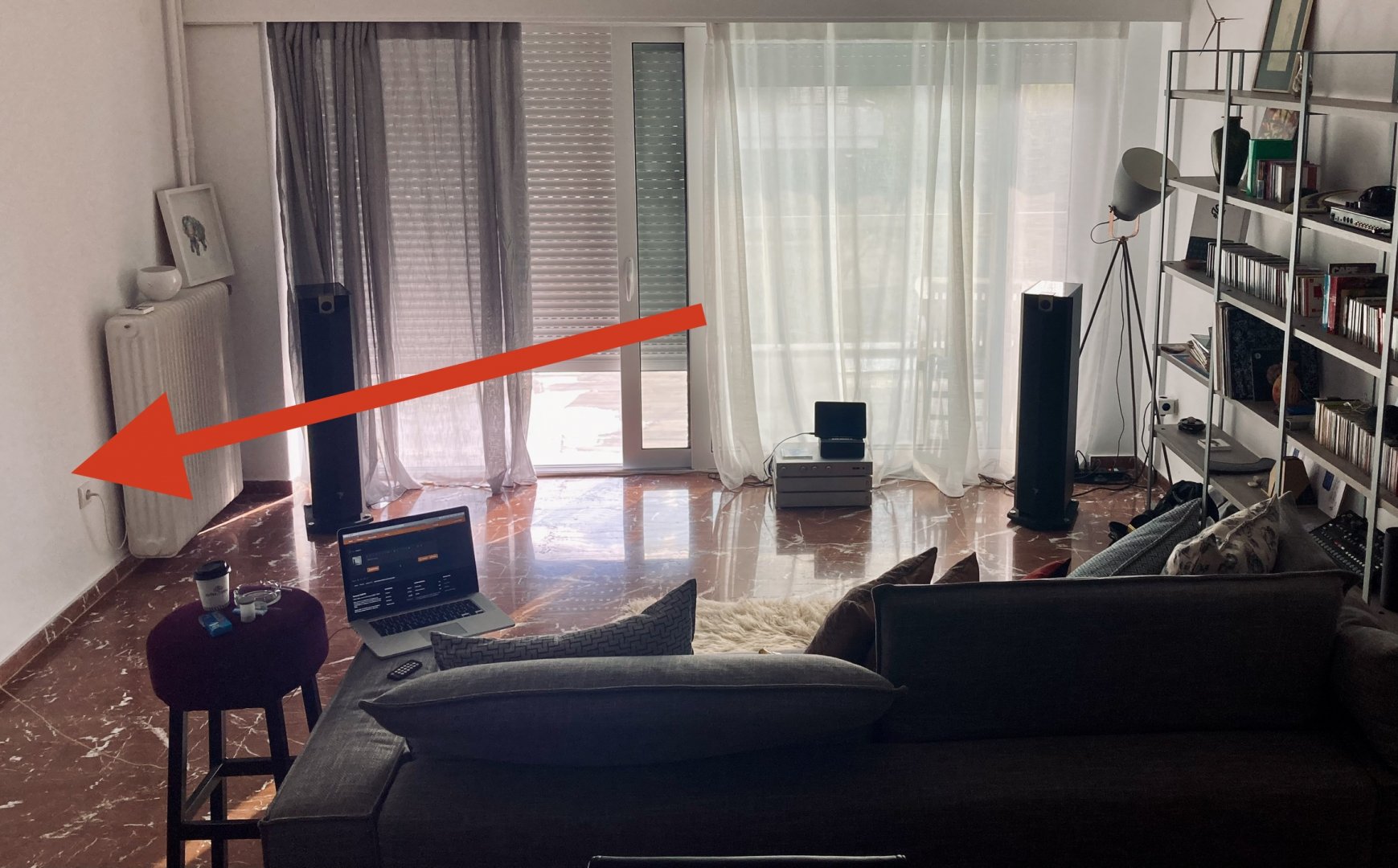

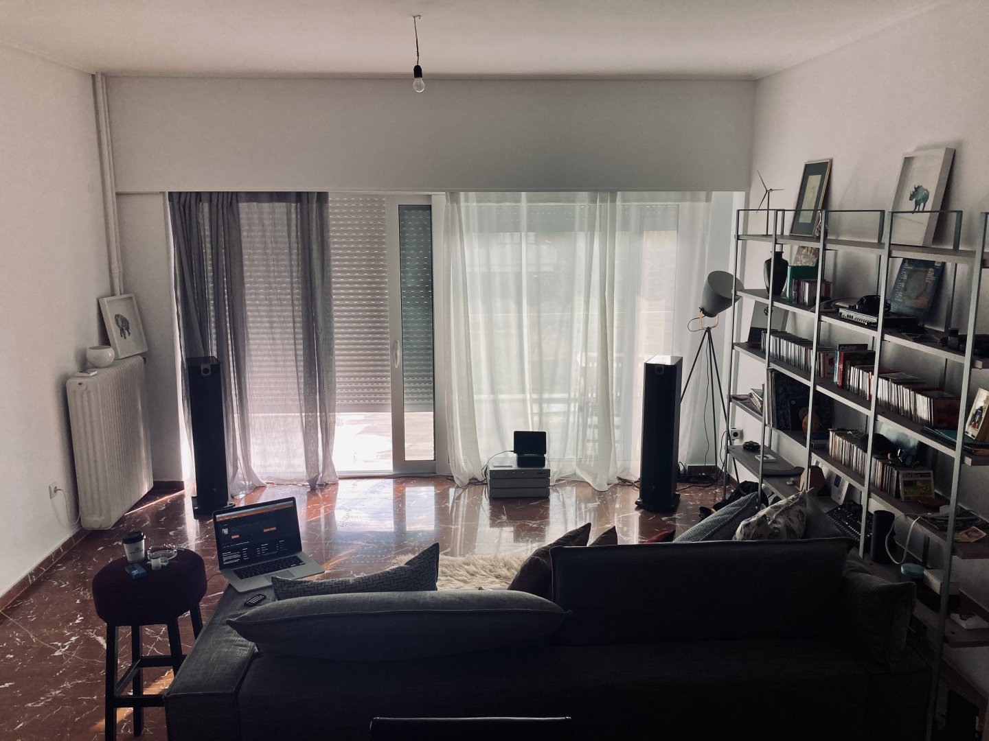

Καλημέρα,
τα ηχεία και το ρακ πρέπει να μπουν κατά μήκος του δωματίου και όχι κατά πλάτος, όπως είναι στη φωτογραφία, διότι δημιουργούνται πολλά στατικά κύματα που ποτέ δεν θα σε αφήσουν να ακούσεις σωστά.
Έτσι όπως είναι δεν υπάρχει χώρος πίσω από τα ηχεία ώστε να καταφέρεις να φτιάξεις καλή στερεοφωνική εικόνα με βάθος - πλάτος - ύψος και σωστό διαχωρισμό μεταξύ των διαφόρων οργάνων.
Επίσης βάλε χαλί, όχι αυτό που έχεις, μεγάλο χαλί. Το μάρμαρο είναι εχθρός της μουσικής.
Καλή δύναμη. Δεν είναι δύσκολο., το έκανα και εγώ πριν πολλά χρόνια. Σου στέλνω φωτογραφίες από τον χώρο μου (4μ χ 6μ). Παρατήρησε το μέγεθος του χαλιού, την απόσταση των ηχείων από το παράθυρο και τις δύο θέσεις του ρακ. Το παράθυρο μπορεί να ανοίγει αν θες, δεν είναι πρόβλημα γιατί τα ηχεία έχουν αρκετή απόσταση από τον πίσω τοίχο και το ρακ μπορεί να τοποθετηθεί στο πλάι όπως είναι στη μία από τις τρείς φωτογραφίες.
Τέλος οι τοίχοι σου είναι πολύ άδειοι. Βάλε πίνακες (χωρίς τζάμια), ραφάκια ξύλινα ή ότι άλλο θες, αρκεί να σπάει το τελείως επίπεδο του τοίχου.
