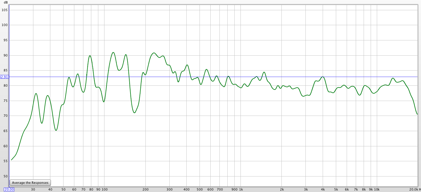

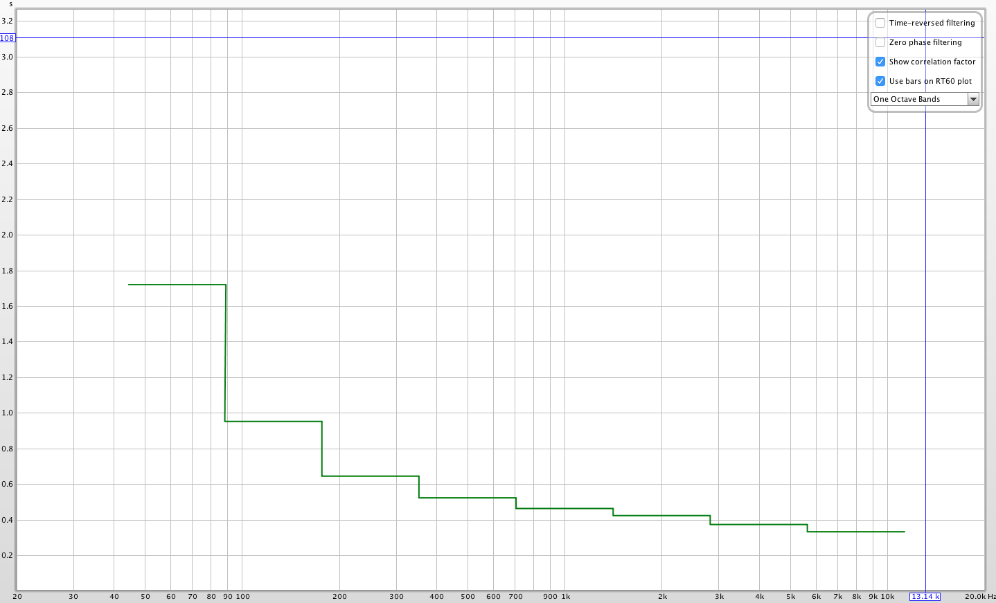

Ναι, αλλά περισσοτερο εκείνη στα 1500Hz....Αν δεν ακούσω δεν είμαι σίγουρος τι εννοεί ο καρολοστ.
Χωρίς χρόνους αντήχησης δεν εχει νόημα η συζήτηση
Α, και κατι άλλο...τι smoothing έχεις; Να το γράφεις πάντα

1/12 smoothing

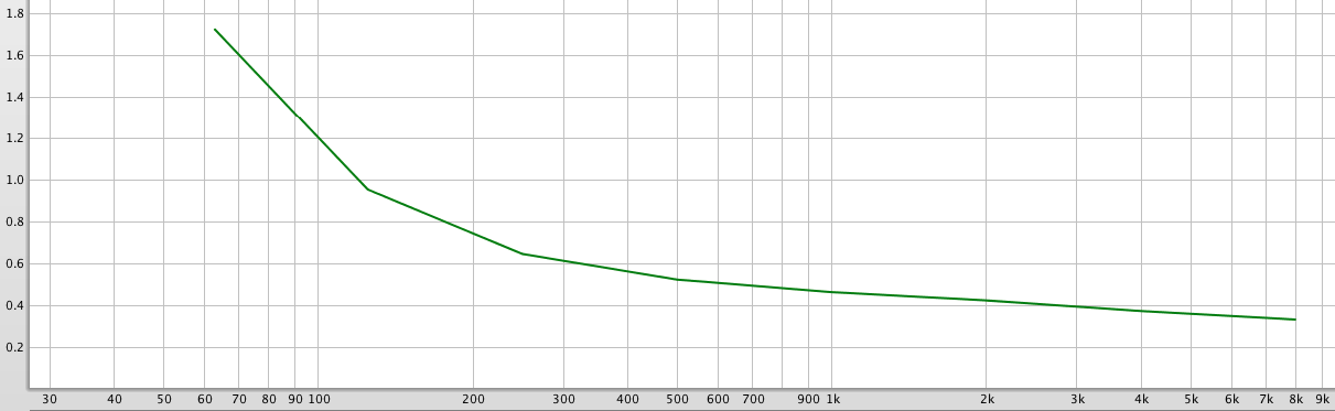

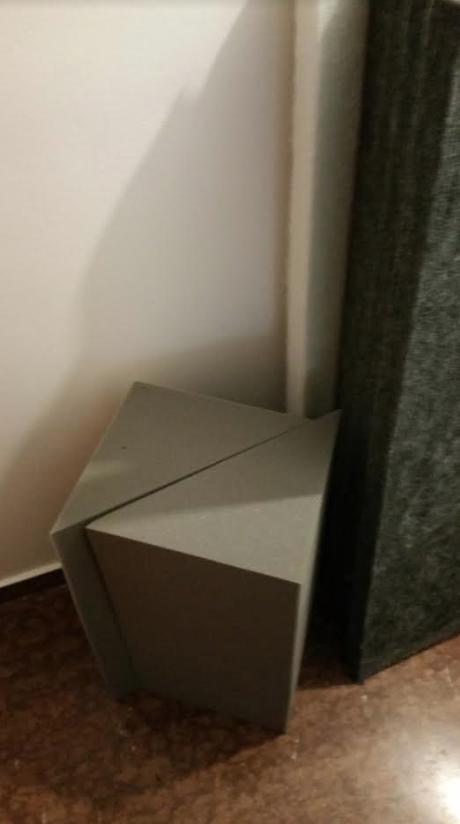

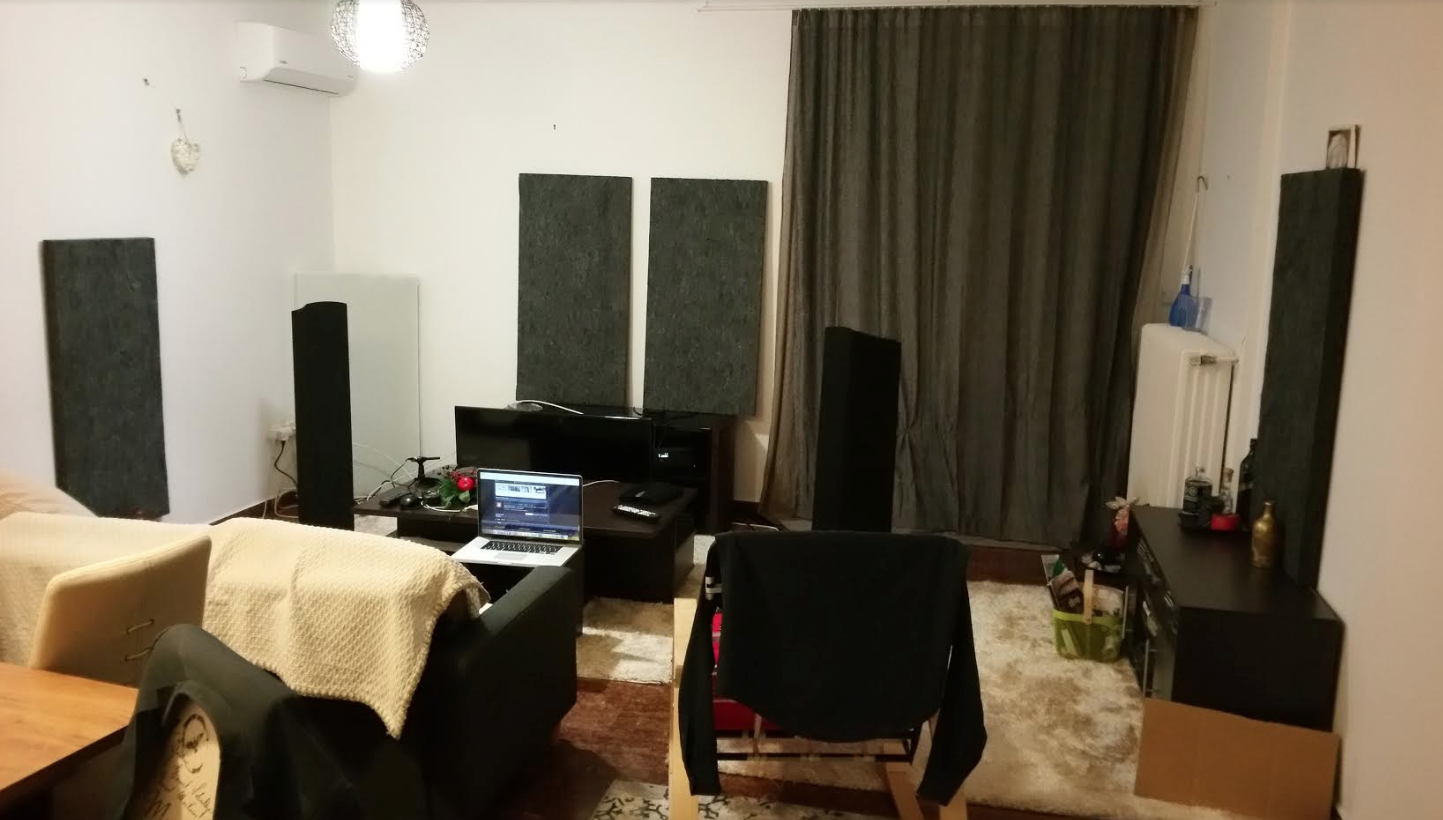

εκανα πειραματα 3 ωρες περιπου για το rt60 με aritherm panels και μια προχειρη μπασοπαγιδα απο το Λαζαρακη
με τα aritherm panels επεσε κατα 0.2 σε πολλες συχνοτητες εκτος απο χαμηλες.
Επειδη εκανα πειραματακια για bass trap και δεν ειχε αισθητη βελτιωση, ειμαι σχεδον σιγουρος οτι φταει το ανοιγμα του χολ προς το σαλονι. Η μονη λυση ειναι ηχομονωση. Το θεμα ειναι πως επειδη δεν ειναι αγορασμενο το σπιτι και δε σκοπευουμε να μεινουμε πολυ καιρο στο ιδιο σπιτι, ψαχνω για οικονομικη λυση για να το κλεισω.

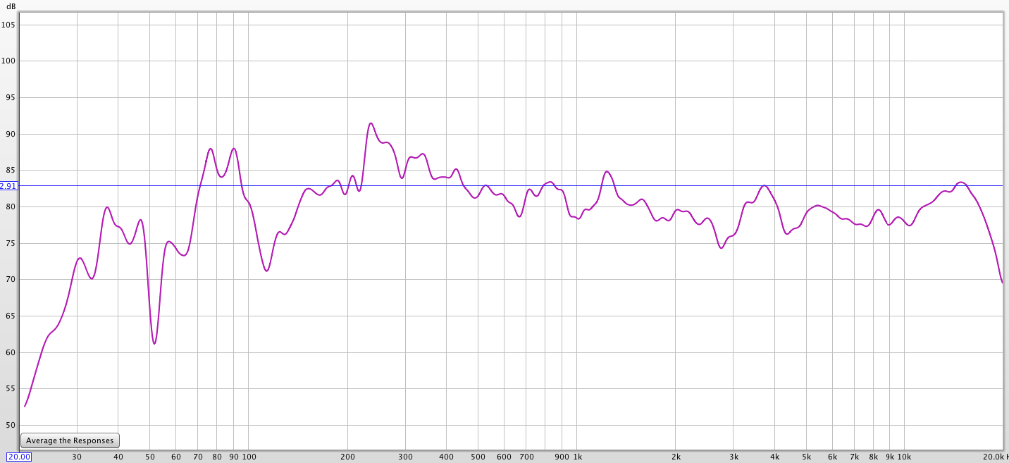

Με τα πανελς βελτιωθηκε το προβλημα της αντηχησης, εξομαλυνθηκε το SPL οταν το βλεπω χωρις smoothing (το οποιο μαλλον οφειλεται σε μειωση των ανακλασεων), και καθαρισε αρκετα ο ηχος. Επισης εχω ταση να ανεβαζω παραπανω volume.
Στα δικα μου αυτια ο ηχος εχει γινει λιγοτερο σκληρος, αλλα περιεργως στη κοπελα μου ακουγεται πιο σκληρος...
Σημειωση πως το σημερινο πειραμα κοστισε λιγοτερο απο 200 ευρω και ειναι πειραμα, γιατι περιμενω το πορισμα των ειδικων. Απλα με εχει πιασει βιασυνη να ακουσω πιο φυσιολογικο ηχο.
Αντικειμενικα προβληματα πιστευω του ηχειου:
- τονισμος στα 3.8khz (πληροφορια πως το crossover ειναι 2ης ταξης στα 3khz)
- τονισμενο μετα τα 10khz παρολο που τα εχουμε κανει πολυ toe in
ΥΓ
τα aritherm panels ειναι προχειρα (δεν εχω βαλει πλαισια, υφασμα... ειναι πειραμα)
Το δεξι ηχειο εχει λιγο χειροτερο rt60 και ειναι λογικο γιατι απεναντι του βλεπει το ανοιγμα προς το χολ

Τι ειδικό βάρος έxει το αριθερμ;
34kgr/m^3

Τα μαυρα ειναι?
Εχει διαθεσιμα?
Σου τα εφερε σπιτι?

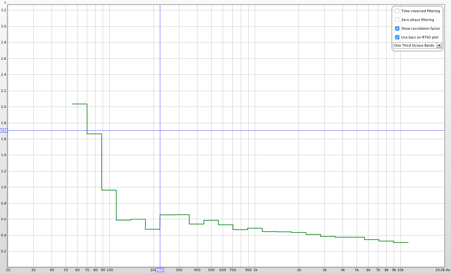

93
90
One third octave bars βαλε

Τα μαυρα ειναι?
Εχει διαθεσιμα?
Σου τα εφερε σπιτι?
Ακη στον Πειραια ειναι (μετακομιζουν ομως συντομα στο Ρεντη). Η κυρια εκει ηταν πολυ εξυπηρετικη. Τα aritherm κανουν δουλιτσα αλλα τα bass traps μαλλον ειναι μα$α$ια
