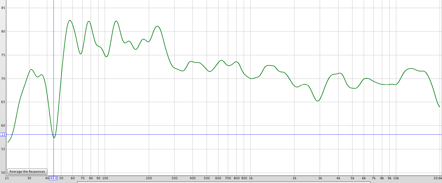

Παντως σοβαρα τωρα, σε σχεδον ισοπλευρο τριγωνο με χαμηλες εντασεις ακουγεται αρκετα καλο το συστημα.
Ας ειναι καλα τα tellurium :dance2:
59.414
145.717
Σπίτι είναι παιδιά...
Αυτή η αφοριστικά περιοριστική παράμετρος, οφείλει να αξιολογηθεί προ της αγοράς ηχείων, ώστε να επιλεχθούν κατάλληλα μικρά κατευθυντικά για νίαρφιλντ, και πολλαπλά μικρά σαμπ.
Αντιθέτως, επιλέγονται μεγάλα ηχεία επειδή θεωρούνται "καλά" και μετά αρχίζει η αμπελοφιλοσοφία των καβλώδιων.
Στις δε μετρήσεις, όπως και στις ακουστικές εκτιμήσεις, παίρνει τη μπάλα το μπάσο και τα πρίμα, οι ακυρώσεις και δεξερωγωτί, όλα τα άσχετα με την πραγματικότητα σενάρια συνομοσίας, πάντα συνεπικουρούμενα από ένα καβλώδιο που κάπου κάτι κάνει, σκέψη που δε βγαίνει από τον εγκέφαλο ούτε με εγχείρηση.

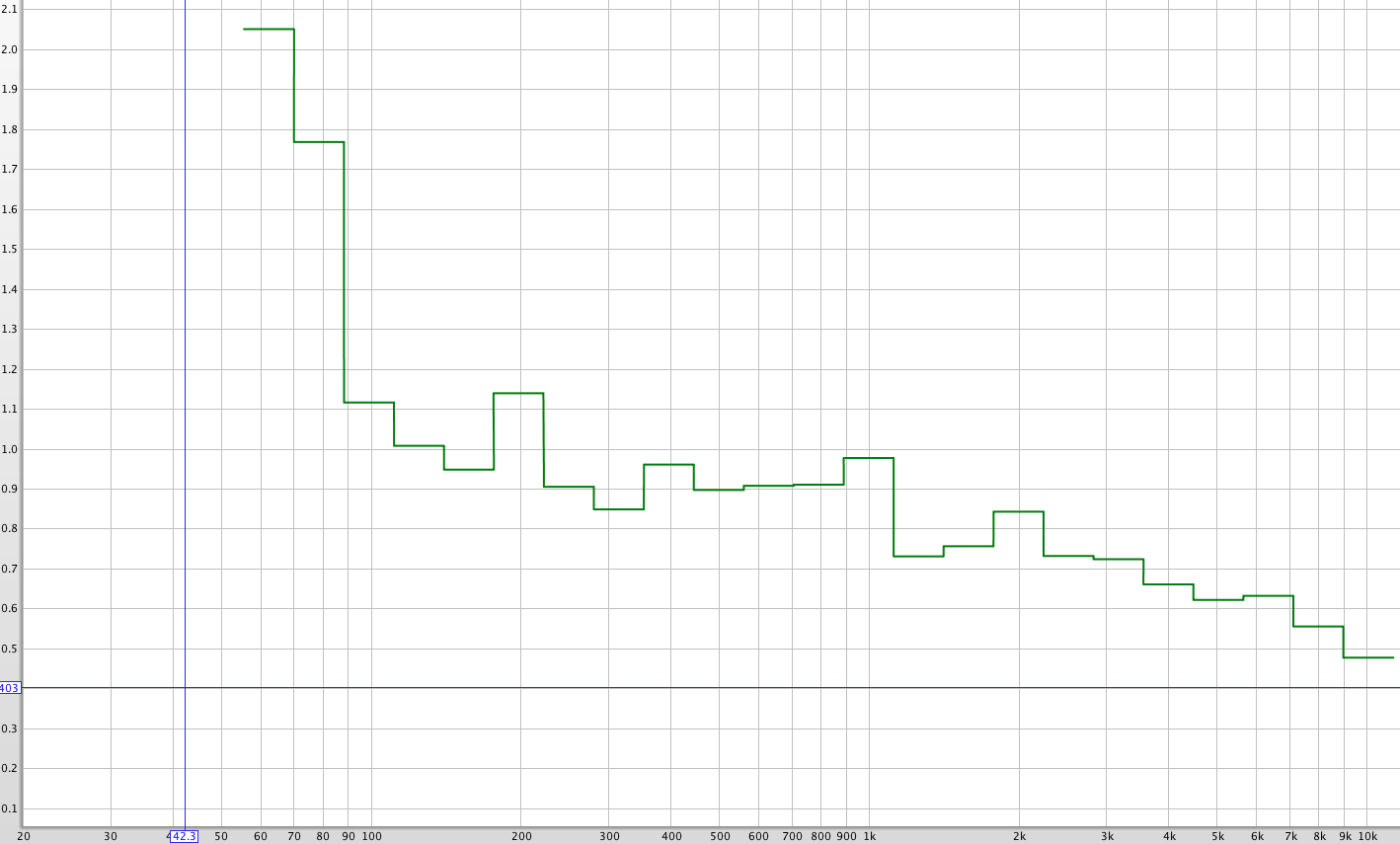

Το μόνο που έχει νόημα, είναι οι χρόνοι αντήχησης, το ρημάδι το αρ τι σιξτι.
Τα υπόλοιπα είναι φούτσες μπλε.
Μπλε.
Σα να παίρνεις Φερράρι για να πετάγεσαι μέχρι το σουπερμάρκετ 50 μέτρα παρακάτω στο στενό που μένεις. Σπατάλη χρόνου και χρήματος.
Αν στην θέση των χρυσαυτιών βάλεις δύο φτηνά ομοαξονικά πρισονους, στην ίδια χαμηλή στάθμη που ακούς καλούτσικα όπως λες τα χρυσαυτιά, τα πρισόνους θα παίζουν πολύ πολύ πιο καλά, κι ακόμα πιο καλά αν τα πλησιάσεις στο 1μ απόσταση από τα αυτιά σου.
Περιμένετε καλέ να μπουν οι καναπέδες και οι μπερζέρες!
Ναι, οι καναπέδες θα στρώσουν το αρ τι σιξτι χαμηλά, τον παθητικό ακτινοβολητή στο ντουβάρι στη γωνία, το καβλώδιο με τα χαλαρά μπάσα και το φίλτρο ρεύματος που κόβει τον αέρα ανάμεσα στα όργανα. Τρικυμία εν τω κρανίο...:D:p8-)
Μπλε.

ΥΓ. Τέτοιο χώρο (παρόμοιους και λίγο χειρότερους χρόνους αντήχησης) είχα και γω, με καναπέδες και χαλιά κάτω, κι είχα τα μαγκνεπαν.
Για 1,5 χρόνο που έμενα σε αυτό το χώρο, τα είχα ασύνδετα τα ηχεία.
Μετά, τα συνέδεσα πάνω στον AV ενισχυτή, χωρίς τελικούς, ίσα ίσα για μετρήσεις.
Δεν υπήρχε κανένα νόημα.:gotcha:
Άκουγα μόνο από 2 μικρά, αυτά που έχω για πίσω ηχεία.:p
Η μέτρικ συνδέθηκε στο σύστημα αφού έφτιαξα σωστούς χρόνους αντήχησης, 2,5 χρόνια συμπληρωμένα ήταν στο κουτί της, στο πατάρι.8-)

Συμπερασματικά: αν θεωρείται ο χώρος αυτός "σαλόνι", και ως εκ τούτου δεν επιδέχεται σημαντικών παρεμβάσεων για βελτίωση της ακουστικής του, οφείλει να θεωρείται και εντελώς ακατάλληλος για αναπαραγωγή μουσικής και να πάψεις να μας ζαλίζεις τον έρωτα για τα στέρεα, πάρε ένα τίβολι σε μια γωνιά κι άστο να παίζει ραδιόφωνο, όλα τα υπόλοιπα είναι άσκοπη σπατάλη χρόνου και χρήματος.
Τα έχει δώσει ήδη τα χρήματα, το θέμα είναι πως θα πάρει το καλύτερο αποτέλεσμα με αυτά που έχει (χώρος, μηχανάκια).
Γύρνα τα ηχεία αλλά Μελίνα.
Ρίξε καμιά μέτρηση.
Μπορεί να χρειαστείς κάποιο σαμπ, για χίλιους δυο λόγους.
Βάλε μια ισοστάθμιση.
Θα μπορέσεις να ακούσεις αξιοπρεπώς και ξεκούραστα σε μέτριες εντάσεις.
Αν ακούς σε εντάσεις μουσικό χαλί σε χώρο υποδοχής, αντί να ακούς το τίβολι γύρνα το σε mono και βάλε μονο το αριστερό ηχείο να παίζει.

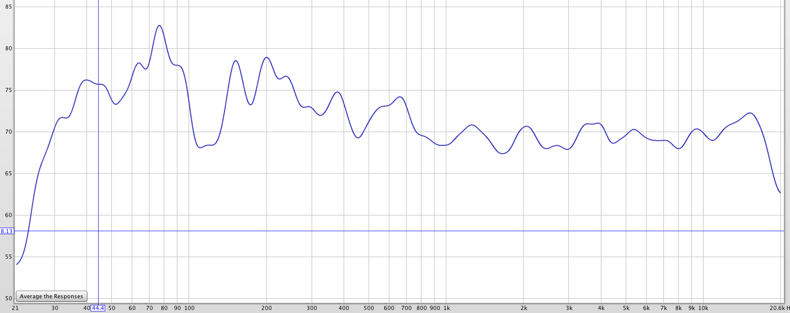

Update!
ηρθε το εξτρα χαλι. πηγαινω το αριστερο ηχειο 5εκ πιο μακρια απο τον τοιχο. συνδεω τον Oppo κατευθειαν στο Nord, ζεσταινω το συστημα για 10' και βαζω Ευρυδικη (τι αλλο; )
Ο ηχος σαφως βελτιωμενος. Τα συσριστικα μειωθηκαν. Περιμενουμε και τα αλλα επιπλακια. υπομονη...

Update!
Εχεις πολύ δρόμο ακόμα.
