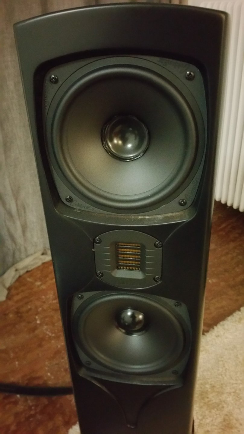

Update:
Εχει προστεθει μια ιδιοκατασκευη επιπλο τηλεορασης (παχυ mdf) με κουρμπαριστες πλευρες
Εχουν μπει τα ηχεια σε ισοπλευρο τριγωνο 2.3 μετρων μετα παο βοηθεια της acousticsolutions και του Χαρη @zakman35
Εχει γινει toe in ωστε τα tweeters να κοιταζουν μπροστα απο το κεφαλι (γιατι τα πριμα ειναι τσιμπημενα)
Εχει προστεθει και μισογεμισει μια βιβλιοθηκη 2*2μ mdf, στην πισω δεξια μερια του σαλονιου
Αποτελεσμα εως τωρα: πολυ καλυτερη στερεοφωνικη εικονα. Πιο ξεχουραστος ηχος. Μειωση μπουμαρισματος. Ξεκαθαρη βελτιωση σε μετρησεις στο REW.
Σε 10 μερες περιπου θα μπουν και τα panels...
Προβληματα:
α) Τα πριμα ειναι ακομα ξυραφια στα αυτια μου :-(
β) Η χθεσινη εκπληξη αφου αφαιρεσα το καλσον...

Αποτελεσμα εως τωρα: πολυ καλυτερη στερεοφωνικη εικονα. Πιο ξεχουραστος ηχος. Μειωση μπουμαρισματος. Ξεκάθαρη βελτιωση σε μετρησεις στο REW.
Προβληματα:

Δε πειράζει που πήγε βόλτα το νταστ καπ, άστο στην ησυχία του.
Μη το βλέπεις.
Ο τσίγκος του σασί του γούφερ που βγαίνει προς τα έξω, πειράζει.
Άσε μια τρύπα στο Τουίτερ και βάλε ηχοαπορρόφηση γύρω γύρω από το τουιτερ, να υπερκαλύψει τον τσίγκο.
Θα στρώσουν και τα πρίμα..
Μη το βλέπεις.
ο τσίγκος που προεξέχει?στην τελευταία φωτό?
και ηχοαπορρόφηση στο τουίτερ τι είδους?
Μη το βλέπεις.
Κωστα σε ευχαριστω!
Τι εννοεις ασε μια τρυπα στο tweeter?
Εχεις φωτο;
