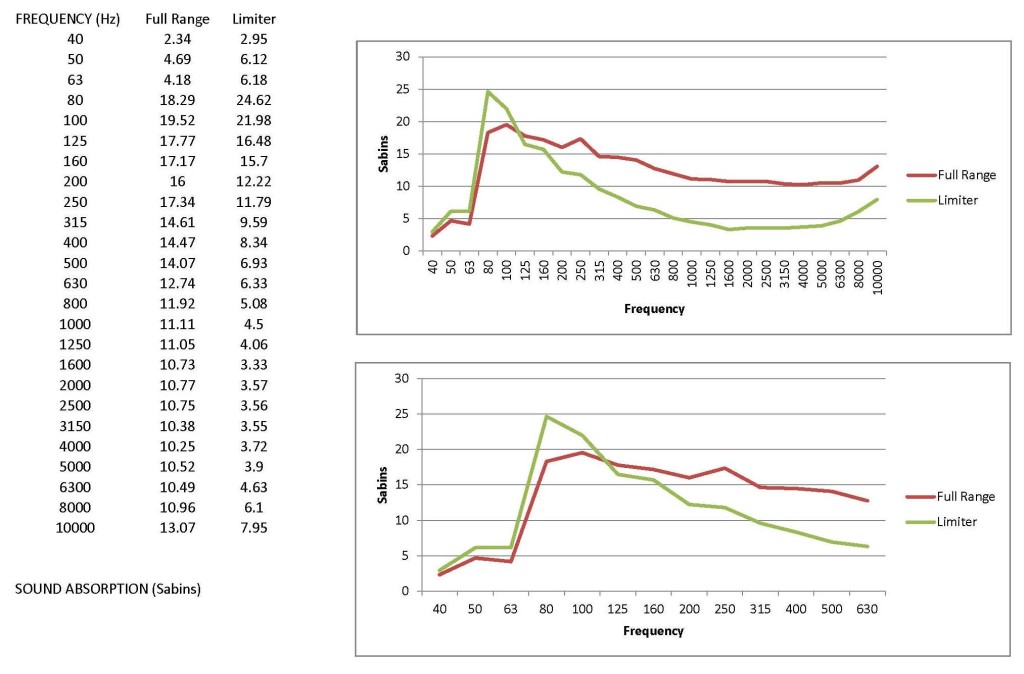

Bass traps χρειάζεσαι πολλά. Με ένα δυο δεν γίνεται τίποτα

Τι σου είπε ο Χαρης για bass traps; Υπάρχουν πολλές επιλογές.
Έχεις θέμα και στο υπόλοιπο φάσμα όμως.
Έχεις πολύ δουλειά ακόμα. Μην βγάζεις ακόμα συμπεράσματα. Και η τοποθέτηση στον χώρο είναι τελειως μη αποδεκτή.
Τα πάνω από 10000hz δεν ενοχλούν. Αντιθέτως.
Δυστυχως πρεπει να κανω υπομονη 1-2 βδομαδες για το πορισμα...

πάνελ με 3 στρώσεις αριθερμ πρέπει να κάνεις. Και θα σου ακουμπήσει λίγο τα 80 100

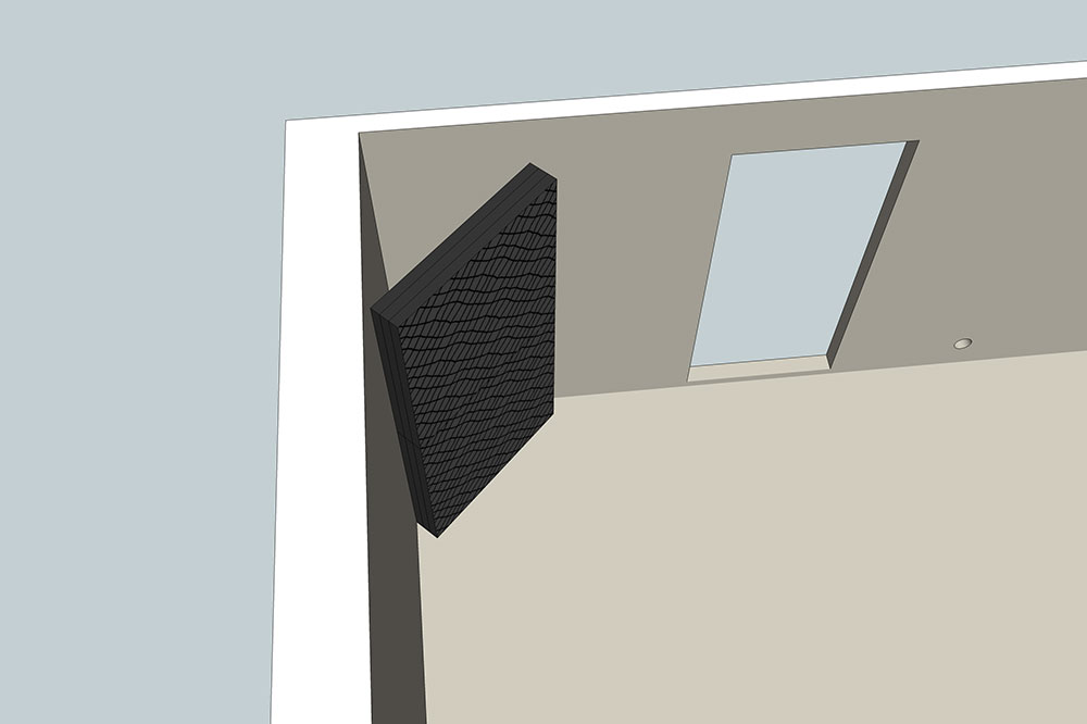

Αν εχεις παρει ολη τη δωδεκαδα, βαλτα ετσι:
τρια κατω και τρια από πανω. 0,60x2,40.
Θα πιασεις καλα δυο γωνιες.
Λογικα, θα κανει διαφορα στο waterfall.
διαβασα λιγο για bass traps και ειναι tricky. Η μια περιπτωση ειναι να βαλω 6 aritherm sandwitch
Ηα λλη περιπτωση ειναι να παρω κατι σαν αυτο
http://www.gikacoustics.com/product/gik-acoustics-soffit-bass-trap/
