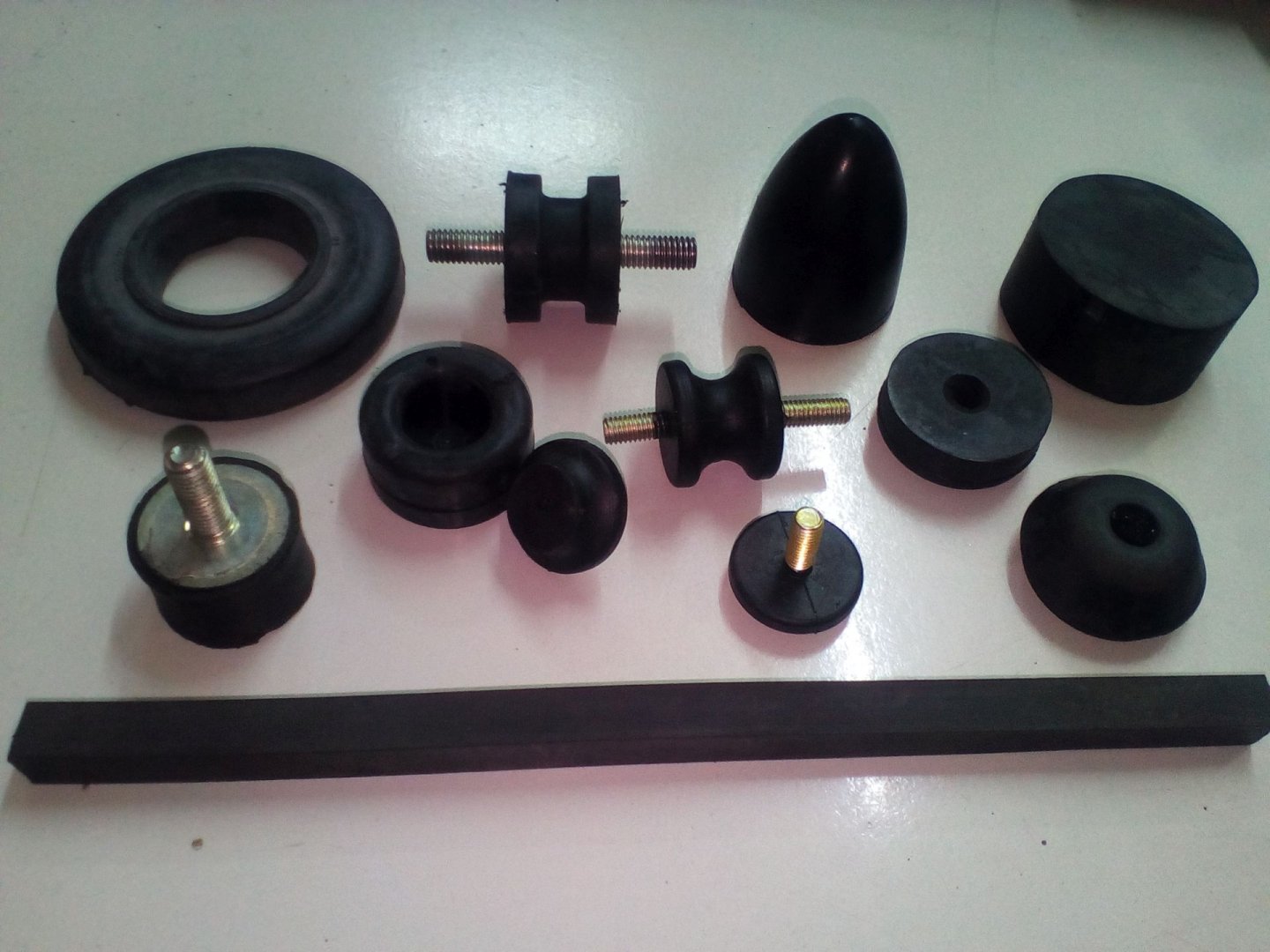

Τα λάστιχα που πωλούνται στα μαγαζιά δεν είναι όλα ίδιας σκληρότητας.
Έχει μερικά πολύ σκληρά που δεν μπορείς να τα πιέσεις με το χέρι, είναι δύσκαμπτα και είναι π.χ. για να στηριχτούν επάνω τους βαριά μηχανήματα για να μην μεταδίδουν κραδασμούς στο πάτωμα.
Υπάρχουν μεσαίας σκληρότητας και μαλακά.
Τα μαλακά τα πιέζεις με το χέρι, ενώ τα πολύ μαλακά που είναι ελαφρώς αφρώδη τα ζουλάς με το δάχτυλο.
Όλα κατασκευάζονται με συνταγή, δεν περιέχουν μόνο καουτσούκ.
Χρησιμοποιώ όλων των ειδών λάστιχα στα μηχανήματα και τις κατασκευές μου, ανάλογα με την χρήση που προορίζονται.
Κάτω από τον τόρνο και την φρέζα έχω τα σκληρά, ενώ στον δίδυμο τροχό έχω τα μαλακά.
Επίσης υπάρχουν έτοιμα ποδαράκια με μαλακό λάστιχο και χυτευμένη μέσα τους μια βίδα και είναι ιδανικά για συσκευές μικρού βάρους.
Υπάρχουν και με δύο βίδες σε στυλ σινεμπλόκ, αλλά και διάφορα άλλα σχέδια για κάθε χρήση.
Βάζω φωτο από μερικά από αυτά που έχω και χρησιμοποιώ.
Το κάτω μακρόστενο τετράγωνο κορδόνι είναι πολύ μαλακό.
Δεν μπορείς να βάζεις σκληρό λάστιχο σε μια συσκευή που ζυγίζει 3 - 5 κιλά.
Το ίδιο γίνεται και με τα ελατήρια.
Όταν βάζεις ελατήρια πίεσης,πρέπει να πιέζονται με το βάρος της κατασκευής αρκετά λίγο πριν ακουμπήσουν οι σπείρες μεταξύ τους.
Αν είναι σκληρά μεταδίδουν μεγάλο μέρος των κραδασμών.
