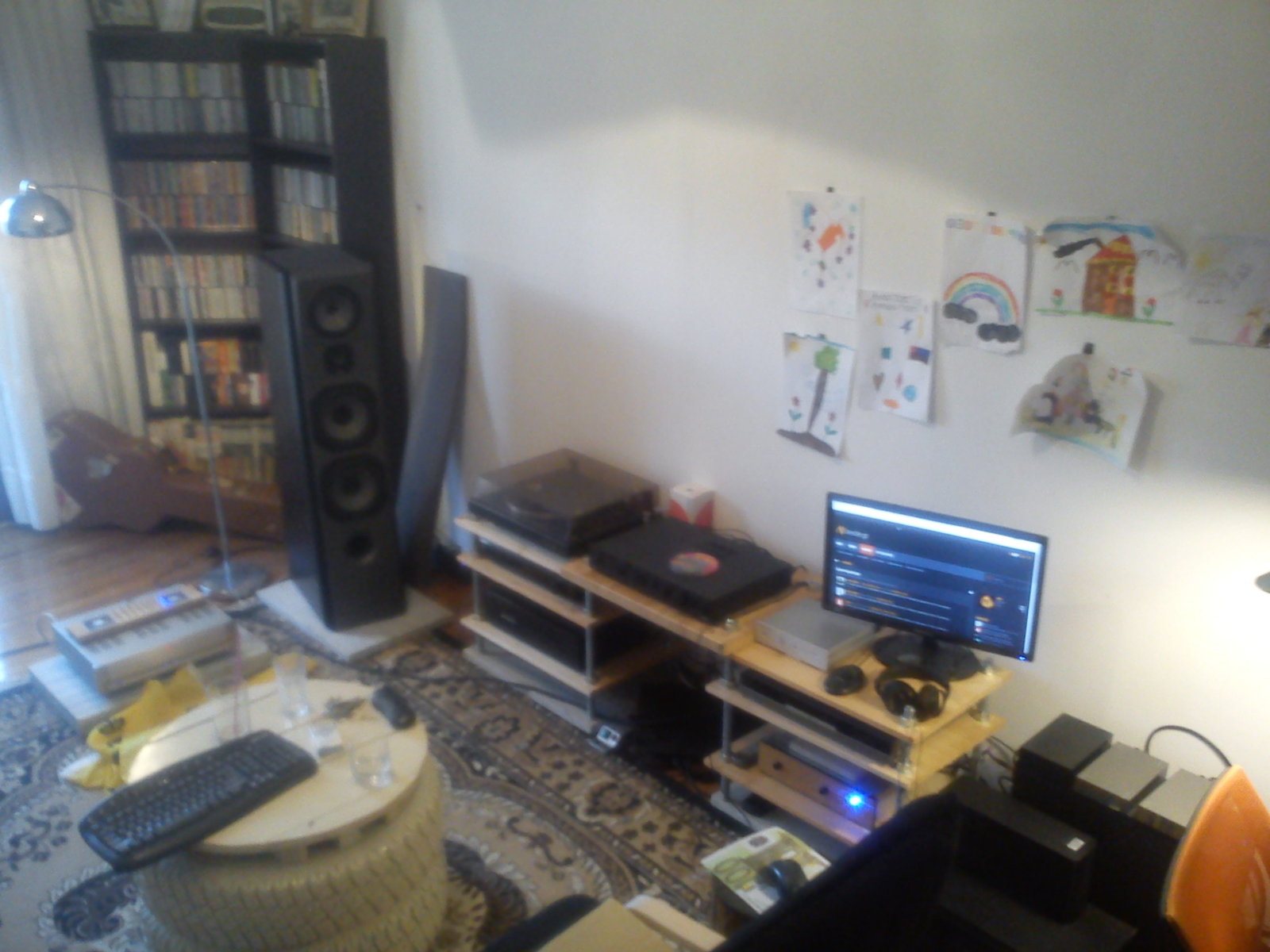

Οι παιδικές ζωγραφιές στον τοίχο ευνοούν με κάποιο τρόπο το ηχητικό αποτέλεσμα?
Το ρωτάω γιατί έχω εκατοντάδες τέτοιες από την κορούλα μου..:p

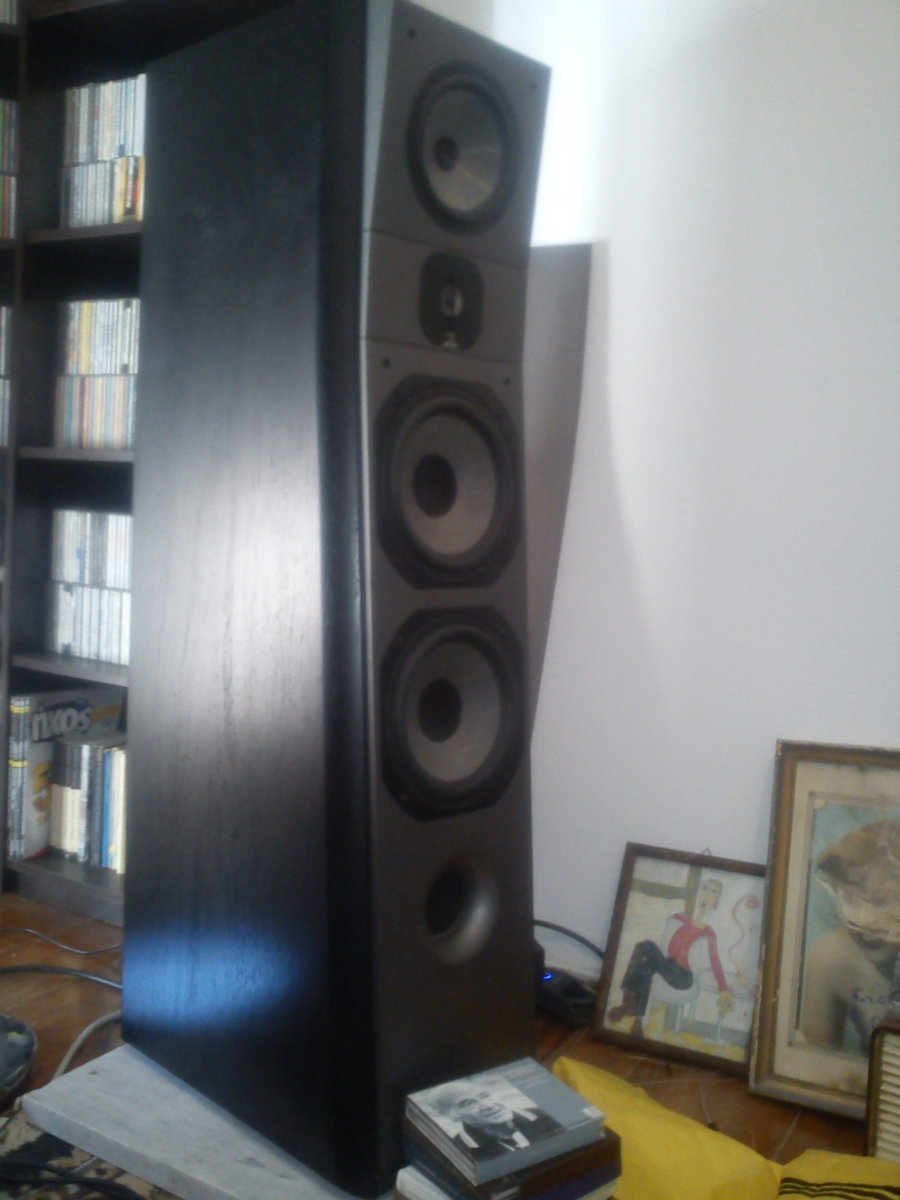

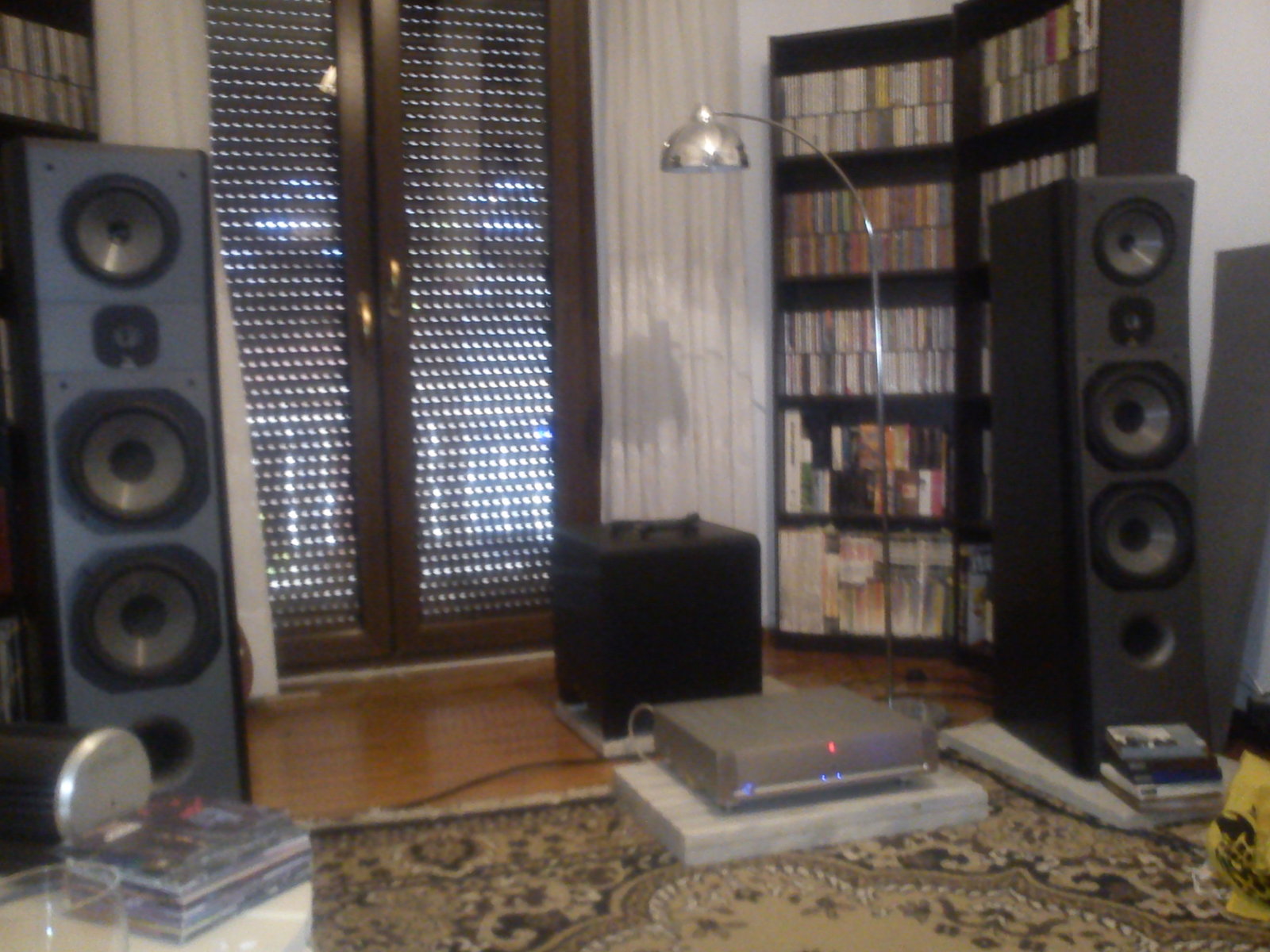

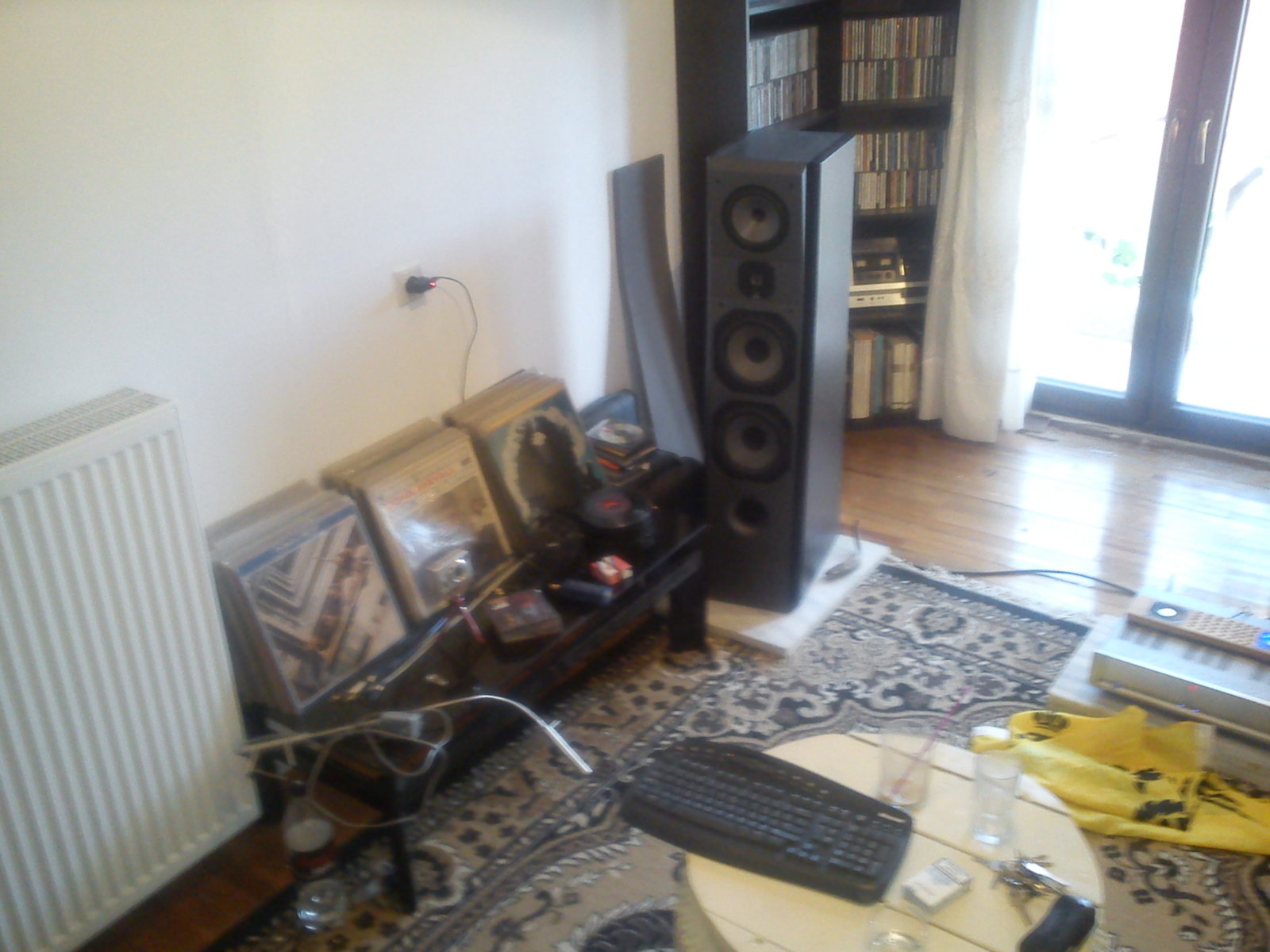

οποτε εδω μπαινει η ερωτηση ... χρειαζομαι κατι (και τι ) μπροστα - διπλα απο τα ηχεια ? καθοτι οταν γκαζωνω κατι δε παει καλα ... οπως εγραψα κι εδω
το spectrum analyzer του foobar ειναι αξιοπιστο ως προς τις συχνοτητες που παρουσιαζει και το "υψος" αυτων ?
τις προαλλες ακουγοντας καποιο κομματι (δεν θυμαμαι ποιο) ακουγα κατι που με ξενιζε στον ηχο και το "εντοπισα" στα 110 hz συμφωνα με το spectrum analyzer του foobar ... εαν οντως ειναι ετσι χρειαζομαι και απορροφηση περαν της διαχυσης ... σωστα ?

Σίγουρα χρειάζεσαι κάτι, αλλά το τι ακριβώς δεν μπορώ να το ξέρω αν δεν έχω μετρήσεις.

το πατωμα τι ειναι? κουφιο? με τα προηγουμενα ηχεια ειχες το ιδιο προβλημα? :cautious:
[DOUBLEPOST=1462533547][/DOUBLEPOST]
Δηλαδη μεχρι τωρα τι χρησιμοποιουσες;;;;; :o:o:o
unplugged? :o
5.983
15.469
βρε παιδια ειπα πως παω με την ακουστικη μεθοδο , παρολο που κατανοω πως δεν ειναι σοβαρη αντιμετωπιση του θεματος ....,το μικροφωνο πρεπει να ειναι κατι το εξειδικευμενο η' κανει και τσι βανδης που 'χω ενα συλλεκτικο ?
ειναι παλαιου τυπου παρκε -2ποντο σανιδι πανω σε 3Χ3 δοκαρακι και το ολον καθεται πανω σε ταρατσα - μπετον.
Ναι, και με τα προηγουμενα υπηρχε το ιδιο θεμα -οταν παιζω ΔΥΝΑΤΑ - σε συνηθης σταθμες δεν υπαρχει θεμα ,δεν ξερω εαν εχει καποιο νοημα να δωσω δυο τιμες απο το noise meter του κινητου μου ....

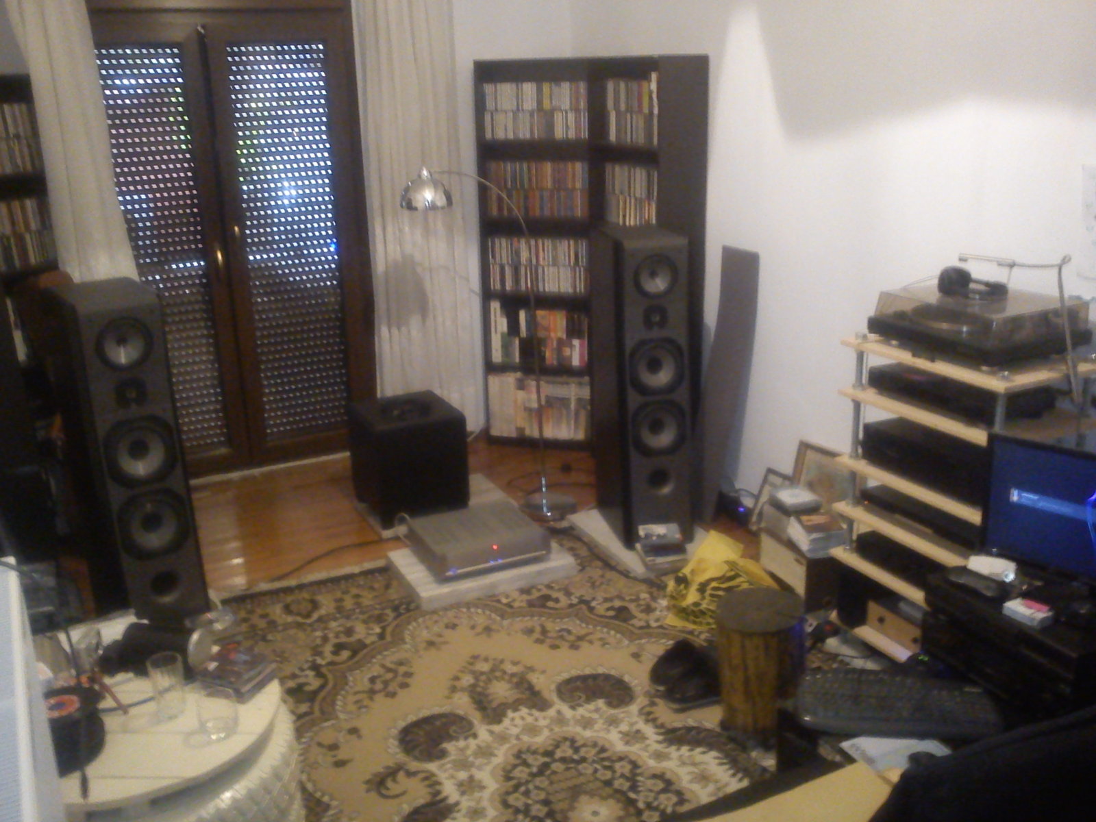

Ωραια, αυτουνο το εργαλειο μου βγαζει πρωτες ανακλασεις
στον μπροστινο τοιχο πανω στη μπαλκονοπορτα - οποτε τραβαω τις κουρτινες-βαζω και μια πιο παχια και ειμ' ενταξει (?) ,
πισω εχω βιβλιοθηκη με κασσετες - βιβλια - θεωρω οτι κι εδω ειμ' ενταξει (?) ,
στο πατωμα εχω τα παλια λαστιχα του αγροτη - θεωρω ειμαι καλα (?)
στην οροφη ... αστο ...
στο πλα'ι' των ηχειων μου βγαζει μια επιφανεια 70εκ πανω περιπου απο το πικαπ και τον ενισχυτη ...οποτε με "κατι" γυρω στο ενα τετραγωνικο εκει θα ειμαι ενταξει (?) και σε ποιο υψος σε σχεση με το ηχειο ?
να τωρα ακουω σε φυσιολογικες (χαμηλα) σταθμες το Get back των Beatles απο το love του 2006 και μου το κανει αυτο το ενοχλητικο ... παρατηρω το spectrum analyser του foobar κι εντοπιζω τις υποπτες μπαρες να χοροπηδανε στα 110hz και 120hz ... αυτο πως θα το πιασω ?
