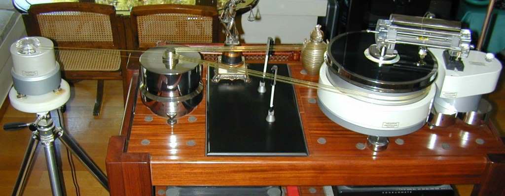

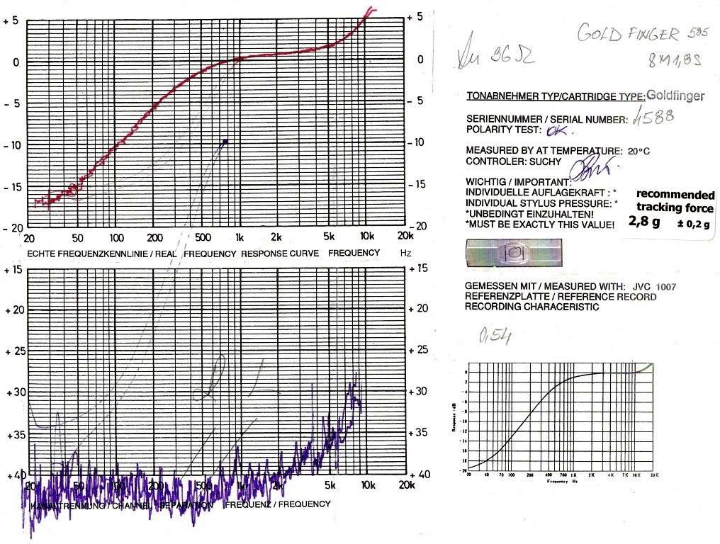

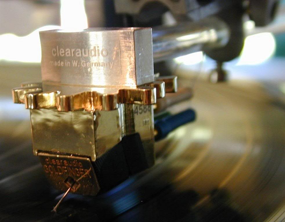

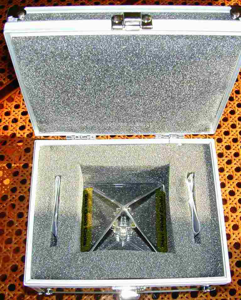

Clearaudio Goldfinger on the Clearaudio TQi Master
Είμαστε στο 2007 και έχω ακούσει πολύ καλά λόγια για την κεφαλή Goldfinger. Εχει μαλακώσει "λιγο" και η ανάρτηση της ιnsider :143:, έχω βαρεθεί τόσα χρόνια και τον Souther TQi, οπότε προτείνω να επιστρέψω (αποσύρω) κεφαλή και βραχίονα στην Clearaudio και να αγοράσω στο 50% Goldfinger και TQi Master...
Αγάπη μου ΑΥΤΟ ΓΙΑ ΣΕΝΑ!!! :136:

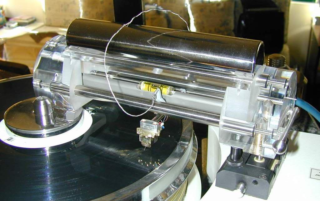

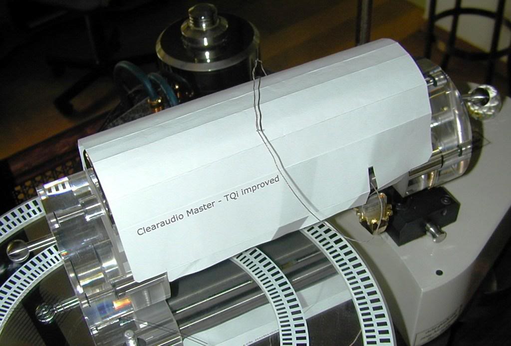

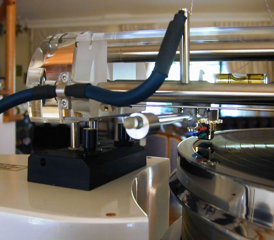

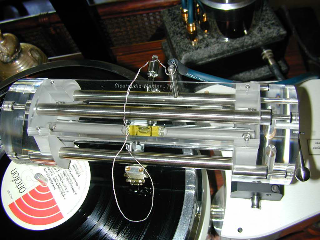

1600 gr extra weight on top of the arm
Και βέβαια δεν θα μπορούσε να ξεφύγει και αυτός ο βραχίονας από... κάποιο modification και αυτό έίναι ένας κύλινδρος από ανοξείδωτο χάλυβα επάνω στο διαφανές κάλυμμα του βραχίονα...
... καθώς και ένα πανάκριβο κάλυμμα για προστασία από τη σκόνη (για να μην έχει κόκο ντε!!!)...
... από χαρτόνι... :143:
Μαζί με το φτιάξιμο του κυλίνδρου, αναγκάστηκα να λεπτύνω και το record clamp, για να μπορεί ο καινούργιος βραχίονας να κατεβαίνει...

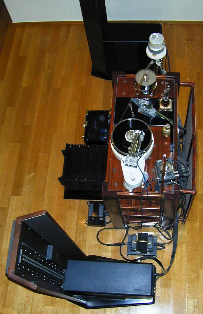

Απάντηση: Μια φορά κι έναν καιρό...
Και το πικάπ φαίνεται έτσι από το παταράκι μου...
Τα isolator δεν έχουν βγει ακόμα, (έχουν όμως βγει οι ενισχυτές από αυτά...)

Απάντηση: Clearaudio Goldfinger on the Clearaudio TQi Master
Ελπίζω να της είπατε και την τιμή της κεφαλής εν αστεϊσμό....
"Σιγά να μην έχει και 8000 ευρό βρε αγάπη μου":143::143:
Μη λές ονόματα...
Μόνον ποσοστά (σε % του ΑΕΠ... :135:)

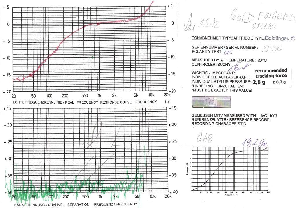

Broken cantilever...
Δεν πέρασε καλα-καλα ένας χρόνος με την Goldfinger και με μια απότομη κίνηση του αγκώνα μου συνθλίβω το cantilever, το οποίο μετά από μία ώρα ψάξιμο το βρίσκω στο πάτωμα! :124:
Να ανοίξει η γη να με καταπιεί ήμουνα!!!
Ξανα μανα το ίδιο σκηνικό - η Clearaudio αποφεύγει το re-tipping και έτσι την έστειλα για αντικατάσταση με μία αλλη που εν τω μεταξύ ήταν πλέον to καινούργιο μοντέλο Goldfinger D, ηχητικά βελτιωμένη με πιό flat response πιό ζεστή και λίγο μεγαλύτερη έξοδο.

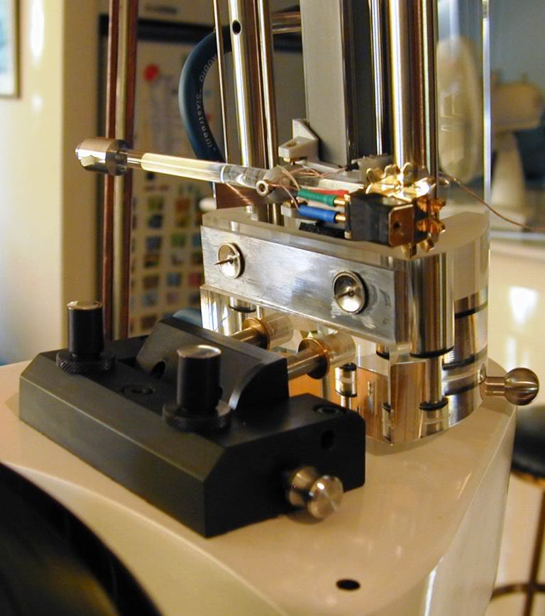

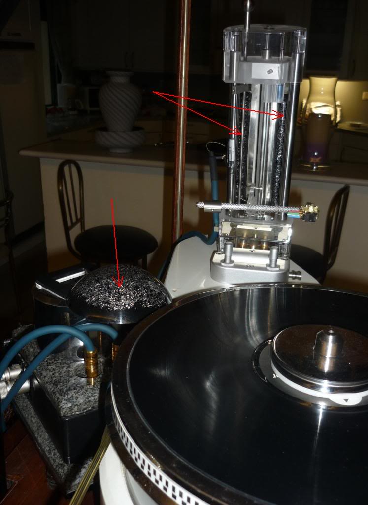

Clearaudio TT2 ...
Οσον αφορά τον βραχίονα τώρα... :143:
Μετα την αγορά του Master TQi άρχισαν να βγαίνουν φήμες (μα τη σκέψη μου διαβάζουν αυτοί οι άνθρωποι:139:) ότι η Clearaudio στους παράλληλους βραχίονες της (αρχίζοντας από τον Master) θα τους έκανε
... τα τρία δύο... :142:
... τις ρόλες εννοώ που πανω εκεί κινείται ο βραχίονας (κατ' απομίμηση του βραχίονα TT1 του Clearaudio Statement, της ναυαρχίδας των πικάπ της.)
Επέστρεψα λοιπόν τον Master TQi και μου ήρθε το νέο μοντέλο (με μικρη διαφορά) o TT2, όπου ήταν και άλλα πράγματα αλλαγμένα.
Εκτός από την κύληση σε 2 ρόλες, ο βραχίονας είναι από ανθρακονήματα και ελαφρύτερος από τον προηγούμενο (από χαλαζία) και το όλο σύστημα εχει επιπλέον προβλεψη για ευκολότερη ρυθμιση.
Εδώ μου έχει σηκωθεί... ο βραχίονας (τα βέλη δείχνουν τα NM purifiers που έχω τοποθετημένα)
Εδώ ο Αλέκος του Orpheus Audio μου ρυθμίζει την Goldfinger D στον καινούργιο βραχίονα.

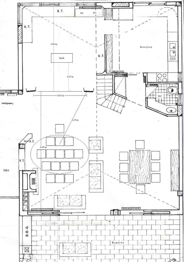

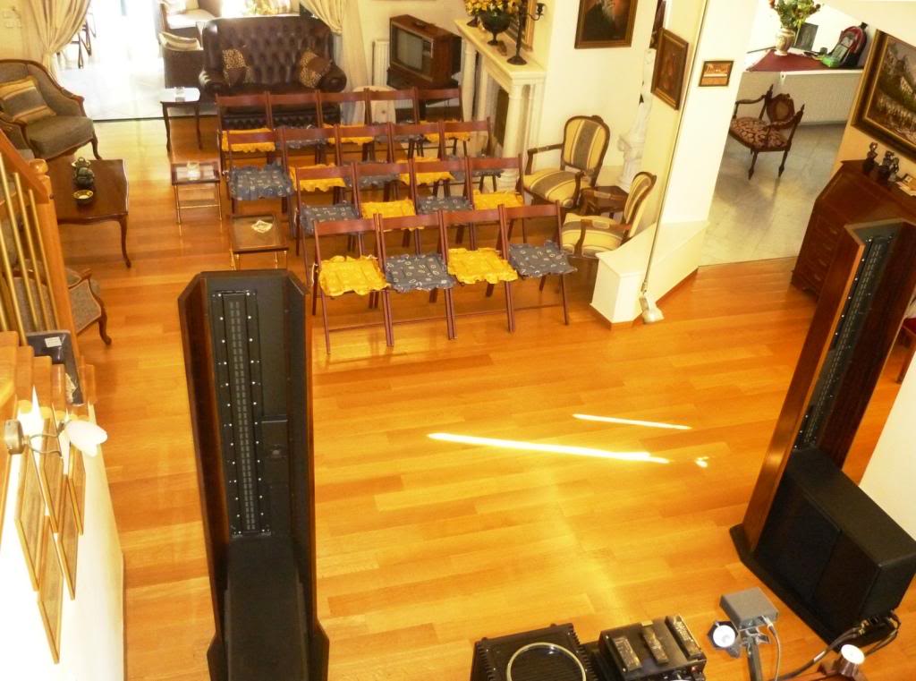

κορυφή ισοσκελούς τριγώνου και συγχρόνως nearfield listening...
Στο επόμενο ταξίδι προς την Ιθάκη... (πάλι στα πολιτικά τό 'ριξα... :143:) θα μας απασχολήσει:
- η αναβάθμιση (εις διπλούν) του παράλληλου βραχίονα της Clearaudio,
- η αλλαγή της κεφαλής (εις διπλούν και αυτή λόγω ζημιάς),
- η κατάργηση των Xaitas isolators από την τροφοδοσία και
- η μετακίνηση των ηχείων ακόμα πιό μπροστά...
Αφησα τελευταίο το πιό σημαντικό στην αναπαραγωγή της μουσικής, το οποίο δε κόστισε και τίποτα... δηλαδή την μετακίνηση των ηχείων αρκετά πιό μπροστά από το rack και έτσι ώστε να μην "βλέπουν" καθόλου πλαινούς τοίχους, αφού από ένα σημείο και μετά, ο χώρος ακροάσεως ανοίγει...
Συγχρόνως τα απομάκρυνα μεταξύ τους, ούτως ώστε η θέση ακρόασης (η μπροστινή) να ειναι στη κορυφή ισοσκελούς τριγώνου και nearfield.
Για διαστάσεις, αποστάσεις κλπ, η παρακάτω κάτοψη είναι πιστεύω κατατοπιστική:
see detailed view
τα 16 καρεκλοπόδαρα... είναι από ένα συγκριτικό που είχα κάνει σπίτι πριν 2 χρόνια:
