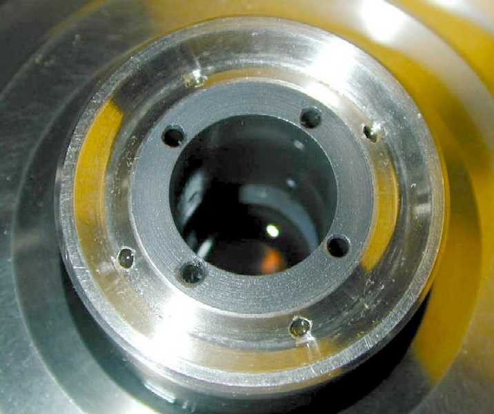

Πάμε τώρα στη συνέχεια:
11.1 Kg μάζα να περιστρέφεται με 375 στροφές το λεπτό δεν είναι και λίγο πράγμα... :126:
Αποφασίστηκε λοπόν ο άξονας του flywheel να είναι αρκετά παχύς, να έχει κουζινέτα καλύτερης ποιότητα από τεφλόν (μου τα έστειλε ο Dave Whittaker από την Ν. Ζηλανδία) και ο άξονας να εμβαπτίζεται σε μπάνιο λαδιού πολύ μικρού ιξώδους (mil spec light oil). Το ίδιο λάδι χρησιμοποιείται πια και για τον άξονα του υποπλατώ, καταργώντας το WD40 που πρότεινε ο Gabriel.
The 38Kg 'AAS Gabriel' chassis, with the huge bottom ring magnet possibly ceramic (not as strong as neodymium).
Flywheel base - shaft/drives - rotating 'bell'...
The shaft with the bearings and the special mil-spec light oil inside!
Οι τρυπούλες υπάρχουν για να φεύγει ο αέρας (αλλά και η περίσεια του λαδιού) όταν εμβαπτίζεται ο άξονας του flywheel και καταλαμβάνει τη θέση του λαδιού...

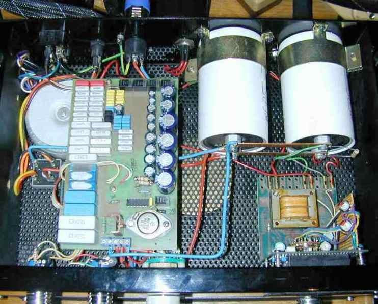

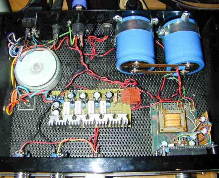

DC motor & p.su.
Το μοτέρ δεν χρειάστηκε να αλλάξει παρά τις 2,5 φορές περισότερες στροφές που χρειαζόταν πλέον με το flywheel...
Από την άλλη, το τροφοδοτικό του μοτερ χρειάστηκε να υποστεί κάποιες αλλαγές (σε 2 δόσεις...), για να μπορει να "δίνει" αυτές τις στροφές:
The 'small' 7VA/12Volts battery psu for the aas gabriel DC motor
p.su. with no battery & trimmers replaced
p.su. 3 times stronger (and simpler...) than the original!

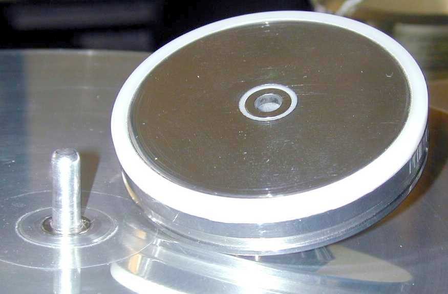

Record clamp with a magnet
Ακόμα και record clamp έφτιαξα με Ο' ring μαγνητάκι νεοδυμιου, ακριβώς ίδιο με ενα που εβαλα στο record spindle, εδώ με προσανατολισμό έτσι ώστε να ελκονται και να αυξάνει η πίεση του clamp (επιπλέον του βάρους του) επάνω στο δίσκο...
Record clamp as shown from the bottom with the white 'acetal' material along the shaft and the perimeter and the small Neodymium ring magnet. Same magnet is shown on the top of the spindle!

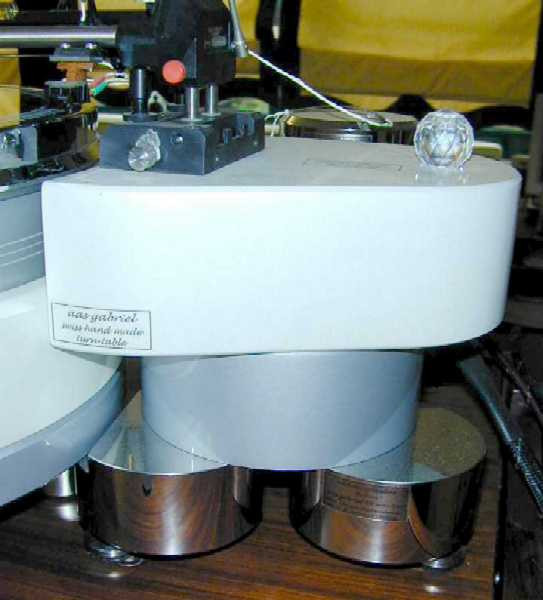

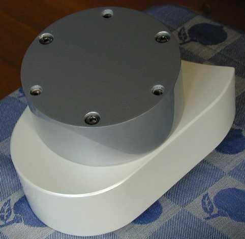

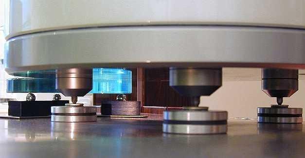

Arm Base modification
Για σήμερα θα τελειώσω με την ελαφρά μετατροπή της βάσης (stand alone) όπου στηρίζεται ο βραχίονας.
Originally λοιπόν η βάση φαίνεται στη φωτο παρακάτω και στηρίζεται σε 3 ποδαράκια:
Η μετατροπή με την προσθήκη (βίδωμα) 3 κυλίνδρων από ανοξείδωτο στο κάτω μέρος, έδωσε συνολικό βάρος της βάσης του βραχίονα 26 Kg:
Μεγαλύτερο βάρος, καλύτερη στήριξη (βλέπετε τα spikes να βρίσκονται σε πολύ μεγαλύτερη περίμετρο)

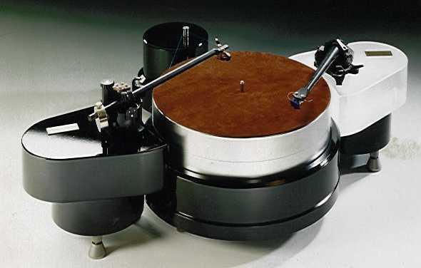

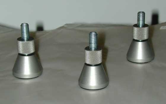

AAS on its original feet...
Και μία λεπτομέρεια που σχετίζεται με το post#112 για το πως ήταν η στήριξη του arm base και του υποσασσι του AAS Gabriel
AAS Gabriel arm base upside down with 3 feet removed...
the 3 feet of the arm base (ρυθμιζόμενα για οριζοντίωση).
sub chassis spikes
