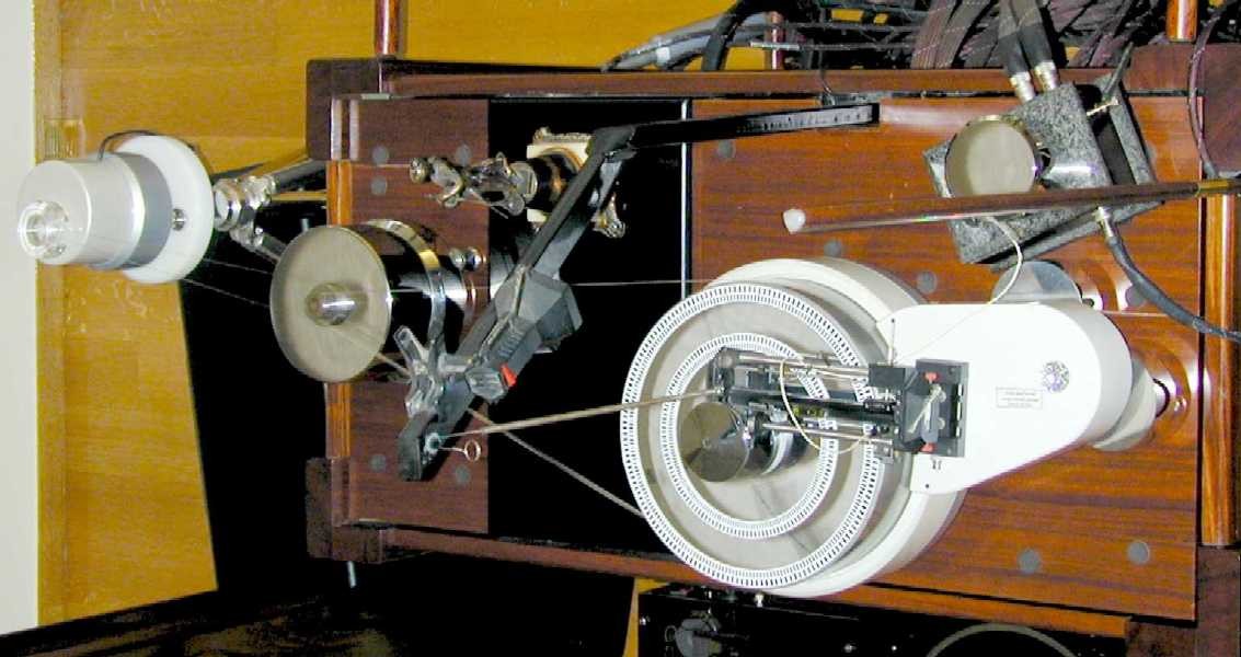

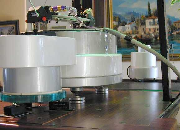

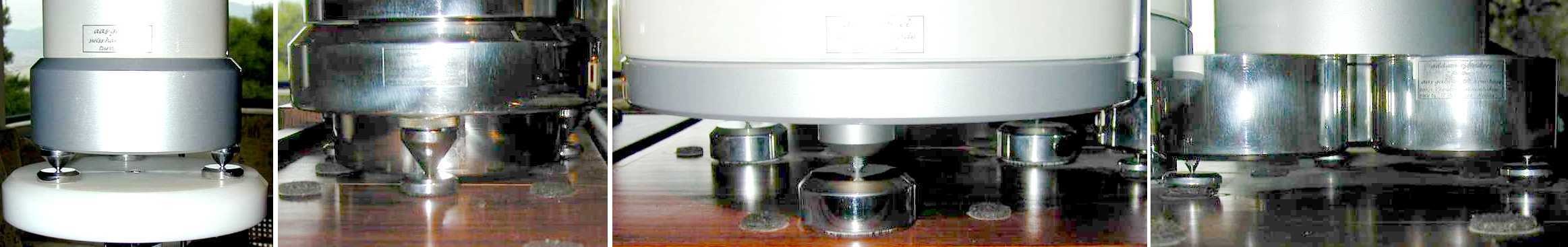

12-feet monster...
Μετά την προσθήκη του flywheel, το τέρας απέκτησε 12 πόδια - spikes... (Σεπ 2003 και μετά)
4 φωτογραφίες σε μία - δείτε την μεγένθυνση της φωτο.
Από αριστερά προς τα δεξιά: motor housing, flywheel, subsassis, arma base.

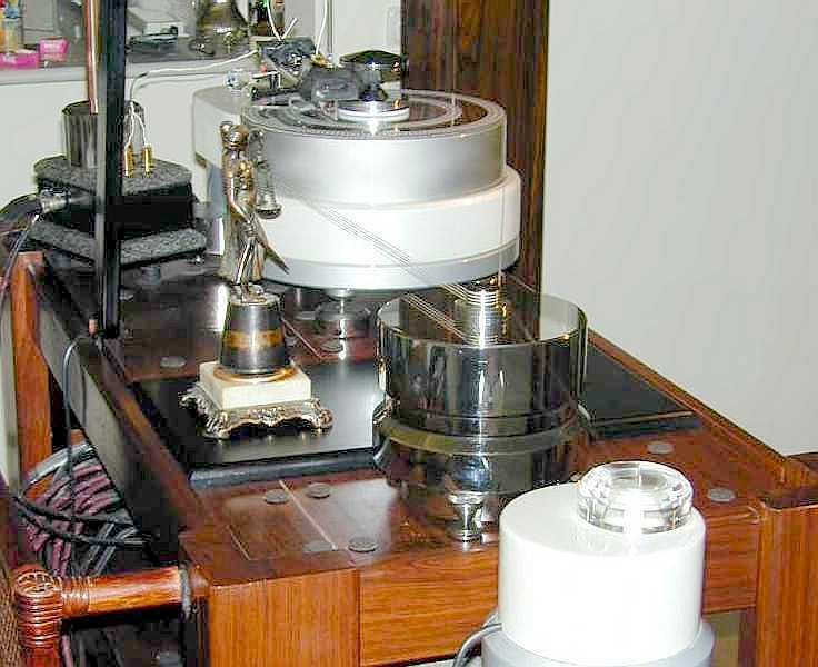

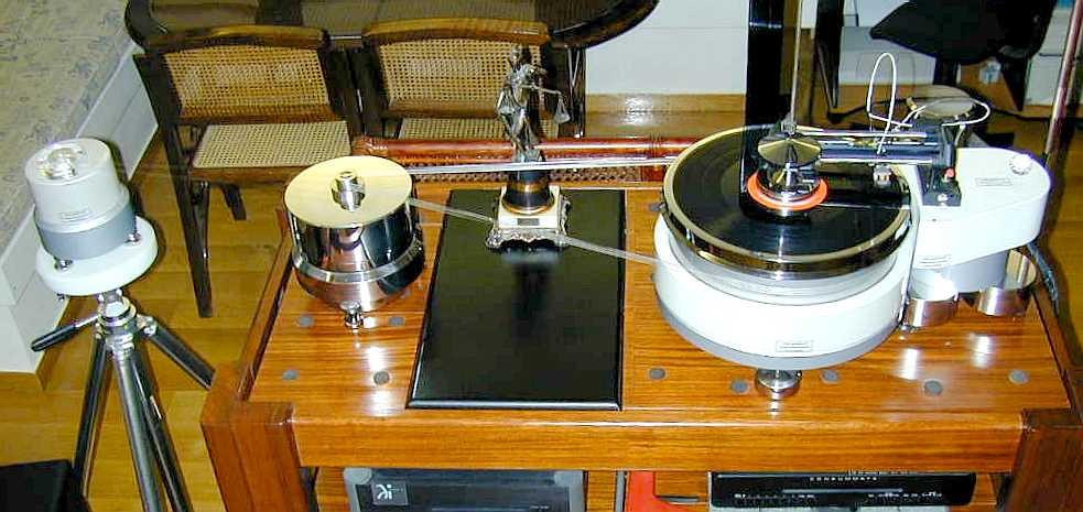

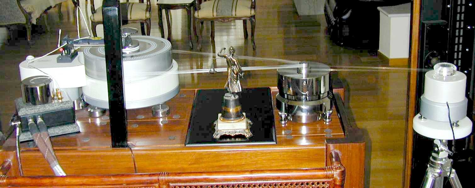

4 + 2 belts...
Οι επόμενες 6 φωτογραφίες είναι τραβηγμένες τον Σεπτέμβριο 2003 όταν υπήρχε πια το flywheel, αλλά ακόμα "έπαιζα" με τις διαμορφώσεις και τους ιμάντες, για να τελειοποιήσω την κατασκευή...
Οι συγκεκριμένες φωτο δείχνουν 2 ιμάντες να δίνουν κίνηση στο flywheel και 4 ιμάντες να δίνουν κίνηση στο πλατώ

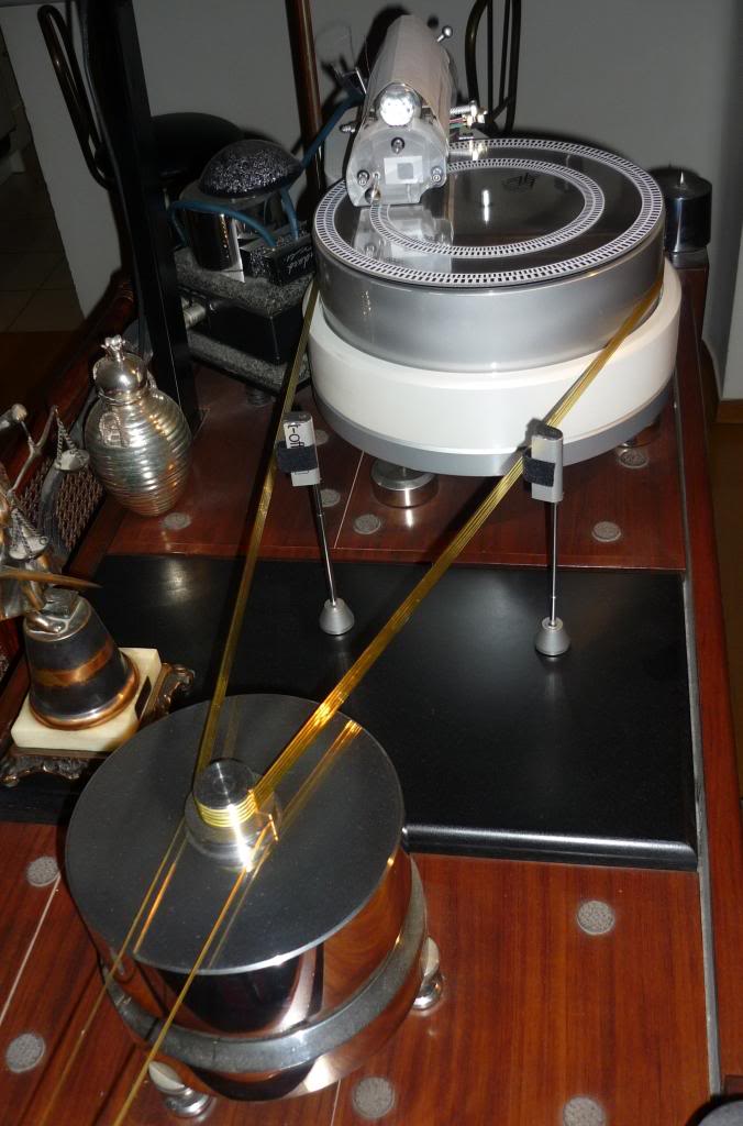

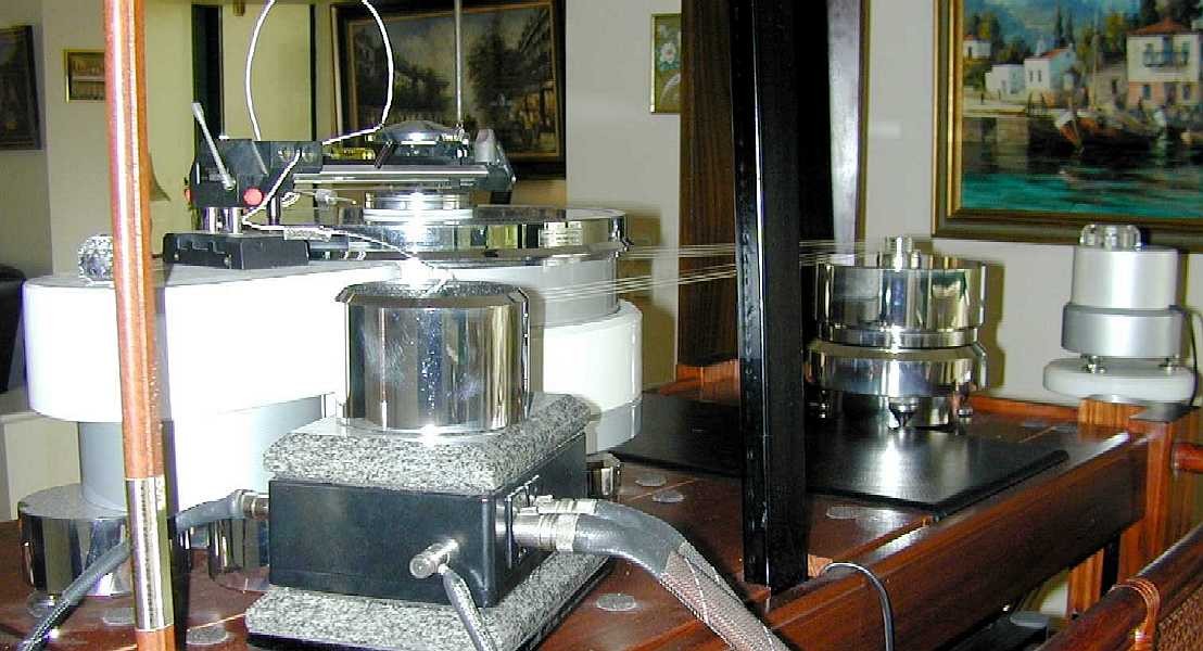

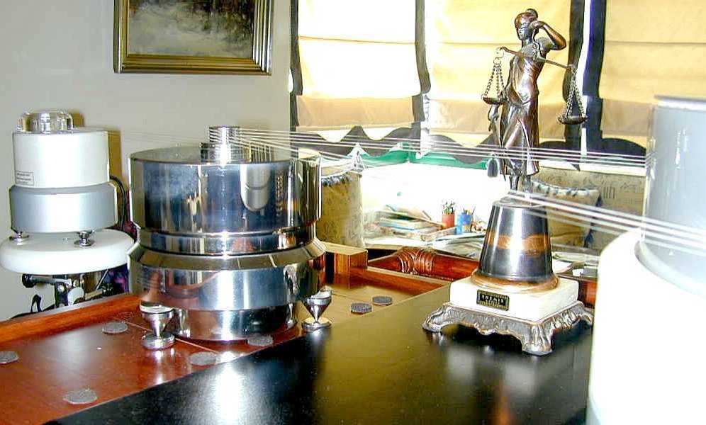

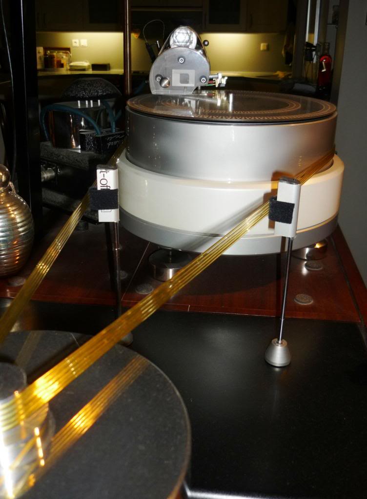

Μιας και βλέπω ότι δόθηκε ιδιαίτερη προσοχή στην απόσβεση των ταλαντώσεων στο πικαπ και στην στήριξη(θα κάνω τον συνήγορο του διαόλου..) θα ήθελα να ρωτήσω αν έχει προβλεφθεί κάτι για τις ταλαντώσεις που δημιουργούνται από τα ηχητικά κύματα και μεταφέρονται στο πικάπ μέσω των ιμάντων???
Διότι έτσι όπως τα βλέπω τεντωμένα και στον αέρα που θυμίζουν χορδές από κιθάρα. Η δεν υπάρχει τέτοιο θέμα?

Δεν έχει φανεί να επηρεάζεται η ηχητική απόδοση. Μάλιστα, εκείνο που σκέφτομαι είναι ότι αν επηρέαζε, θα παρατηρούσα κάποιες ηχητικές διαφορές μεταξύ του εξωτερικού και το εσωτερικού track στο δίσκο, πράγμα που δεν συμβαίνει.
Πολύ καλή η ερώτηση σου.
Πράγματι υπάρχει μία μικρή ταλάντωση των 5 ιμάντων που δένουν το πλατώ με το flywheel, γι' αυτό και στη μέση του μήκους της "χορδής" βάζω ένα πολύ μαλακό βελούδο να έρχεται σε επαφή με τους ιμάντες.

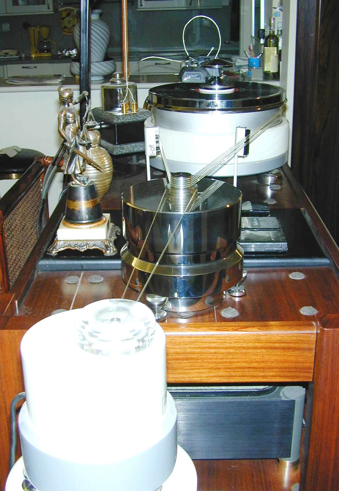

Για την πολύ πετυχημένη ερώτηση σου, έβγαλα 2 φρέσκες φωτογραφίες:
Ταλάντωση δεν παρατηρείται στον μικρό flat ιμάντα που δίνει την κίνηση στο flywheel.

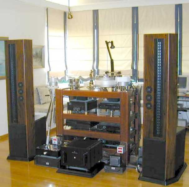

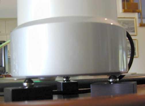

December 2005 - End of Part III...
Σεπτέμβριος 2005
Δεκέμβριος 2005
Και αν αυτό το... πράγμα πουλιόταν, ούτω πως θα έβαζα την περιγραφή στο manual... :138:
* AAS Gabriel heavy mass Swiss made & DIY improved.
* Platter: 44lb/20Kg high quality alloy, with a ring magnet inserted on the bottom and a custom aluminum spindle bearing a small ring magnet.
* Chassis: 84lb/38Kg high quality alloy, on a lead base, bearing a ring magnet on the top.
* Arm base: Outboard, standalone, from high quality alloy, on a lead base and add-on 'surgical grade solid stainless steel 316' cylinders, weighting 57lb/26Kg in total.
* Motor: High quality German made DC, with a polished metal motor spindle (no groove).
* Motor housing: Outboard, standalone, on a 33lb/15Kg lead base, placed on a dedicated 48lb/22Kg tripod.
* Power: Outboard, standalone p.su., with extra strength and 12V battery removed. High quality micro speed adjustment knobs for the 33 and the 45 rpm's.
* Flywheel: Outboard, standalone, from 'surgical grade solid stainless steel 316'; 25lb/11.1Kg - 180mm OD bell, rotating at 375rpm via 6 drives, floating on a 35lb/16Kg chassis, placed away from the platter.
* Drives:
- 1 x 45mm. OD drive, using 1 x 2mm Polyurethane flat belt f/ motor to f-w
- 5 x 27mm. OD drives, using 5 x 2mm OD Polyurethane round belts f/ f-w to platter.
* Suspension: Platter and f-w floating by magnetic repulsion.
* Disc-'O'-Ring: 3.5lb/1.6Kg nickel coated brass, custom made.
* Record clamp: 1.3lb/0.6Kg 'surgical grade solid stainless steel 316', custom made, with a small ring magnet on bottom for extra push.
* Placement: No plinth/base provided. Motor - 450 (± 10mm) - flywheel - 600 (± 30mm) - platter on a straight line, with platter & f-w on the rack (different shelves) and motor on a tripod. Area needed for the whole set-up (phono stage incld): 1500 x 500mm.
* Total weight: (tripod incl. but not p.su. & phono stage): 330 lb/150 Kg.
* Equivalent platter mass (without flywheel): 170 lb/77 Kg.
Το 4ο και τελευταίο μέρος του ταξιδιού μου θα είναι σε πιό ήρεμα νερά... :137:

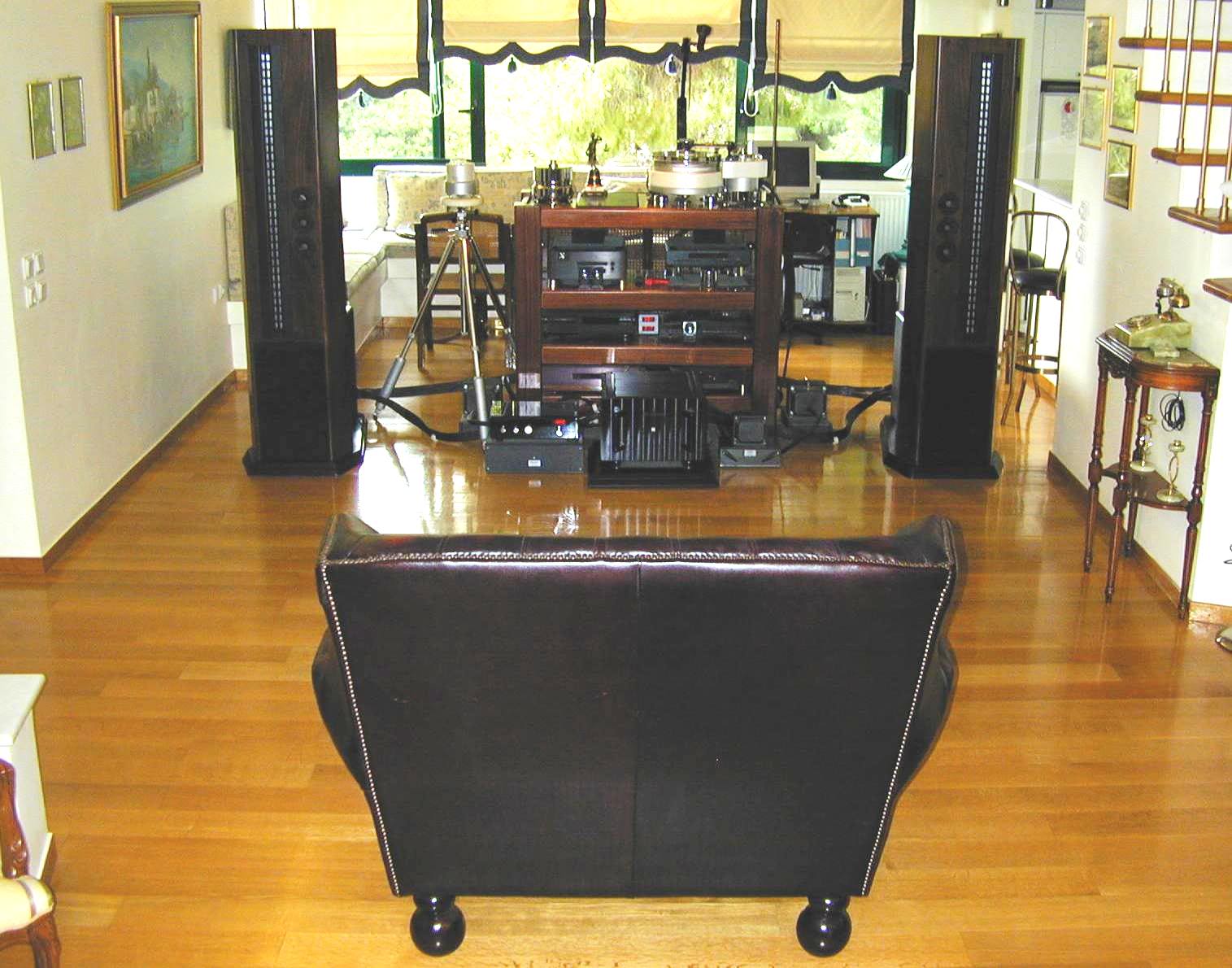

2006 - σήμερα...
Στο επόμενο ταξίδι προς την Ιθάκη... (πάλι στα πολιτικά τό 'ριξα... :143:) θα μας απασχολήσει:
- η αναβάθμιση (εις διπλούν) του παράλληλου βραχίονα της Clearaudio,
- η αλλαγή της κεφαλής (εις διπλούν και αυτή λόγω ζημιάς),
- η κατάργηση των Xaitas isolators από την τροφοδοσία και
- η μετακίνηση των ηχείων ακόμα πιό μπροστά... :136:
Τέλος, θα μας απασχολήσει....
- η τοποθέτηση ενός swarovski επάνω στο βραχίονα... :135:

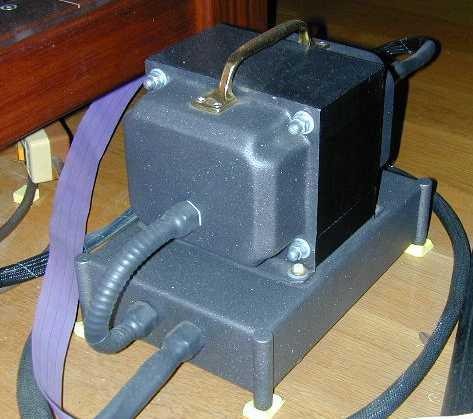

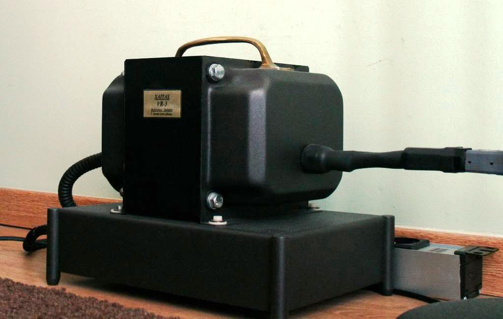

Xaitas isolators V-3 & V-4
Παραγγελιά δεκτή! :114:
Λοιπόν, για όσους δεν έχουν δει, το Xaitas Isolator είναι αυτό:
πρώτη σελίδα του manual.
Βγαίνει σε 3 και 4 KW ισχύος και μπαίνει (η μπαίνουν) στο ρεύμα ενώ από την άλλη, συνδέεται καλώδιο με πολύμπριζο καλής ποιότητας (φτιάχνει ο Μπ. Χάιτας - τα καλώδια ρεύματος του Μπάμπη, ακόμα τα χρησιμοποιώ σε όλο το σύστημα)
Οταν τα πρωτοέβαλα είχα εντυπωσιακά αποτελέσματα και τον Ιούλιο του 2000 έγραφα: http://aca.gr/equip09.htm (ακόμα και φασματικά διαγράμματα εχω μέσα... :137:)
