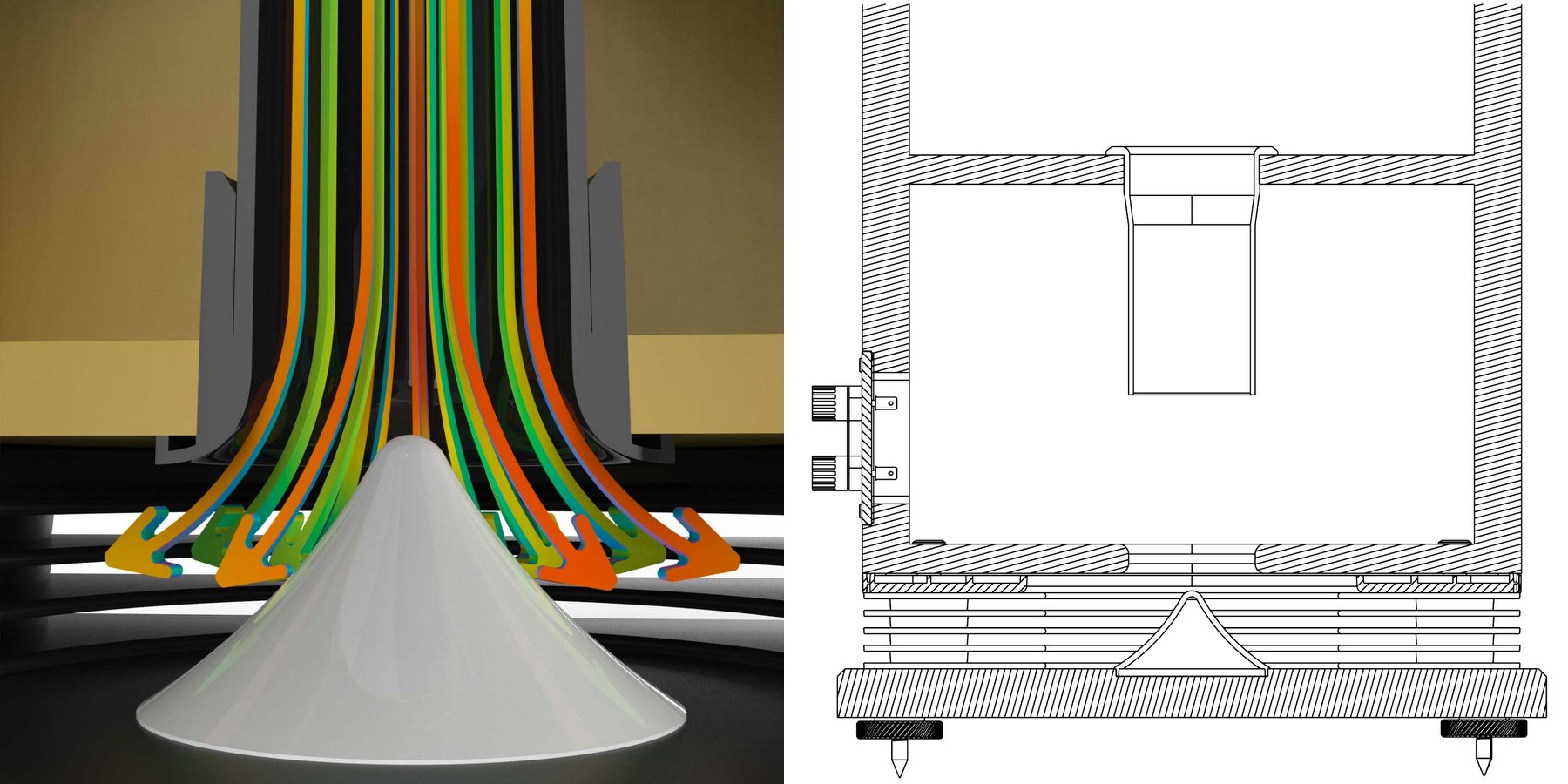

Φιλος μια μονο τρουπα εχει αλλα με περιεργη κατσκευη στο bass reflex .... https://fyneaudio.co.za/pages/basstrax™-tractrix-diffuser-system --δες εδω.....

Προσωπικά θα πλησίαζα τα ηχεία στον οπίσθιο τοίχο.
Σύμφωνα με αυτά που αναφέρει η Fyne για τον κατωφερή προσανατολισμό της οπής, το να τα πλησιάσεις στο οπίσθιο τοίχωμα καλό θα τους κάνει, θα "γεμίσει" το 1/3 της 4ης οκτάβας.

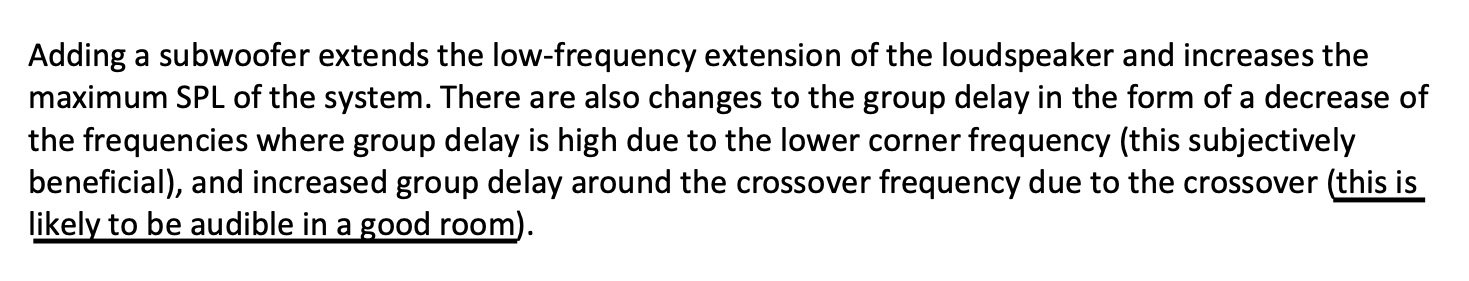

Από το pdf που ο @Bhutia συνέστησε, αναφορικά με την περιοχή cross με sub:
Likely to be audible-in a GOOD ROOM ;)
Ίσως θα ακούγεται, σε καλό δωμάτιο.
Οπότε @Bhutia, κάνε συγκεκριμένες προτάσεις για τον συγκεκριμένο χώρο, όχι αναλύσεις τύπου @Prince :biggrin:
Και όχι να πάρει αγκαλιά το σαμπ. Σε κανονικές θέσεις παρακαλώ.
