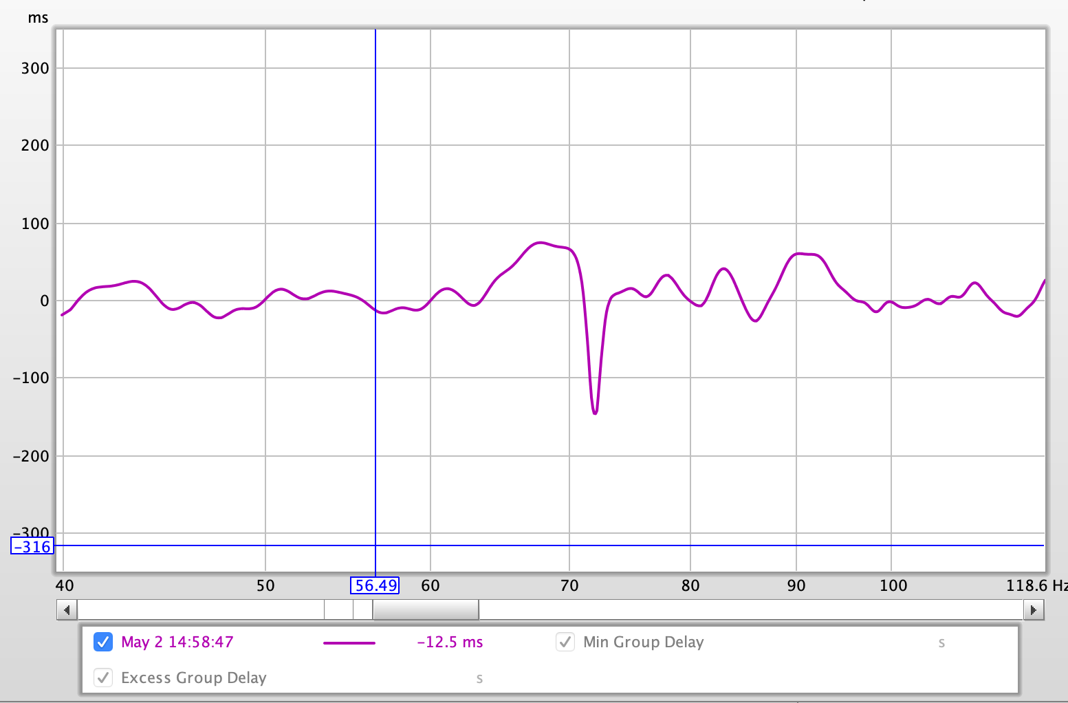

Έχω παλιότερη έκδοση REW, δε νομίζω ότι μπορεί να εμφανίσει GD πάνω στο σπεκτρο. Βάζω το γράφημα από το tab GD.
Η μέση τιμή (-12.5ms) δεν είναι καθόλου κακή, αλλά προφανώς έχει θέματα στην προβληματική ζώνη.
Αλήθεια τα ηχεία του παίδαρου, που συντονίζουν;

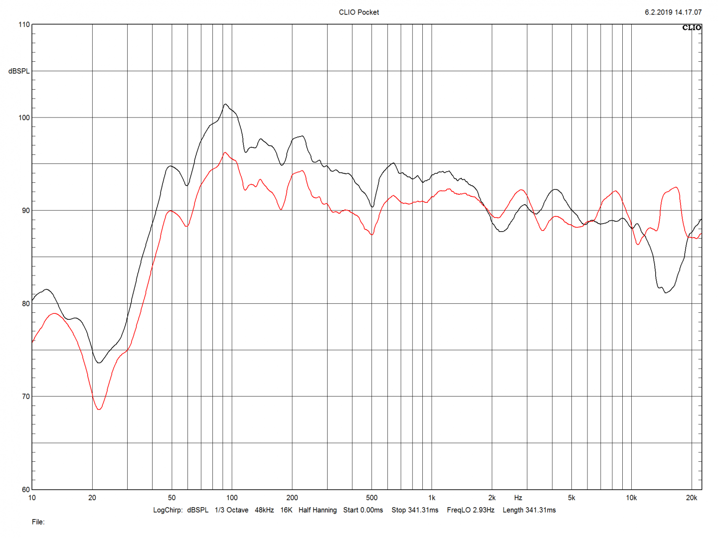

Δεν χρειάζομαι ν'ανατρέχω σε pdf για το παραμικρό,ιδίως για δεδομένα που έχουν παρουσιαστεί αρκετές φορές...Το πρώτο μισό της τέταρτης οκτάβας αποτελεί ζώνη καμπής για την τονική συμπεριφορά που εισπράττει ο ακροατής από δεδομένο ηχειακό σύστημα.Στις ανώτερες αυτής οκτάβες πρέπει να υπάρχει προοδευτικά αυξανόμενη κατηφορική κλίση στις δε κατώτερες ανηφορική.

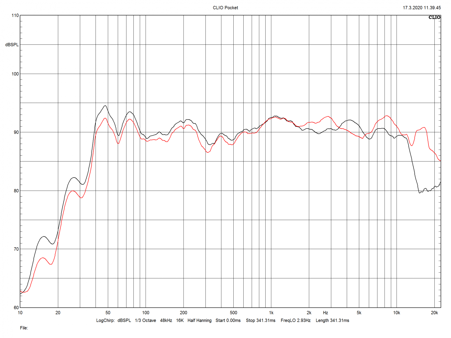

Ιδού ενδεικτικές λήψεις του Fyne F502 υπό μη ανηχοϊκές συνθήκες σε απόσταση 1 μέτρου.Κόκκινη καμπύλη on-axis και μαύρη 30 μοίρες off-axis.Παρατηρούμε ότι υπό τις συγκεκριμένες συνθήκες και χωροταξία για το ηχείο (ένα κανάλι) η τονική συμπεριφορά έχει λιγότερο έντονο πριμάτο χαρακτήρα σε σύγκριση με τη διευθέτηση στο χώρο του Βλάση.
Βέβαια ,αφού η δεύτερη είναι 30 μοίρες εκτός κατηφορική είναι. Τι θα ήταν δλδ?

Βέβαια ,αφού η δεύτερη είναι 30 μοίρες εκτός κατηφορική είναι. Το θα ήταν δλδ?
Πρώτον,πρόσεχε ότι και η on-axis στο παράδειγμα έχει μικρότερη έμφαση σε ανώτερες μεσαίες και μεσοχαμηλές σε σύγκριση με τη λήψη από το χώρο του Βλάση.Εδώ κιόλας τίθεται ερώτημα για την κατανομή των RT στο δικό του χώρο...
Δεύτερον,όπως έχει αναλυθεί διεξοδικώς η αντιλαμβανόμενη τονική συμπεριφορά υπό τις συνήθεις οικιακές συνθήκες εξαρτάται σε μεγάλο βαθμό ακριβώς από την...off-axis απόκριση.

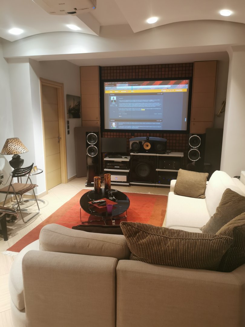

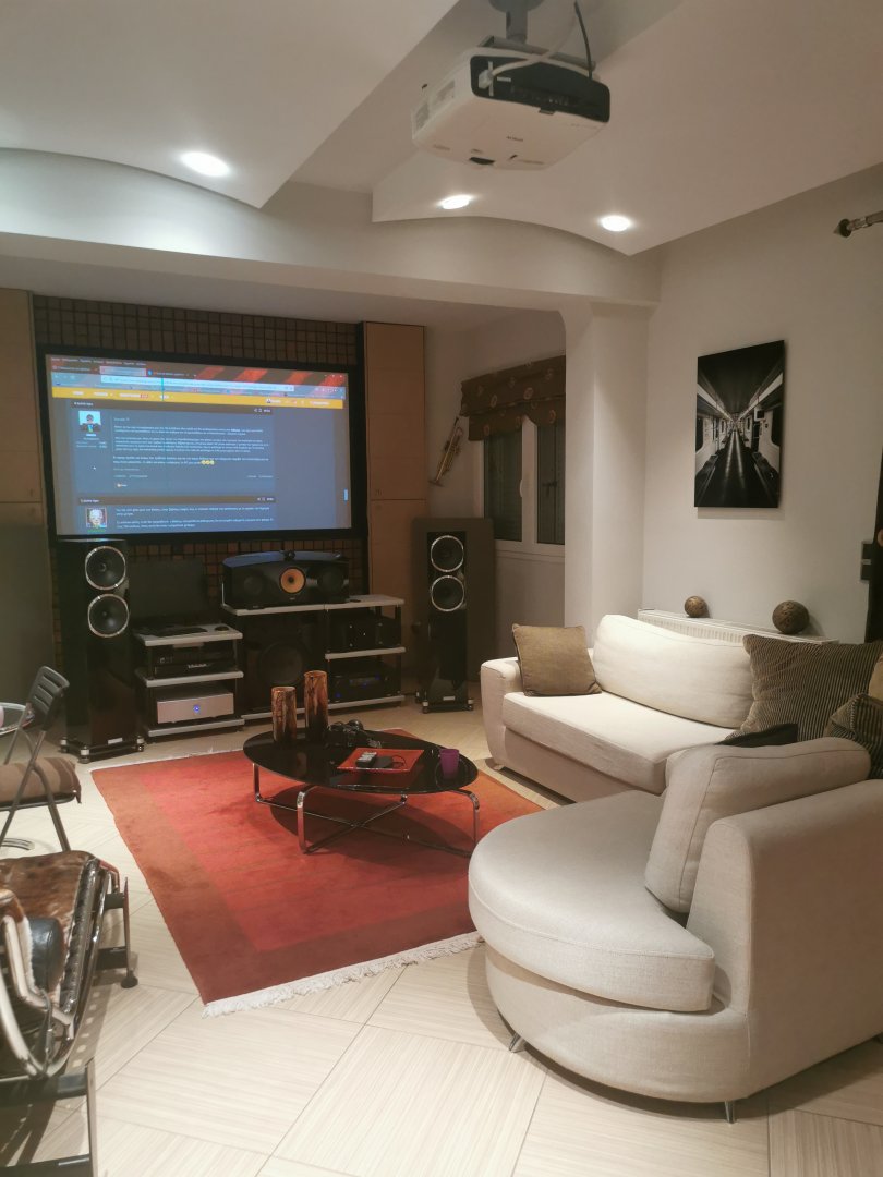

Πισω λοιπον απο το μαυρο τραπεζακι καθομαι και η αποσταση απο τα ηχεια ειναι 2.5 μετρα και το ανοιγμα αυτων 2 μετρα και 1 μετρο απο τον πισω τοιχο .
Κάτσε να πω εγώ τη σαχλαμάρα μου που θα πηδήξουν όλοι, (αλλά εσυ θα αναθαρρήσεις) εκτός απο @Bhutia , που έχω μια ελπίδα τουλάχιστον να προσπαθήσει να το αναλύσει σοβαρά και να προσπαθήσει να το δικαιολογήσει - εξηγήσει τεχνικά.
Απο την εμπειρία μου, ίδιως σε χώρο σαν αυτόν τον παραλληλόγραμμο που βλέπω να έχεις εσύ, προτιμώ την αναλογία που έχεις ισοσκελούς τριγώνου αντί του "ορθού" ισοπλεύρου. Βέβαια όχι και 2.50 μέτρα αλλά 2.40 μέτρα καλύτερα. 2 μεταξύ των ηχείων και 2.4 η απόσταση απο τα ηχεία στα αυτιά σου. Αναλογία δηλαδή 0.83 ισοσκελούς, πάντα κατέληγα σε τέτοιο στύλ δωμάτιο (με τα αυτάκια μου). Εαν π.χ. είχες και απόσταση μεταξύ ηχείων 2.4 μέτρα τότε πάλι θα κατέληγα σε 2.90 μετρα ηχείων απο τα αυτιά.

Τα ηχεία έστω λίγο πιο μπροστά δε πάνε ? έστω 10 εκατοστά ? μπορεί βεβαια να γίνουν χειρότερα τα πράγματα γιατί δεξιά έχεις αυτην την βρωμοκολώνα. Ωραίο ταβάνι. Το δοκάρι εντωμεταξύ κάτι (κακό ή καλό) κάνει.
Έτσι την πάτησα και εγω με τον διθέσιο μου και έπεσα εξω 20 εκατοστά απο το ορθό ισόπλυερο. :)
Ναι αυτο μπορω να το κανω και να τα φερω λιγο ποιο μπροστα....δεν πρεπει ομως να ξαναμετρησουμε ?

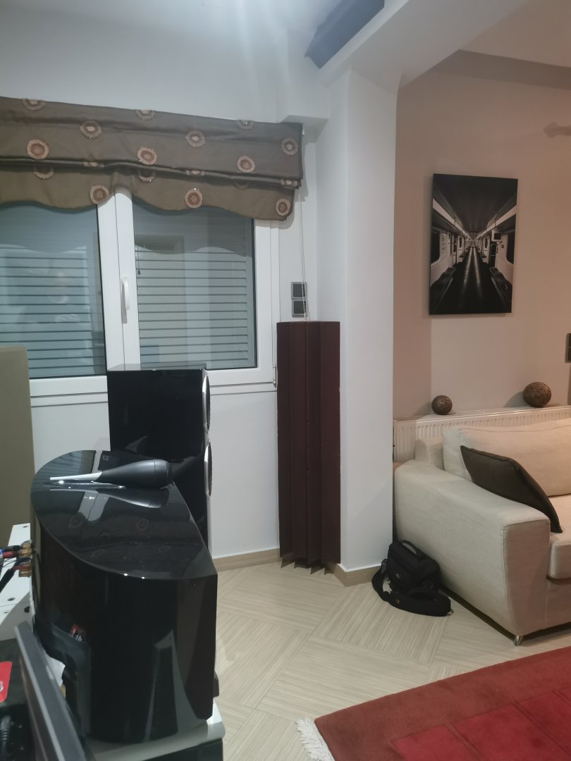

Κοίτα και τη βρωμοκολωνα εκεί στην ακρη που ειναι 40 πόντοι έξω...άντε τώρα να φέρεις την ιδανική τονική ισορροπία με εαυτήν εκεί στα δεξιά ...τσουνες μπλε δηλαδή...και μετά ο Τoole λέει τα δικά του ...
