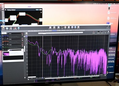

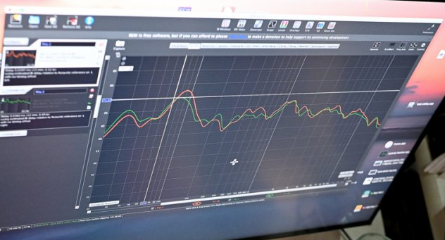

Μου τον μετρησε και μενα.....στο τελος σχεδον μου τον ισιωσε !

ειμαστε σε αναβρασμο τωρα με τις μετρησεις συν το sweet spot που το θελουμε ποιο μπροστα αστα γ@ματα....

Εδω ειμαι τρελλαμενος απο το αποτελεσμα και τις ρυθμησεις που εγιναν και φυσικα τις παραμετροποιησεις για τα προβληματα του χωρου λες ναχω παραπονο?
Εκανε πολυ πολυ καλη δουλεια ο φιλος Δημητρης με κομβικες διορθωσεις εκει που επρεπε και τον ευχαριστω παρα παρα πολυ!

οχι αγορι.....δεν κρατησαμε τα πειστηρια των μετρησεων....σημασια εχει οτι το συνολικο ηχητικο αποτελεσμα,ο εστιασμος και η απιστευτη συνεργεια με το sub επιτευχθηκαν πραγματικα και αμα θετε το πιστευετε ρε.....

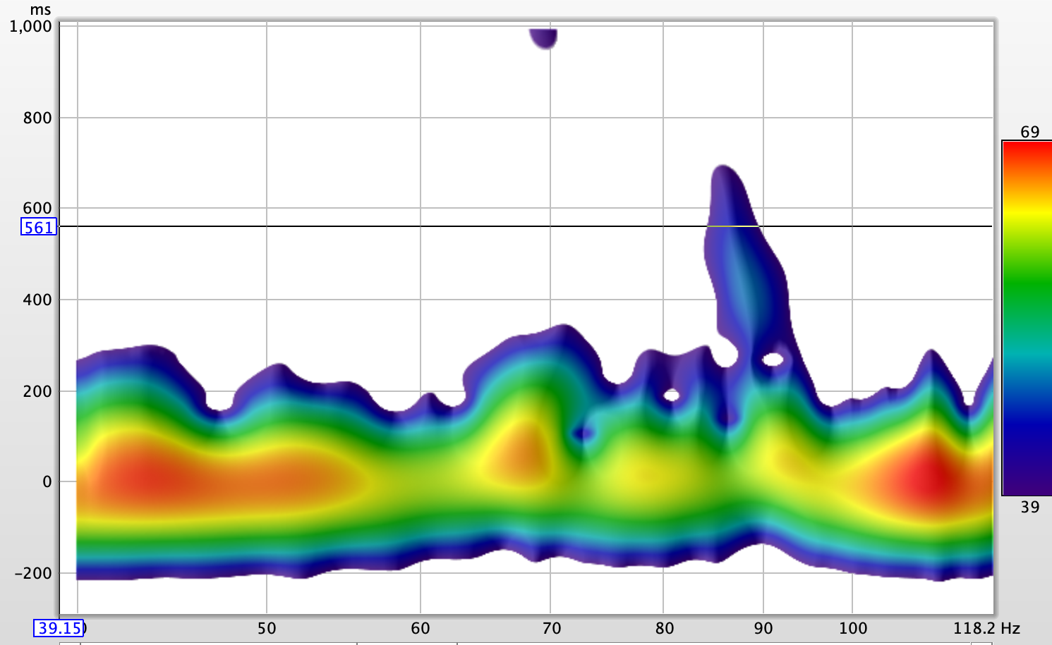

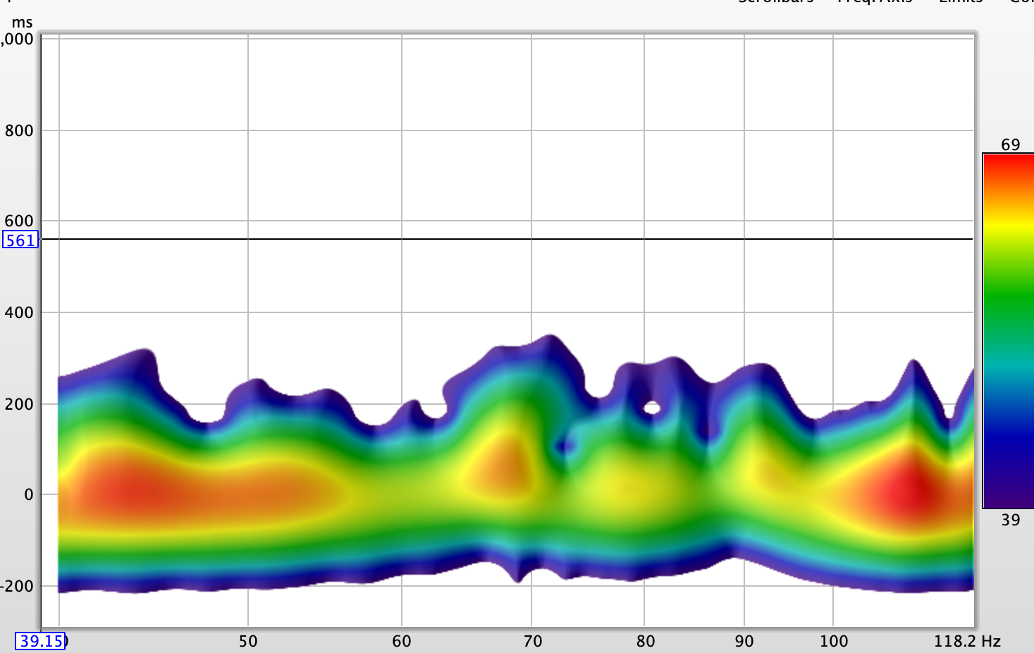

Θα ήταν προτιμότερο να φύλαγες παραστάσεις group delay & spectrogram...:sneaky:

Στον JMF δεν κάνει να γράφουμε αντιρρήσεις...Αφήνουμε εικόνες να μιλάνε...μόνες τους. :wink:
(Η τονική συμπεριφορά λογαριάζεται ως πριμάτη με σημείο αναφοράς τη μέση στάθμη στα 250 Hz...)
Λέω ν'αφήσω τον φιλότιμο dapost να μας εξηγήσει τι συμβαίνει εδώ στη ζώνη κάτω των 100 Hz...
Η πρώτη οκτάβα φαίνεται ακμαία,η δεύτερη προς τρίτη όχι και τόσο...
Άλλο Pollution και άλλο Solution... :sneaky:
(Δεν άντεξα και το εξήγησα ο ίδιος...)
Και γιατί τους 250 παρακαλώ?

Διότι στις ενδεδειγμένες καμπύλες-στόχους αυτή η ζώνη αντιστοιχεί σε επίπεδο ΄΄αναφοράς΄΄ 0 dB ως προς τις ανώτερες και κατώτερες οκτάβες.

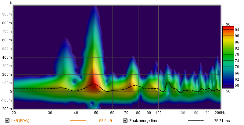

Δηλαδή πας να μας πείσεις ότι θα κόστιζε να τσεκάρεις στην παράσταση spectro το πλαίσιο ΄΄Peak energy time΄΄ ώστε να εμφανιζόταν η μαύρη γραμμή που θα μας έδινε στοιχεία για το group delay ;;;
Στην παρακάτω παράσταση από αδιόρθωτη απόκριση σε κάποια παλαιότερη εκδοχή από δικό μου setup διαπιστώνονται λ.χ. τοπικές κορυφώσεις από ιδιορρυθμό λίγο κάτω από 50 Hz καθώς και από ελεύθερο bass reflex δορυφόρου γύρω από τα 75 Hz...
Θα ήταν πολύ ενδιαφέρον να βλέπαμε τι τροχιές θ'ακολουθούσε αυτή η γραμμή στη ζώνη 60-90 Hz όπου εμφανίζεται μειωμένη ενέργεια...Ο ίδιος πάντως από την κύρτωση του spectro προβλέπω ότι η μαύρη καμπύλη πρέπει να υποφέρει στην εν λόγω ζώνη...
