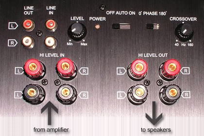

Έχετε υπ'όψιν σας ότι πάντα μπορείτε να προσθέσετε ένα subάκι μικρό μανιτζέβελο στο σύστημά σας,κάπου κρυμένο με high level inputs για να γεμίσει λίγο παραπάνω ο χώρος με χαμηλές που συνήθως δε φτάνουν!
Timaras
3.023
2.175

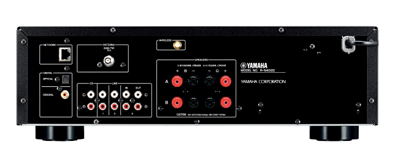

Δεν κάνει γιατί έχει rca βύσμα για είσοδο που σημαίνει ότι πρέπει ο ενισχυτής σου να βγάζει αντίστοιχο rca pre out sub βύσμα.Εσύ πρέπει να κοιτάξεις για sub με high level inputs όπως αυτές που έβαλα στο spoiler πιο πάνω.
Οι έξοδοι των ηχείων θα συνδεθούν στα high level inputs και απ'τα high level outputs θα πας στα ηχεία.

Να υπενθυμίσω ... ενισχυτής Yamaha r-n402d και παίζω αποκλειστικά μέσω Spotify premium μουσική!!!
Επίσης να υπενθυμίσω πως είμαι νέος στο χώρο, άσχετος σε σχέση με τους περισσότερους από εσάς και τα ηχεία που έχω είναι τα Dali sensor 1 τα οποία δεν με ικανοποιούν στους χαμηλούς ήχους!
