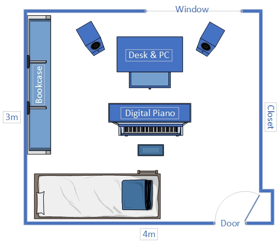

βάζω ξανά το δωμάτιο γιατι το είχα ανεβάσει αρκετα post πριν μήπως βοηθήσει! ακρόαση 1.5m -max 2m
Για την ακρόαση χρησιμοποιείται Spotify απο υπολογιστή που συνδέεται απευθείας χωρις κάποιο DAC με τα ηχεία.
Εγώ στη θέση σου θα προσπαθούσα να πάρω ηχεία με 8'' γούφερ για να έχω μια καλή βάση στο σύστημα, εντάσεις και έναν αέρα στην απόσταση ακρόασης αν ποτέ χρειαστεί. Η προσθήκη των sub θα κάνει δουλειά αλλά με αυτά τα χρήματα προς το παρόν θα προσπαθούσα να φτιάξω μια γερή βάση. H προσθήκη sub θα αλλάξει πολλά αλλά είναι σημαντικό στην πορεία να μην μετανιώσεις για το 5'' γούφερ και να κάνεις αλλαγές . Τα focal alpha 65 είναι πολύ καλά τα είχα κάποτε. Δεν έχουν volume control πάνω τους να έχεις στο νου σου (αν το χρειάζεσαι). Όταν πήρα το πρώτο μου sub μετά από μικρό διάστημα και πριν διαβάσω εδώ μέσα για το όφελος των πολλαπλών (2. 4. 8. 16 :eek: κλπ) πήρα από μόνος μου και δεύτερο και δεν το μετάνιωσα ποτέ. Στην αρχή τα έβαζα μόνο για ταινίες (τι ήξερα?) αλλά και πάλι... Για εμένα λοιπόν πρώτα τη βάση (ηχεία). Τώρα αν δεν σκέφτεσαι να ξοδέψεις άλλα χρήματα στο μέλλον για sub μάλλον είναι καλύτερο το σενάριο με τα φθηνότερα (μικρότερα) ηχεία + 2 sub.

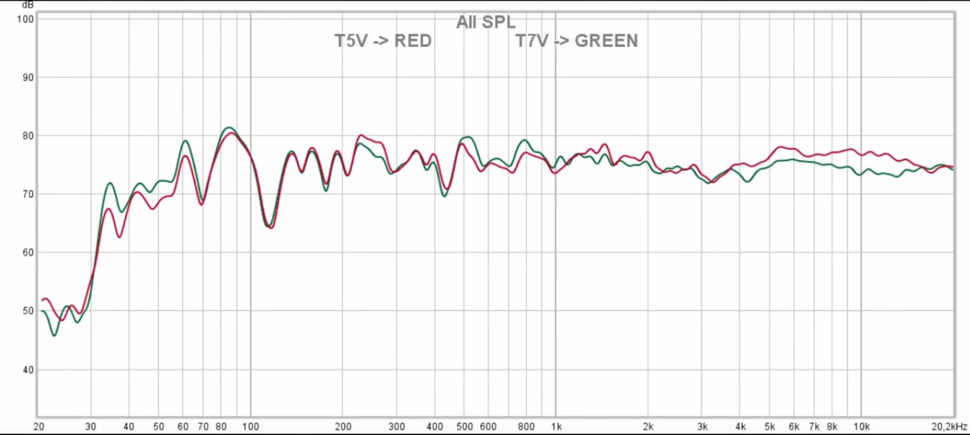

δεν ξερω αν αυτο το τεστ ειναι ακριβές:
έχει στο τελος και καμπύλες αποκρισης...
αν ισχυουν αυτα που ακουω και θεωρουνται αξιοπιστα απο την συγκεκριμενη πηγη, μεσω ενος βιντεο, τα μεσαια στα 5αρια μου αρεσουν πιο πολυ, ενω βλεπω στα 7 αρια "σαν να εχουν μια ρυθμιση loudness" οπως οι πιο παλιοι ενισχυτες...
δεν θα επρεπε στην καμπυλη να υπαρχει μεγαλυτερη διαφορα στις χαμηλες συχνοτητες στο 7αρι και στο 5αρι woofer?
Μπα...
Για την χρήση που τα θέλεις πάρε τα 7ιντσα και οταν μαζευτεί χρήμα πάρε και το σαμπ που αντιστοιχεί.

θυμίζω ο χώρος μου είναι περίπου 12-15 τετραγωνικά, χρειάζεται οπωσδήποτε περιποίηση καθώς έχω πολλούς άδειους τοίχους (θα φροντίσω μετά την αγορά να γίνει)
